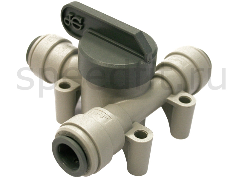

Здравствуйте!
Наверняка вы знаете как выглядят трубки, идущие от фильтра Гейзер. http://www.vodoprovod.ru/images/geizer_bio_6.jpg http://www.zdrawmag.ru/published/publicdata/VLADIMSZDRAWMAG/attachments/SC/products_pictures/493_enl.jpg
Мне нужно сделать ответлитеть от трубки. По сути поставить тройник с краником, чтобы фильтрованную воду подать во вторую точку потребления. Нужен тройник, чтобы все смонтировать без спецоборудования (только ножницы и руки, ну максимум гаечный ключ).
Как называется этот тройник, чтобы его найти в интернете?

Да, это понятно. При покупке тройника купите и скобы-фиксаторы соединений. Трубка на участке соединений не должна иметь царапин.
khusamov написал : руками завинтить три гайки,
Нет гаек на фиттингах John Guest.
Technik-san
Technik-san
Техник-сан
Регистрация: 10.10.2006
Сообщений: 11553
21.09.2013 в 19:24:05
khusamov- есть самое простое решение для вашего случая
http://speedfit.ru/content/kran-3-hodovoy-0
