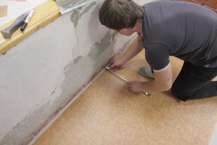

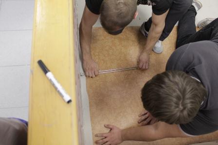

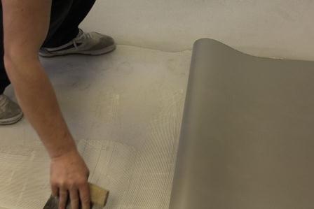

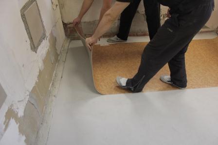

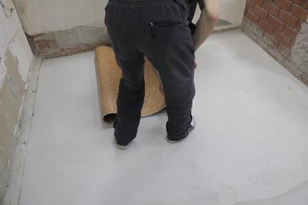

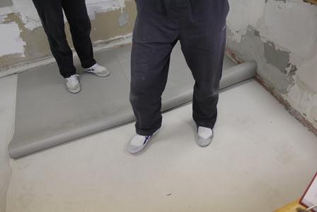

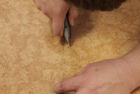

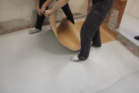

Интересно, а как:

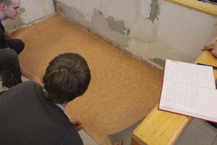

  1. Имея рулон шириной 2 метра в вертикальном положении (180 кг.) в центре комнаты, где только до 4 метров можно размотать, а нужно "нарезать" нужные куски где-то 5 метров длинной с учётом +5 см. на стены? Пользуясь случаем, спасибо за рекомендации как уже нужной длины отрезанные куски "проще" разложить в нужном месте. Продолжение вопроса: в вертикальном положении рулона можно начать разматывать? Может нужно "сгородить конструкцию", чтобы рулон на одном месте горизонтально можно было раскручивать-отматывать...

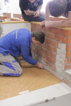

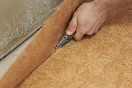

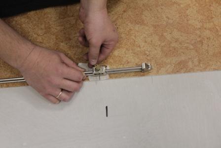

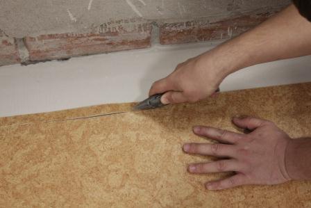

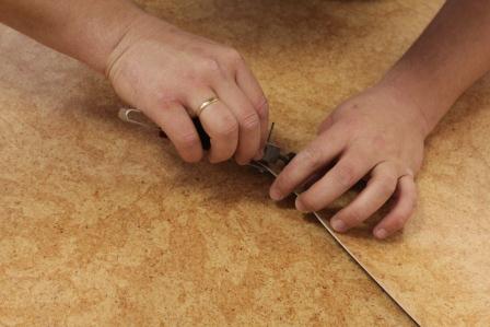

  2. Используя нож "Дельфин" при прирезке (без стеннового разметчика) упираясь в угол "щечкой" через полотно, сделать необходимый угол реза "под основание" или здесь это не нужно (я про угол реза)?

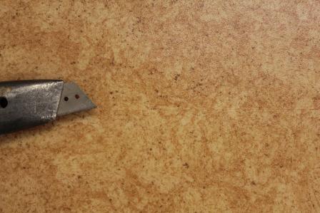

  3. В ноже "Дельфин" при установке лезвия есть два варианта - лезвие "дальше или ближе", что выбрать?
  4. При резке ножом "Дельфин", как правильно держать нож, чтобы получался ровный рез? На видео, нож держат около 45 градусов и большой палец вместе с согнутым указательным "прижимаются" к полотну (линолеуму), если человек правша и нужно делать рез под углом - получается удобней резать наклонив нож правее по ходу реза? (получается тогда, что при нахлёсте двух полотен - размечать нужно так,чтобы резать с противоположной стороны начала разметки, когда "отрезается и выбрасывается 2см. кусок" справой стороны)
  5. Если при резке пальцы касаются линолеума, основание ножа (щечка, что после лезвия) касается полотна? (от неё не может остаться царапины)
  6. После раскатывания-приклеивания, например, наложенных внахлёст двух листов - какое остаётся время для обрезки? (ведь нельзя наность клей повторно)

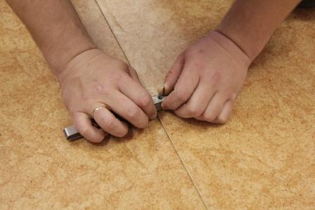

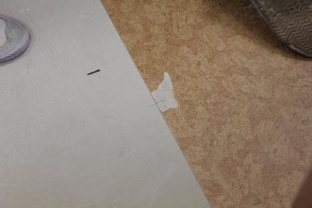

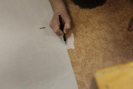

  7. Установка разметчика стыка, как правильно? Точнее как проверить, что разметчик стыка установлен для стыковки без сваривания шва и не будет щели... (при разрезе обоих, стыкуемых, полотен под углом в сторону каждого полотна, может лучше, чтобы верхнии кромки "были внахлёст", сделать запас на "чуть больше" при установки разметчика стыка"....)
  8. gans gr - Выручай(!), ты Человек!
Аватар пользователя
gans gr
Регистрация: 12.02.2009
Сообщений: 9007
29.07.2013 в 17:04:48
Вертикально однозначно не мотать-сломается. Положить рулон, снять упаковочную бумагу и круглые картон заглушки, подкатить рулон к стене, сделать не большой нахлест примерно 2-5 см, раскатить рулон к другой стене отрезать с запасом, развернуть поверх еще один кусок. Убирает рулон в другую комнату, переворачиваем раздвигаем к разным стенам. Сейчас попробую видео найти. Нож не царапает. Если не дорогой то может оставлять следы краски (крашенные) или аллюминий (у не дорогих такое бывает), но отмывается это.

Так как правильно держать нож "Дельфин" с лезвием крюк при резке стыка по линии нацарапанной разметчиком, чтобы получался ровный рез? Понятно, что чуть под наклонном в сторону полотна, чтобы линолеум соприкасался верхними кромками после реза и начинать с противоположной стороны от начала разметки. А само "основание ножа, что после лезвия (щёчка)" соприкасается с линолеумом и пальцы (большой, согнутый указательный) соприкасаются-опираются на линолеум при резе(?) или кисть с корпусом ножа не соприкасаются с линолеумом при крючковании?
Аватар пользователя
gans gr
Сообщений: 9007
02.08.2013 в 12:20:55
Щечкой только когда подрезаете по стенам. Когда рез между двух полотен, то как вы написали все верно, щечка при этом не касается покрытия.

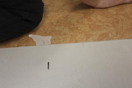

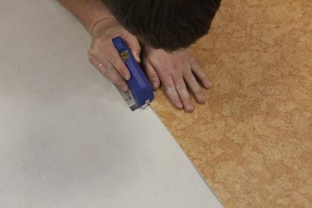

gans gr, спасибо! А как понять-проверить, что разметчик стыка настроен верно? (игла должна совмещаться с краем колёсика-упора или чуть больше-дальше, чтобы нахлёст в 1мм. был...) Меня интересует стыковка приклеиных кусков в 2.5мм толщиной и нахлёст 2см без сварки. И второй вопрос, после приклеивании и раскатки, когда подрезать нахлёст (можно через сутки или лучше сразу, пока клей не высох).
Аватар пользователя
gans gr
Сообщений: 9007
05.08.2013 в 09:49:59
Если надо плотный шов, тогда иголка должна быть на одной линии с ближним к ручке краем нижнего опорного кружка. Если надо чтобы была не большая щелочка, тогда иголка должна "находить" на этот кружок, т.к. натуралка чуть расширяется, и стоит задача сделать плотный шов, то надо что бы игла на 0,5 мм находила на кружок (и все это со стороны ручки).

gans gr написал : если надо плотный шов, тогда иголка должна быть на одной линии с ближним к ручке краем нижнего опорного кружка. если надо чтобы была не большая щелочка, тогда иголка должна "находить" на этот кружок. т.к. натуралка чуть расширяется, и стоит задача сделать плотный шов, то надо что бы игла на 0,5 мм находила на кружок (и все это со стороны ручки.)
Не понял, так для плотного шва нужно или нет - чтобы игла на 0,5 мм находила на кружок со стороны ручки? (тогда для щёлочки игла ещё больше должна "находить"). Ведь рез будет под углом, может лучше, чтобы кромки были вплотную (игла на одной линии с ближним к ручке краем нижнего опорного кружка, крючкование под углом внутрь основания)? Если не учитывать расширение, сразу после реза должна быть щель(?) или верхнии кромки должны быть прижаты плотно друг к другу без зазора, а потом расширяясь весь шов будет плотный. Наверное лучше потренироваться с настройкой разметчика на кусочках... Сейчас начинаю выравнивать пол "Основитом Т-42" по маякам на 6мм (мастер сказал, что тоньше не получится сделать ровный пол, меньшего размера маячков нет), через сколько времени можно начинать клеиить ленолиум? На сайте производителя сказали, что не раньше 28 дней как для использования тёплого пола, на сколько это важно?
