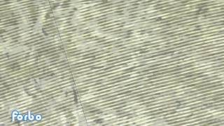

Решился на мармолеум, остался последний вопрос. Остановился на плитке DUAL, мучает неизвестность как будут выглядеть стыки плиток 30х30. Шов заметен? Посмотреть вживую негде :( Направление укладки у плитки соблюдать надо (как у рулонного) ?

Baker, сейчас сделаю фото и пришлю у меня правда остались стыки только трех плиток. если делать аккуратно, то вылитая вода даже не особо протекает. направление зависит от ваших предпочтений, можно "шахматами" а можно в одном направлении. имхо стелил бы шахматами. специально выливал на стык воду, она была не совсем чистая и видно где стояла вода. пришлось быстро помыть.

gans gr, СПС, выручайте дальше :) Это уже наклеенная плитка на фото? Шахматку делать не буду, пестро в глазах будет как по мне, будет выделение рабочей зоны другим тоном. Если мне не изменяет память Вы писали про ингибиторы швов, или у меня уже каша в голове?

Baker, это наклеено. одну распускал на полосы и смотрел адгезию (короче свои тесты). что касается укладки (способа), так и писал что все фломастеры на вкус и цвет разные ;). был у нас такой продук как импрегнация, но сняли её немцы с производства. имхо нет в ней смысла, на фото лил на стык лужу, она стояла до полного высыхания, сегодня размывал очистителем (опять водой замачивал, потом тер, потом смывал), и ничего с ней не будет. проваливали плитку, только когда приходилость стелить на не ровное основание и не получалось уложить хорошо. а так забейте. вот мастикой сверху покрыть можно.

Так, про швы и воду нашел :) натуральный линолеум Forbo джутовая основа непромакает   эксперимент На 5 минуте делают корыто на мармо наклеенного на стекло. Ну и проблема в Питере купить в одном месте ровнитель, мармо, клей и мастику от Форбо. Вроде нашел. :)
