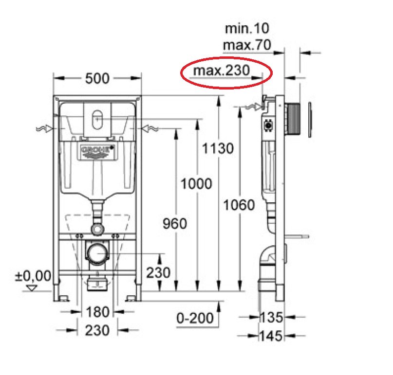

Мастера, здравствуйте. Грядет у меня ремонт в санузле. И задумал я поставить себе подвесной унитаз и инсталяцию Groe, что в заголовке темы. Походил, приценился... а потом на сайте Groe поглядел чертежи с установочными размерами этой инсталляции.
Напряг меня один размер (красным выделен на картинке):
Проблема в том что у меня это расстояние не получиться выдержать, у меня будет больше, => 350. Как быть? Может под эти башмаки, которые к стене привинчиваются сделать подкладки из брусков, например?

Posix86749 написал : Напряг меня один размер (красным выделен на картинке): Проблема в том что у меня это расстояние не получиться выдержать, у меня будет больше, => 350. Как быть? Может под эти башмаки, которые к стене привинчиваются сделать подкладки из брусков, например?
Прокладка из цельной доски дерева, к примеру сосна вариант, можно еще эти же шпильки удлинить такими же по диаметру с помощью соединителей для шпилек.

молоток написал : можно еще эти же шпильки удлинить такими же по диаметру с помощью соединителей для шпилек
или же купить уже готовые длинные шпильки и обрезать по размеру.

Ну то есть если я поставлю инсталяцию дальше указанного размера ничего страшного не случиться? Кстати, забыл отметить, всю стену я собираюсь зашить гкл. Это может повлиять на решение моего вопроса?

Posix86749 написал : Ну то есть если я поставлю инсталяцию дальше указанного размера ничего страшного не случиться? Кстати, забыл отметить, всю стену я собираюсь зашить гкл. Это может повлиять на решение моего вопроса?
Может, при условии не качественно закрепленой инсталяции :)

Bashil написал : купить уже готовые длинные шпильки и обрезать по размеру.
ИМХО самый правильный и надежный вариант!

Pekkonen написал : ИМХО самый правильный и надежный вариант!
Так там же шпильки не простые, как я понял. У них там вроде в торце отверстие под шестигранник

Posix86749 написал : У них там вроде в торце отверстие под шестигранник
Наверное и есть, не помню, хотя 2 такие инсталляции у меня установлены и работают :) Суть в том, что их надо просто завернуть (в инсталляцию и стену) и отрегулировать при необходимости вертикальность инсталляции. Шестигранники внутри шпильки нужны только для этого. Другими словами вместо этих шестигранников можете изготовить обычный прямой шлиц на обычной шпильке (не помню, но там вроде бы М10 или М12. Тонким диском болгарки вполне возможно сделать. Другой вариант - предварительно обрезанную по длине шпильку завернуть сквозь инсталляцию в стену с помощью двух гаек (хотя одна гайка и так предполагается по технологии Гроэ). Регулировать и контрить этими же гайками. В этом случае на торце шпильки можно вообще ничего не делать!

Чтобы было проще регулировать - оставляйте штатные башмаки и шпильки из комплекта, а для удлиннения купите длинную шпильку с такой же резьбой (стоит около 150 р. за метр), отпилите ее с небольшим запасом, вкрутите её в инсталляцию. А "родную" шпильку с новой соедините гайкой http://traiv-komplekt.ru/tech/spravochnaya-informatsiya/gajka-soedinitelnaya.html и законтрите её. Получится шпилька нужной длины, без люфтов, при этом регулировка по вертикали остается в штатном крепеже. Себе сделал так, удобно, не болтается.
