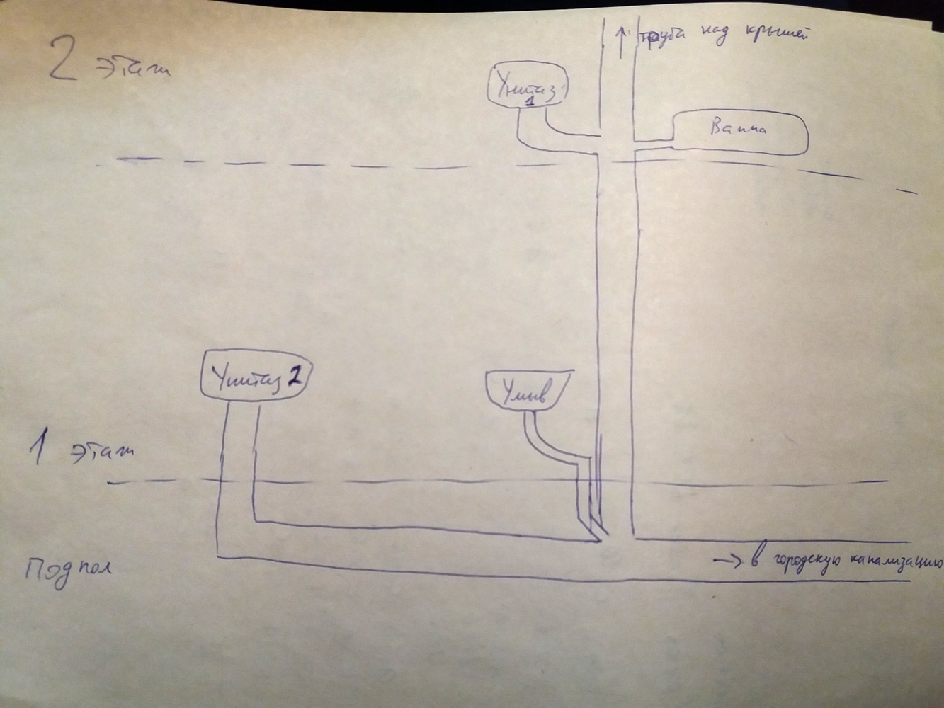

Подскажите, как обеспечить правильный слив из унитаза? Схему прилагаю.
Опишу дополнительно словами. Есть 2-этажный частный дом. На 2-ом этаже унитаз и ванна, слив в стояк, который спускается в холодный подпол и уходит в городскую канализацию, а наверх эта труба выходит на крышу. На 1-ом этаже ванна, 2 умывальника и - внимание - хотим поставить ещё унитаз, в 5 м от стояка. На рисунке это Унитаз 2 в левой части на 1-ом этаже.
Вопрос - как обеспечить правильный слив из унитаза 2 в канализацию? Т. е. чтобы давление было. Подсос какой-то?

Микула, соблюсти уклон трубы 2см на 1м и, при необходимости, выполнить 90-градусные повороты двумя отводами по 45 градусов, а не одним 87. Всё.

Mazayac, спасибо. Так при смыве разве в трубе за унитазом будет достаточное давление, чтобы вода пошла легко? Этот конец трубы ведь герметично закрыт. Я думал, нужно сделать в этом конце какое-то сообщение с воздухом (как стояк за Унитазом 1, или какой-нибудь воздушный клапан).

достаточно правильного уклона
Микула написал: Mazayac, спасибо. Так при смыве разве в трубе за унитазом будет достаточное давление, чтобы вода пошла легко? Этот конец трубы ведь герметично закрыт. Я думал, нужно сделать в этом конце какое-то сообщение с воздухом (как стояк за Унитазом 1, или какой-нибудь воздушный клапан).
Микула, не выдумывайте лишнего :)
