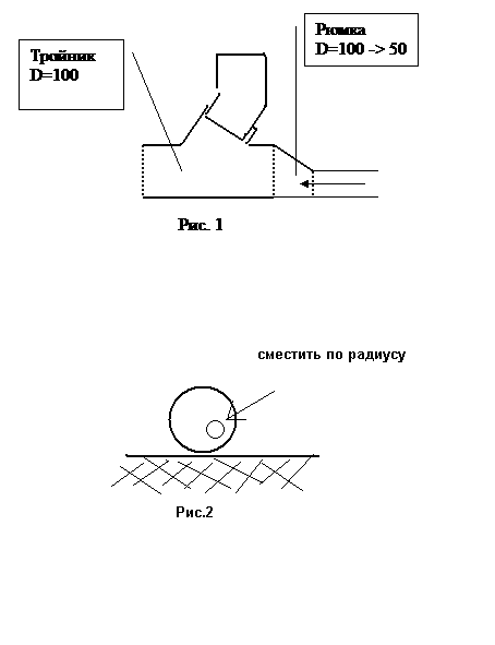

Здравствуйте.
На приложенном рисунке возможные для меня варианты подключения кухонного слива d50 через тройник для унитаза (d100) к канализации.
Уклон 3/100. Очень хочется сделать первый вариант, когда труба d50 внизу. Тогда она поместится под кухней. Но - не забьется ли она продуктами унитаза ? Может быть, спасёт вариант 3 ?

Понятно из чего это делается. Уже куплено и собрано. Тройник-сотка, редуктор ( он же "рюмка" ), и 50-ка. Редуктор можно соединить с тройником так, чтобы 50-ка шла поверху (рис 2) или понизу (рис 1). Вопрос был - допустимо ли положение на рис 1.? Не будет ли всё, что сливается в тройник сверху затекать в маленькую трубу ?

Миха написал : Не будет ли всё, что сливается в тройник сверху затекать в маленькую трубу ?
Может и затечет слегка, но если вся система положена под уклоном, то потом так же и вытечет

Миха написал : Понятно из чего это делается. Уже куплено и собрано. Тройник-сотка, редуктор ( он же "рюмка" ), и 50-ка. Редуктор можно соединить с тройником так, чтобы 50-ка шла поверху (рис 2) или понизу (рис 1). Вопрос был - допустимо ли положение на рис 1.? Не будет ли всё, что сливается в тройник сверху затекать в маленькую трубу ?
http://www.mastercity.ru/vforum/attachment.php?attachmentid=10060&d=1159470518
Если есть уклон то нет :D :D :D

2Миха
если улон стандартный я бы сделал вариант 2
в 1 и 3 г.но будет затекать и оставаться, потому что вода будет утекать быстрей

Do Home Yourself написал : г.но будет затекать и оставаться
Ну останется оно там на пол минуты... а потом автор пойдет к умывальнику руки мыть, эта вода его (гомно, а не автора) оттуда и вымоет :)

solo написал : оттуда и вымоет
я ж не спорю, можете мне не верить :)
тоненькая струка от мытья рук много не смоет бачек в среднем 9 литров и сливает "махом" если это выливается не в стояк, а в лежак - разлетается в обе стороны одинково и уклон 2-3см/м не сильно мешает/помогает

Рис.1+Рис.2

skigs написал : Рис.1+Рис.2
Наверно так и сделаю. Спасибо! Тройник в любом случае поставлю косой. Только отвод тройника у меня повернут на 45% вокруг оси трубы ( на рисунке этого нет) - унитаз с горизонтальным выпуском. Смещение маленькой трубы по радиусу, как я понял, критично?
