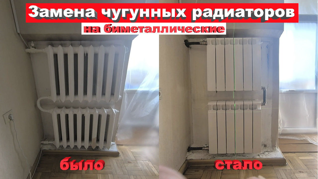

редкий случай когда диагональ актуальна 2 чугуна
видеоотчет по данному монтажу
А почему не 800 мм? Байпас за стеной?
