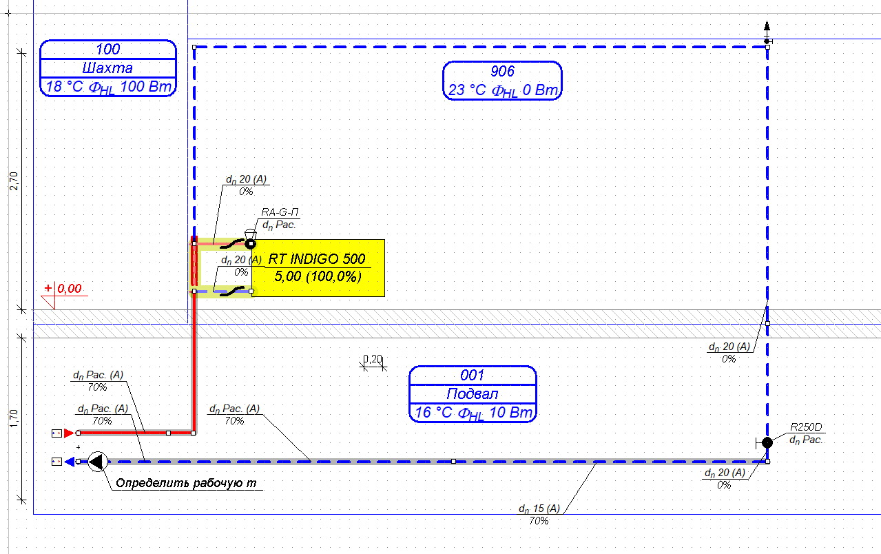

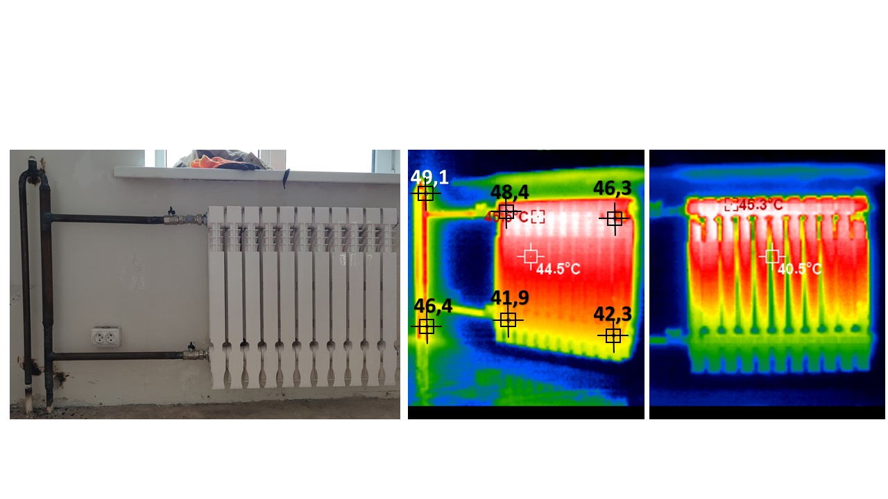

Мурманск. В 1980 году построили панельку с отоплением стеновыми панелями. Трубы и отоп.приборы замурованы в стенах. ОП были подключены по Г-образной схеме стояка с опрокинутой циркуляцией. Горизонталь стояка была проведена была под потолком. Сейчас УК запрещает ставить биметалл, требует только алюминий на ЦО. :) pic

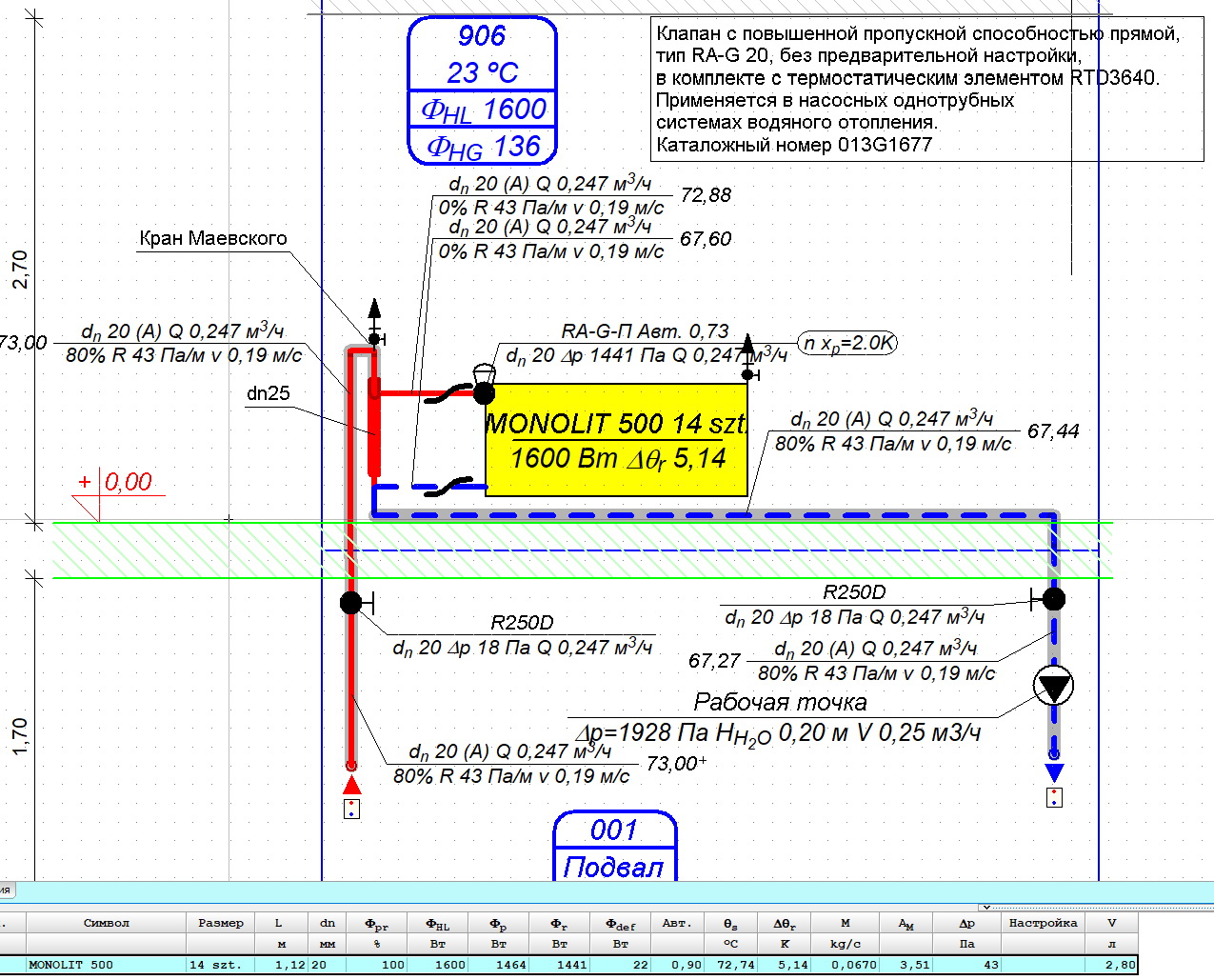

Предлагаю такую альтернативу: pic_6 С подобной реализацией:Слайд2
Или ничего в голову не приходит, кроме подключения снизу-вниз? Но тогда байпас заужать до трехчетвертей, и не ставить никаких кранов и термоклапана с термоголовкой.
В наши дни какую бы схему вы предложили?

Freeland написал 19.06.2026 в 10:04
Почему 14 секций?

Freeland, низ низ не будет такой громоздкой. Да и в вашем варианте рис2 проще и симпатичней сделать смещенный незувженный байпас, используя для затекания энергию насоса, чем городить эти петли с Бернулли. И маевского достаточно одного на радиаторе, но лучше автомат, если этаж последний. Закроют через неделю, после запуска осенью.

ВТБ!, нужно якобы по теплорасчету 1200 Вт (которого нет), и подача теплоносителя 70 градусов. Для запаса. Но можно поставить сначала 8 секций, а потом поменять на 10, а потом на 12, а потом на 14. Это если очень нравиться перманентный ремонт в квартире.

BV написал 19.06.2026 в 10:13
Так такое продвинутое УК, что запрещают ставить воздухоотводчики вообще на трубы на верхнем этаже! :) Только Маевские на радиаторе.

Freeland написал 19.06.2026 в 10:18
Ну и поставить автомат на радиатор, плюсом - не бегать неделю после пуска с ключиком спускать воздух.
