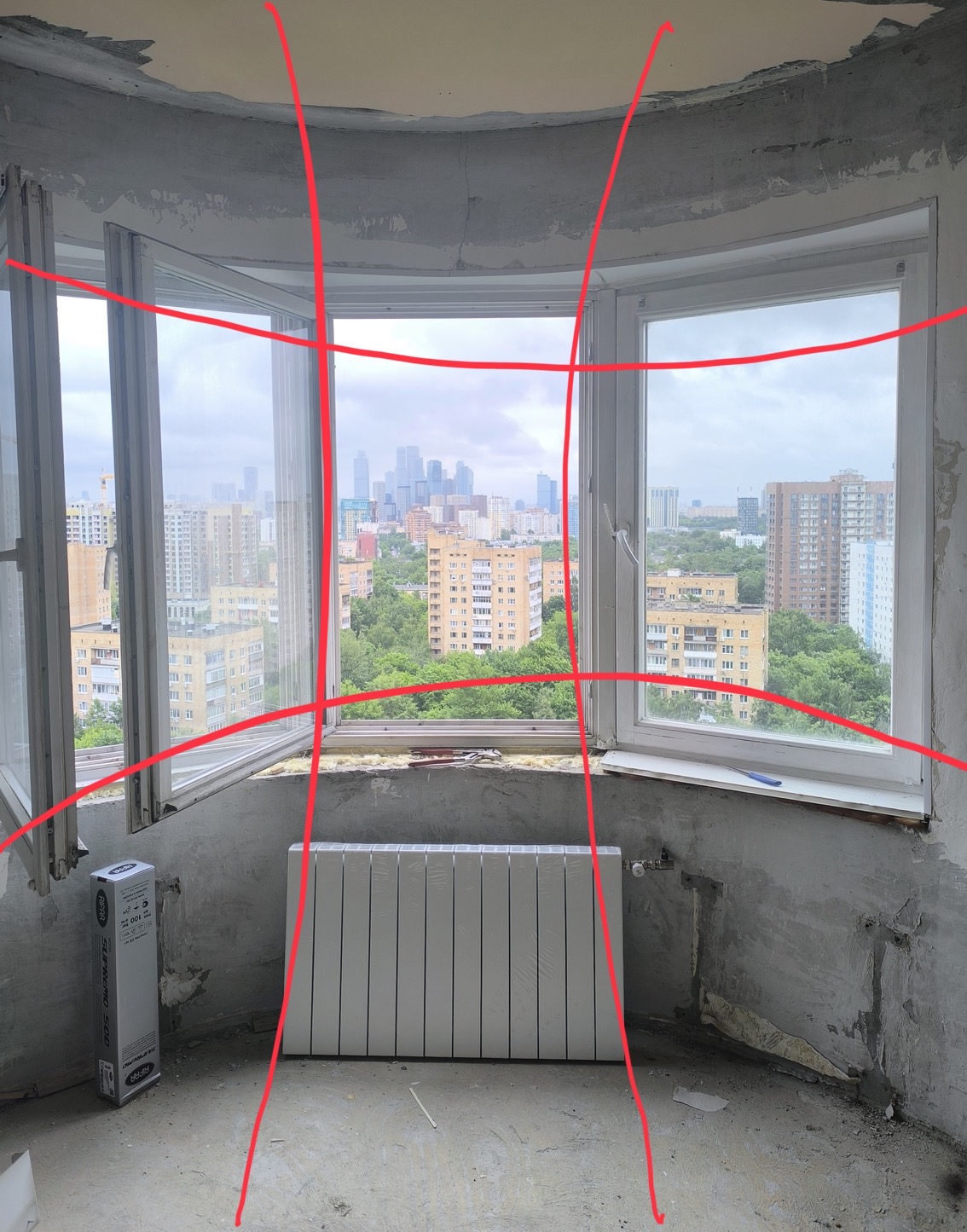

Олегович написал 19.06.2026 в 08:19
если кто-то решил что в монтаже сантехарматуры нужно применять какие-то повышенные стандарты точности,
То есть непараллельность приваренных муфт ты признаешь ))) Это уже прогресс. Техник-сан в таких случаях всегда говорил что криво потому что так попросил Заказчик. А у тебя как отмазка линии лазера толстые ))) хороший приемчик. Но лучше вваривать чотко, да ты и сам это знаешь.

IMG_3575
Кокой кошмар и радиаторы у меня не прямоугольные а трепецевидные, пойду повешусь от осознания того .....
Искажения короткофокусных объективов сделали твой радиатор таким.
А в случае с трубами - объектив не при чем.

MADONNA, а известно ли тебе об особенности влияния выпуклости объектива камеры на результат на картинке? Причем это влияние сильнее чем ближе находится камера либо угла под которым находится камера относительно снимаемого объекта? Я проверяю расположение всего что приваривается к стояку вкручиванием трубы и прикладыванием к ней пузырькового уровня,: и не было случая когда что-то приваривается на глаз сразу было идеально ровным и потом не выравнивались.

Олегович написал 19.06.2026 в 08:41
MADONNA, а известно ли тебе об особенности влияния выпуклости объектива камеры на результат на .....
Разве не я тебе об этом сказала? Ок, возможно я неправа и там все паралельно. А с батареей как быть? Вопросы остались: Зачем термоголовка торчит в проходе (причем на нескольких объектах) Почему отсечные краны не расположены как можно ближе к стояку? Зачем два отвода - ты хотел направить поток в сторону радиатора с помощью второго отвода?

19.06.2026 в 08:49:51
MADONNA написал 19.06.2026 в 08:33
Да вообще насрать на несоосность, отводы ГВС ХВС между собой соединять не нужно, угол вниз и далее грязевик, счётчик и поворот на коллекторы, лишь бы счетчики висели примерно вертикально, а под каким углом отводы между собой значения не имеет, будет поворот в другую плоскость, разговор о том что это все внутри сантехкороба а не в гостинной вообще не идёт. А чтобы арматура не отламывалась, надо ее крепить и выбирать производителя применяющего св617н а не ему одному известный сплав, вот и все.

19.06.2026 в 08:57:21
Олегович написал 19.06.2026 в 08:49
Да вообще насрать на несоосность, отводы ГВС ХВС между собой соединять не нужно, угол вниз и далее .....
Согласна. Так сойдет. Но я в этом отношении более щепетильна.
Вот поэтому ты и ходишь по бюджетному сегменту. В премиальном - в сантехшкафу как в гостинной. Кстати, посмотри при случае на работы Радио и МаСеВи. У них щитовые как конфетки.
А как быть с тепловым расширением стояков?

19.06.2026 в 09:05:23
применяющего св617
А как ты узнаешь что твои сгоны сделаны из SW617n , да и даже это все равно латунь. Ты вроде учился когда-то чему-то, свойства материалов должен знать, латунь как конструкционный материал при толщине стенки (на гребне резьбы) милим-полтора, не? И температурные и механические воздействия. Как быстро оно развалится? Но сама идея интересная. Я бы ставила нержавейку - но я не сантехник.
ЗЫ А что мешает вварить сосок папу из толстостенной нержи? предположение что ты не умеешь сваривать нержу я с негодованием отбрасываю - даже я умею.

19.06.2026 в 09:10:46
MADONNA написал 19.06.2026 в 08:57
ну так оценивай тогда предвзято то что тебе более доступно для понимания по целому ряду признаков, в тч числе как самое простое твоему виртуальному статусу)) IMG_20260616_201727 IMG_20260616_201733
смириться с его наличием, за предыдущие 150 водопроводов нигде ничего не отвалилось и этот не станет первым, а если станет, мои проблемы, вызывается аварийка и пока она едет все стекает по гильзам и коробу в подвал, а как приедет, наступает спокойное ожидание приезда мастера согласно временным рамкам описанном в договоре. А делее наслаждение фактом что мастер несет свои гарантийные обязательства исправно и рекомендация на основе этого ощущения его всем своим знакомым по поводу и без.
