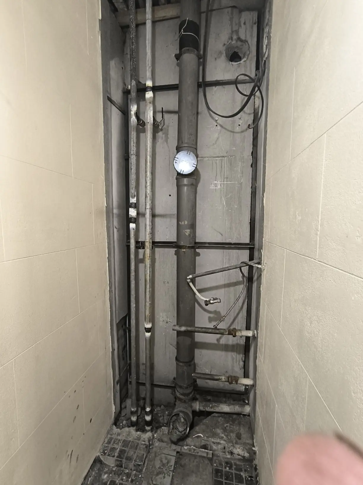

BV написал 18.06.2026 в 15:04
стояки сварены отлично.

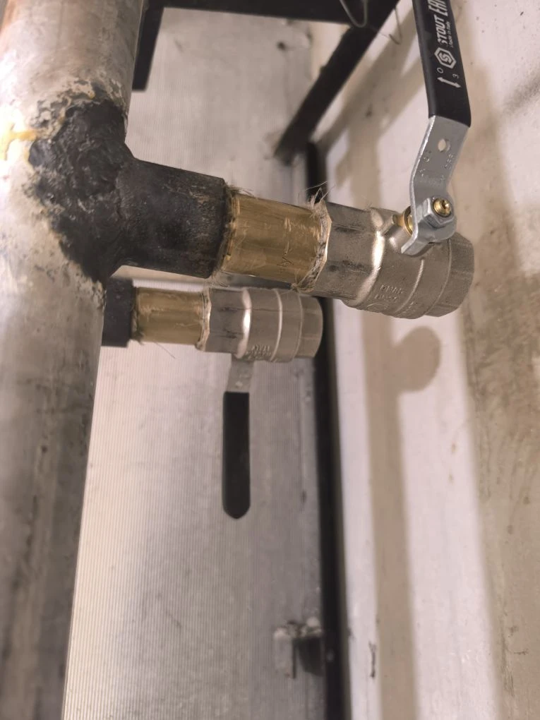

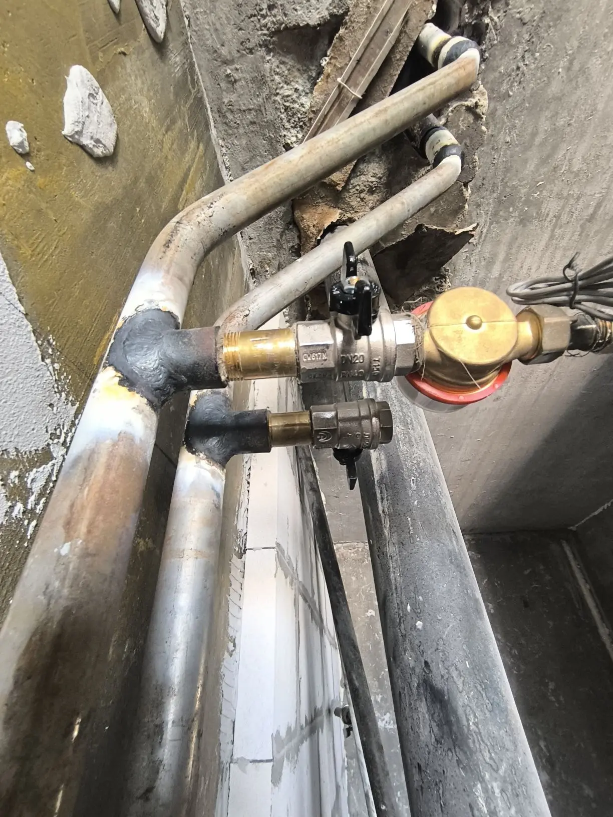

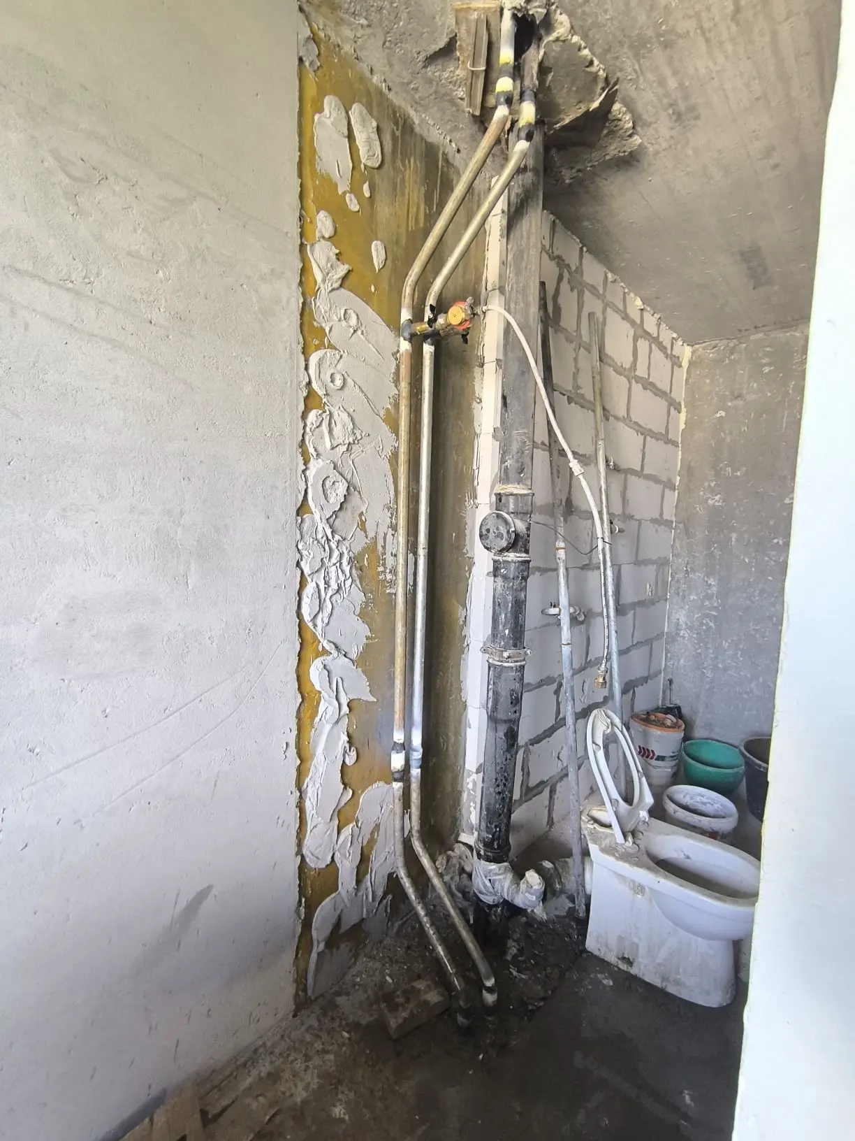

IMG_20260618_214136 с твоей подачи теперь только так, чтобы у отвода не было никакой возможности прогнить, сделал и забыл IMG_20260618_214202
Как я понял латунные сгоны вкручены до внутренней поверхности трубы стояка, как и обсуждали?
надеюсь) левый дальше не хотел крутиться ни в какую, вторым номером я его уже не стал пытать дабы не оторвать...в любом случае стальная муфта нас с тобой переживет... Неделей позже повторил этот опыт, но я не сторонник смещать стояки, да и коллекторы проще вешать на стену а не на шину... IMG_20260618_215013 IMG_20260618_215004
Подача моя, идея не моя, это практикует Sergei с этого форума.

BV написал 18.06.2026 в 22:54
неделю назад справляя нужду на объекте увидел подобное, спросил у заказчика кто это вам сделал? - оказалось работники УК, нет ну ведь могут же, и не какой-то элитный ЖК, обычный панельный дом в спальном районе...все таки где ж проблема то, в клозетах или в головах?)
а так бы приварили бы обычный отвод и раз в несколько лет халтурка падала бы.
на всякий случай уточню для не специалистов читающих ветку, речь идет о вваривании стальной муфты и вкручивании в нее латунного или бронзового сгона на всю дину резьбы в муфте длинной резьбы сгона, в целях исключения сквозной коррозии на отводе в сколь возможно отдаленной перспективе, так как по стоякам водопровода подается санитарная вода содержащая кислород, а оцинкованные отводы не всегда внутри трубы могут сохранить свое оцинкованное покрытие без повреждений, если оно вообще там есть.

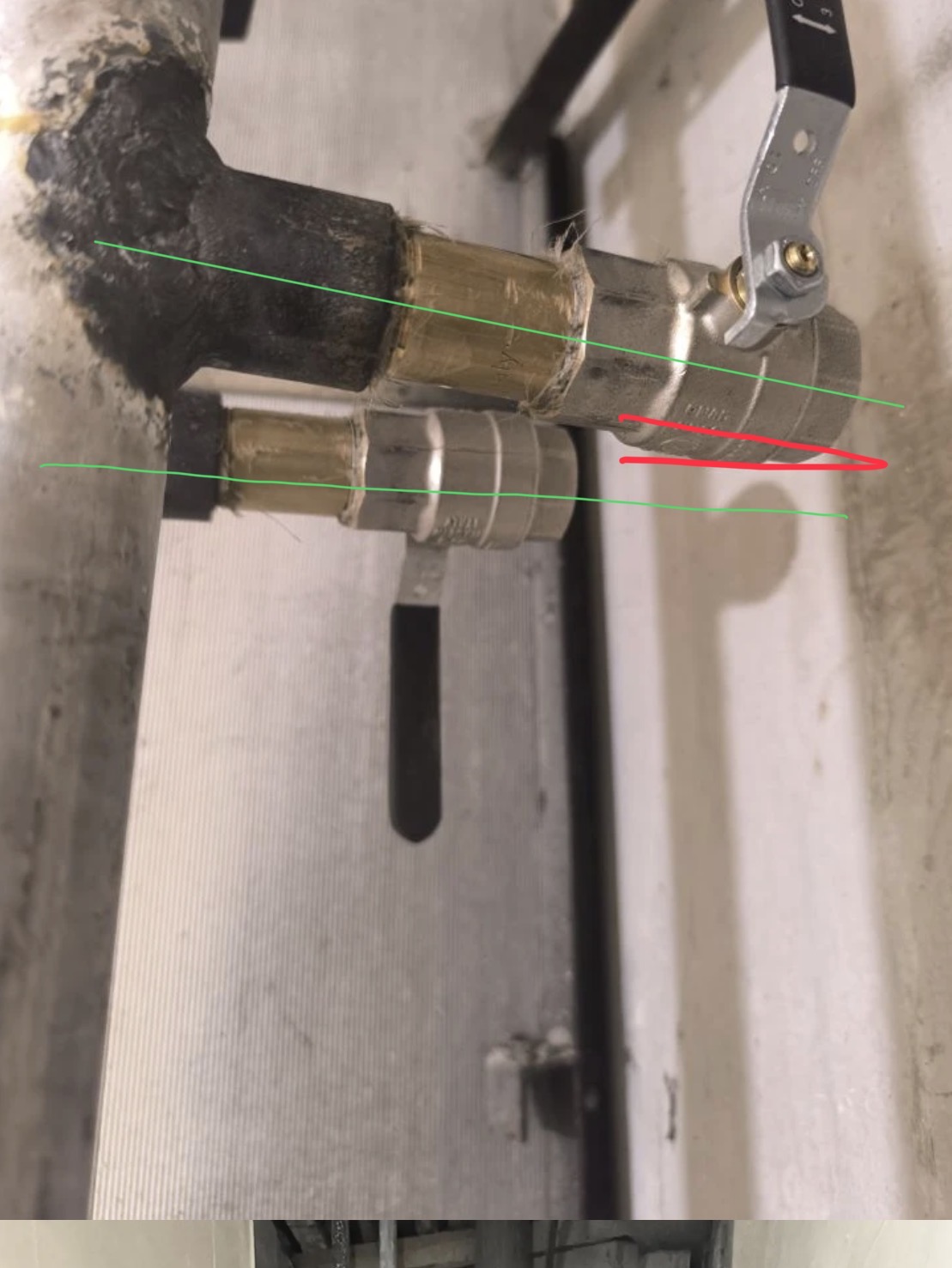

BV написал 18.06.2026 в 23:03
Да, но он не прямой Размеры определяют взаимное положение частей На фото монтажа прекрасно видно, что .....

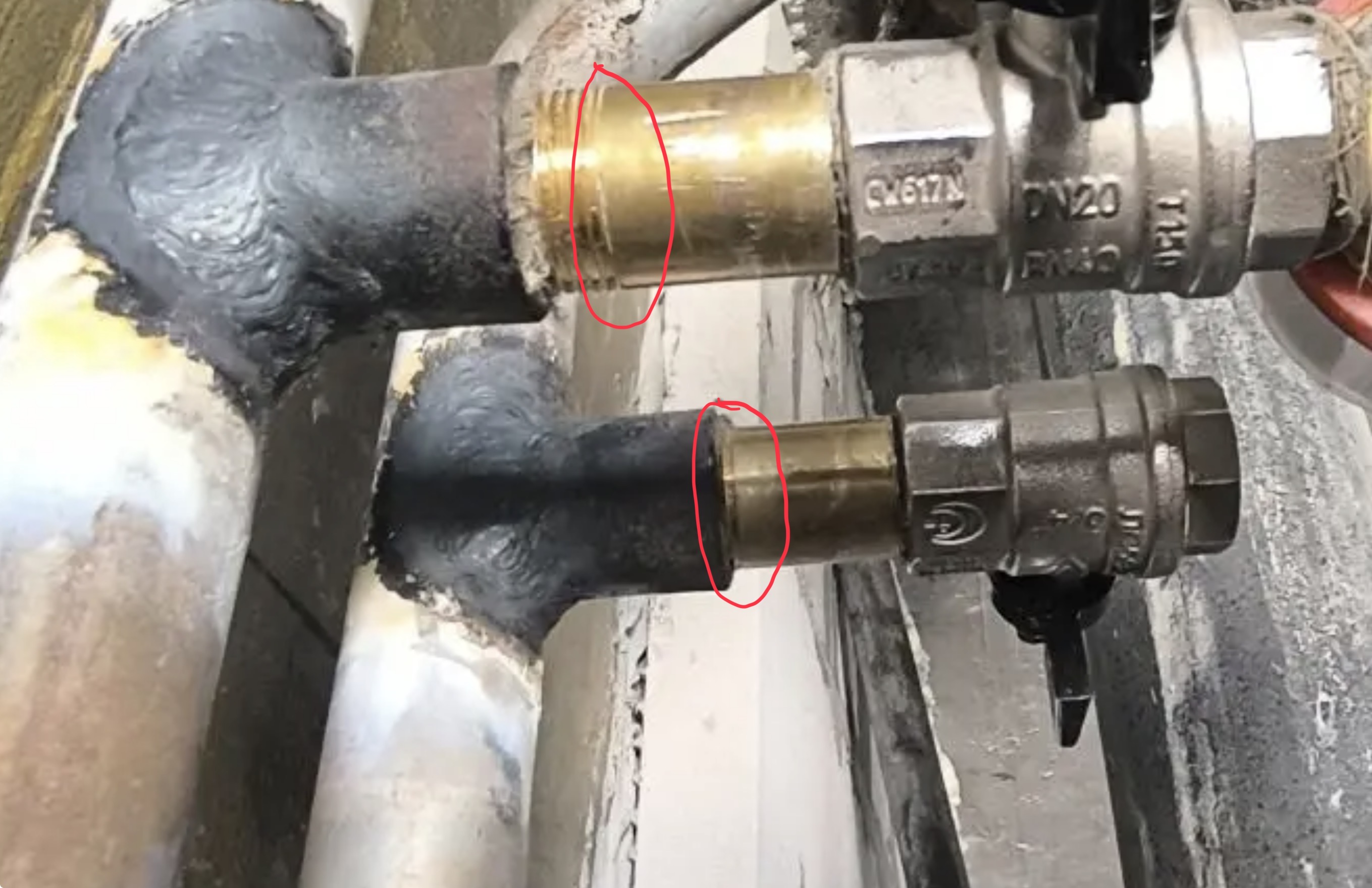

1,2 - не имеет отношения к обсуждению, совсем. Я говорю про габаритно-пространственную схему и объясняю вам, неучам - почему так, а не эдак. 3.4. На фото монтажа не видно направление потока - но это не имеет значения. И вы не прикидываетесь - а реально не понимаете о чем мы говорим. В зависимости от потока изменяется расположение термо(клапана)головки и все. Муфта не нужна. Все хватает. Хотя возможно вы говорите о чем-то таком чего ни я и никто не видит. 5 - угол в некотором смысле застойное - о чем я и говорила, но сам угол не является источником тепла. Поэтому настройка термоголовки будет несколько иным для поддержания комфортной температуры в комнате и все. На надо плодить сущности сверхнеобходимого. Один из доводов - термоголовка расположена настолько близко к трубе - что нагрев ее корпуса в значительной мере определяется излучением трубы, а не только температурой воздуха. Поэтому ставить ее предпочтительнее на обратке. Но это не точно.
Ну и не лезли бы - прошли мимо. Неосознанность действий - симптом наверное, но это к доктору... Хотя вы зачем-то всегда стремитесь подгадить мастерам...
Для форума было бы очень полезно если бы вы купили его и установили свои порядки.а заодно движок нормальный. А пока ваше место .. ну сами знаете. И нечего тут всем указывать. Что касается мастеров - их тут реально можно пересчитать по пальцам (причем многих в прошедшем времени) Гадить им - зачем? Олегович, безусловно мастер - но разве я ему гадю? Просто указываю на недостатки, учтя мои замечания он конечно станет более высококлассным мастером. И я не упрекаю его - когда 18 лет тупо занят одним и тем же - работают руки, а не голова. Что касается конструктивных замечаний - так почему мне нельзя их высказывать? Вот пример - несоосность сосков IMG_3572 Почему? Потому что при работе надо использовать оправки нужной длинны а не надеяться на свой мутный глаз. Что касается газосварки - тоже весьма спорный момент, но я его не критикую. Но Обратие внимание: Я сама являюсь и заказчиком и производителем работ. Причем гораздо масштабнее чем кто либо отметившийся в этой теме. Казалось-бы, если мастер так уж хорош - не надо срать ему на голову а надо просто связаться с ним (через подставное лицо ессно) и использовать его талант и всю мощь его интеллекта. И именно так я всегда и делаю, когда есть что использовать. Но ни вы, ни Олегович не попали в списки приглашенных. Так что можете и дальше верить в собственную гениальность, подпитываемую хвалой некомпетентных заказчиков. ну кто там сам не может резьбу подкрутить.

19.06.2026 в 05:42:55

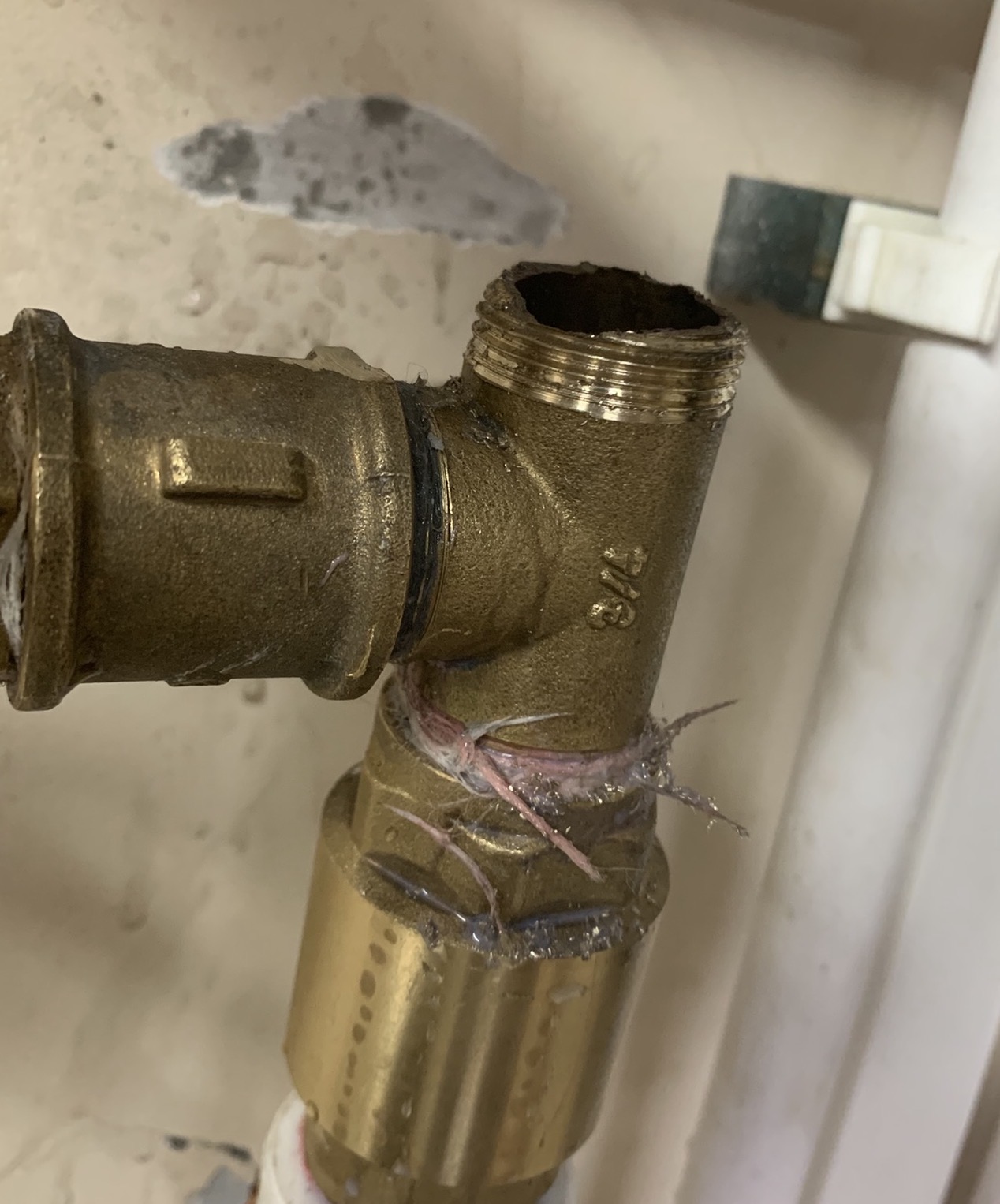

ОлеговичIMG_3573 Обведены очень опасные зоны, лопается металл - но не сразу. А когда «устанет» металл. Большое плечо, непредсказуемые и переменные нагрузки. Пару раз сталкивалась с обломанными (без всяких видимых причин) участков с наружней резьбой (латунь или бронза - не знаю) На фото пример лопнутого и донарезанной резьбы - разумеется не магистральный водопровод. Но лопнуло и стало подкапывать и развалилось при попытке открутить.IMG_3574

Олегович
Олегович
Эксперт
Регистрация: 26.11.2010
Сообщений: 5755
19.06.2026 в 08:19:00

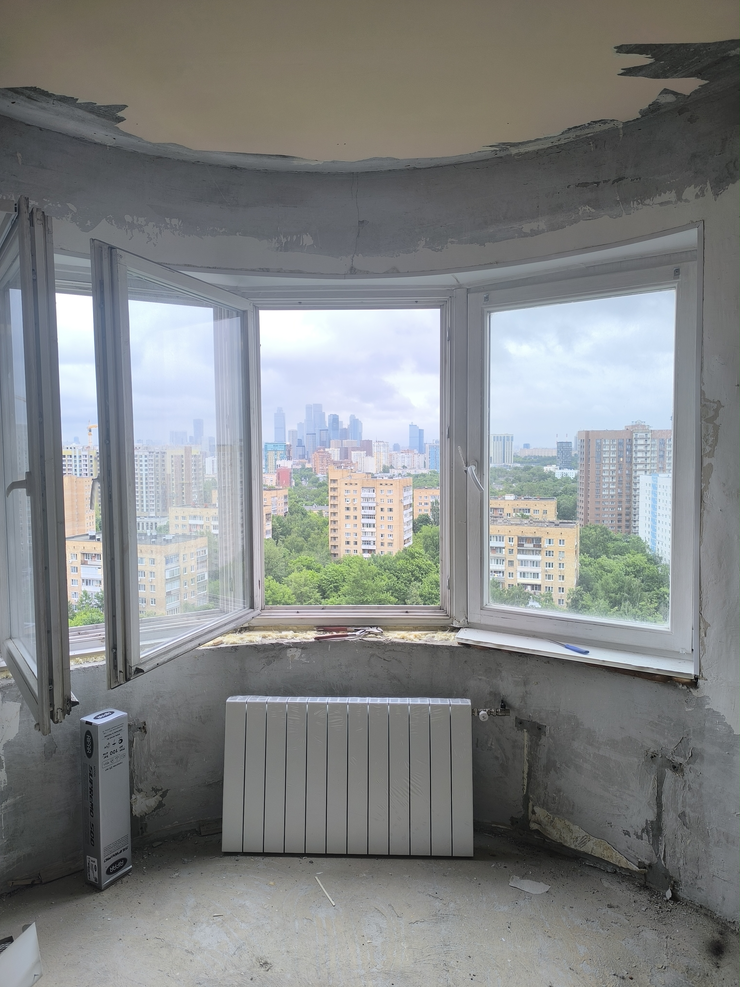

Кокой кошмар и радиаторы у меня не прямоугольные а трепецевидные, пойду повешусь от осознания того что ко мне не обратятся миллионы я даже не знаю как сказать точно но без мата, короче заказчиц с которыми у меня давно разговор короткий- "извините, я не смогу вам помочь". И даже не потому что они слишком дотошные и придирчивые, у меня самого есть глаза и пока я вижу что погрешность лазерного уровня определяется толщиной его линии, пузырькового расстоянием между рисками где находится пузырёк. А если кто-то решил что в монтаже сантехарматуры нужно применять какие-то повышенные стандарты точности, пусть обращается в органы стандартизации, возможно предложение будет рассмотрено и даже на ... не пошлют. У каждого процесса есть свои допуски. Комментировать остальную чушь, мне если честно лень, потому что я знаю по опыту, есть категория людей, которым невозможно ни что-то объяснить ни тем более что-то доказать. 1000029204
