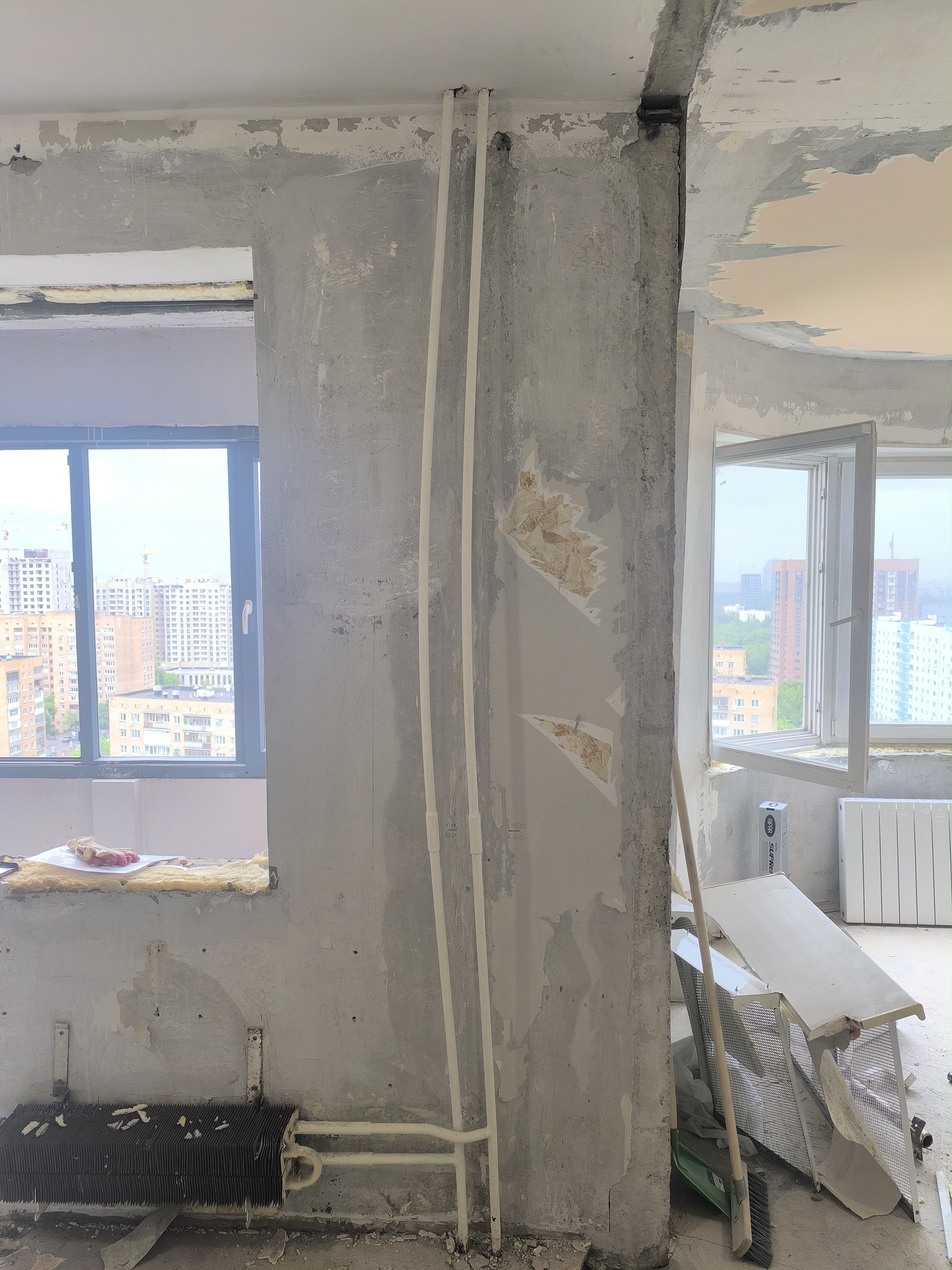

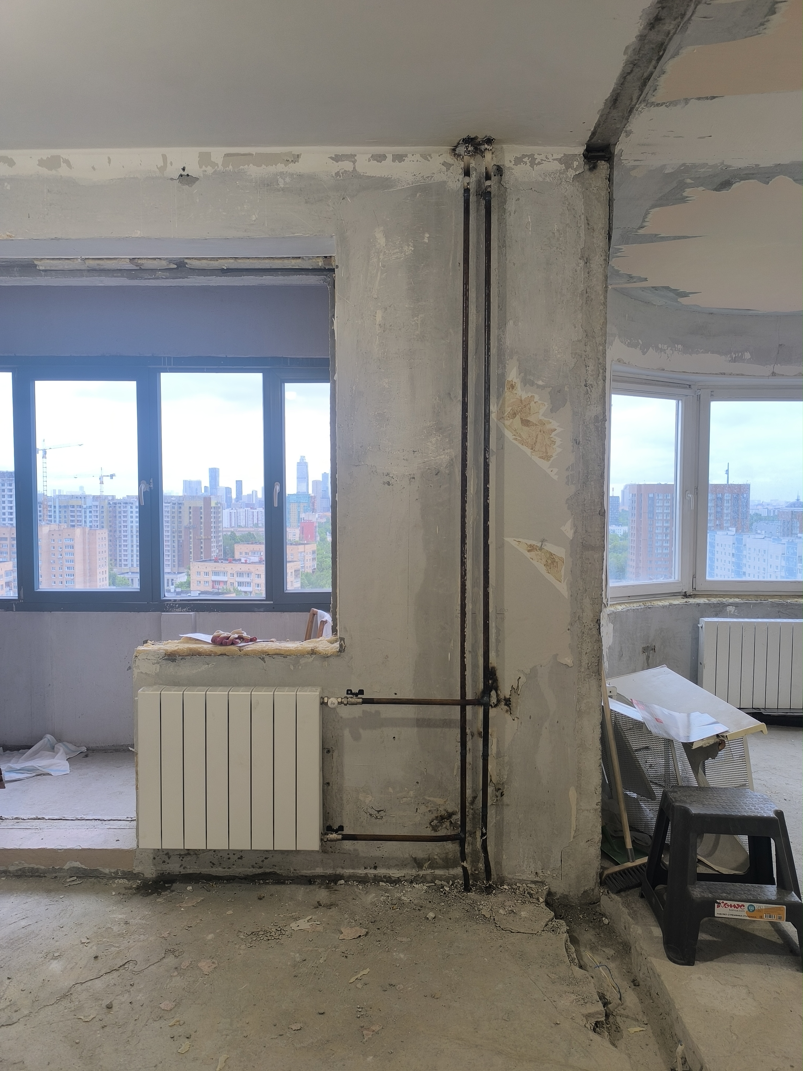

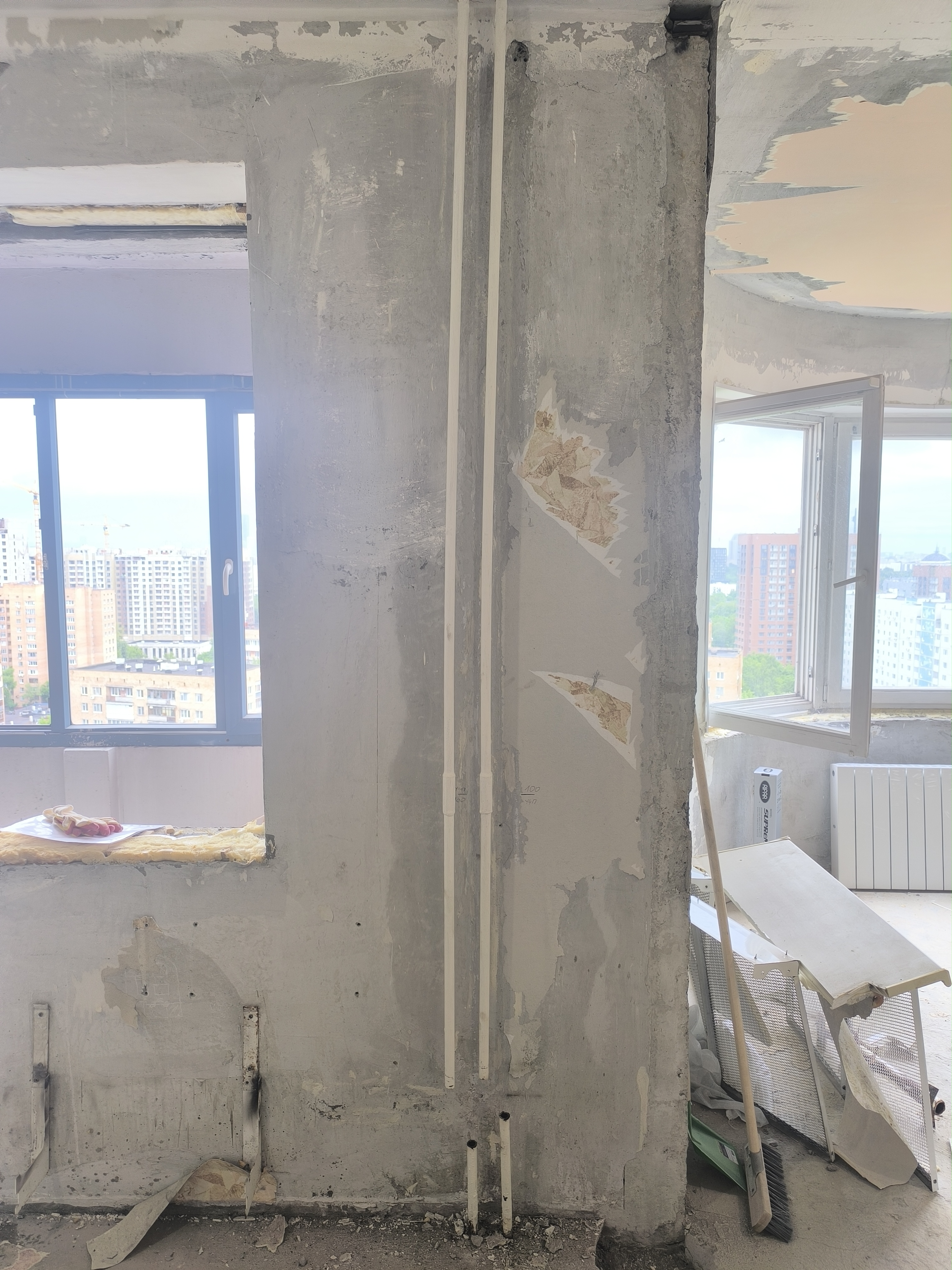

1000029209 1000029210если заливать стяжку летом и удалять гильзы, потом могут всплыть нюансы...

Олегович написал 18.06.2026 в 08:17
коротко загнутыми отводами
Поправлю опечатку Screenshot_20260618-131913

Олегович
Олегович
Эксперт
Регистрация: 26.11.2010
Сообщений: 5735
18.06.2026 в 14:31:02
BV, в моем случае это не по стандарту, 2 отвода это 6см, а у меня там 4, срезано по сантиметру с каждого
Сообщений: 137970
18.06.2026 в 15:04:17
Олегович написал 18.06.2026 в 14:31
BV, в моем случае это не по стандарту, 2 отвода это 6см, а у меня там 4, срезано по сантиметру с .....
Я понял. Использованы стандартные крутоизогнутые отводы с подгонкой.
Суть понятна и из названия коротко загнутые, но лучше употреблять правильные термины, чтобы злобным троллям не за что было уцепиться)

BV написал 18.06.2026 в 15:04
Впервые слышу что бы чел называл себя злобным троллем.
А почему 4?? Кто мешал двинуть батарею вправо на 2 см?
IMG_3568 Зачем было монтажные муфты оставлять??? Неужели над ними нельзя отрезать? Или это стиль такой - побольше лишних фиговин на трубах? На других фото эта ошибка очень часто встречается.

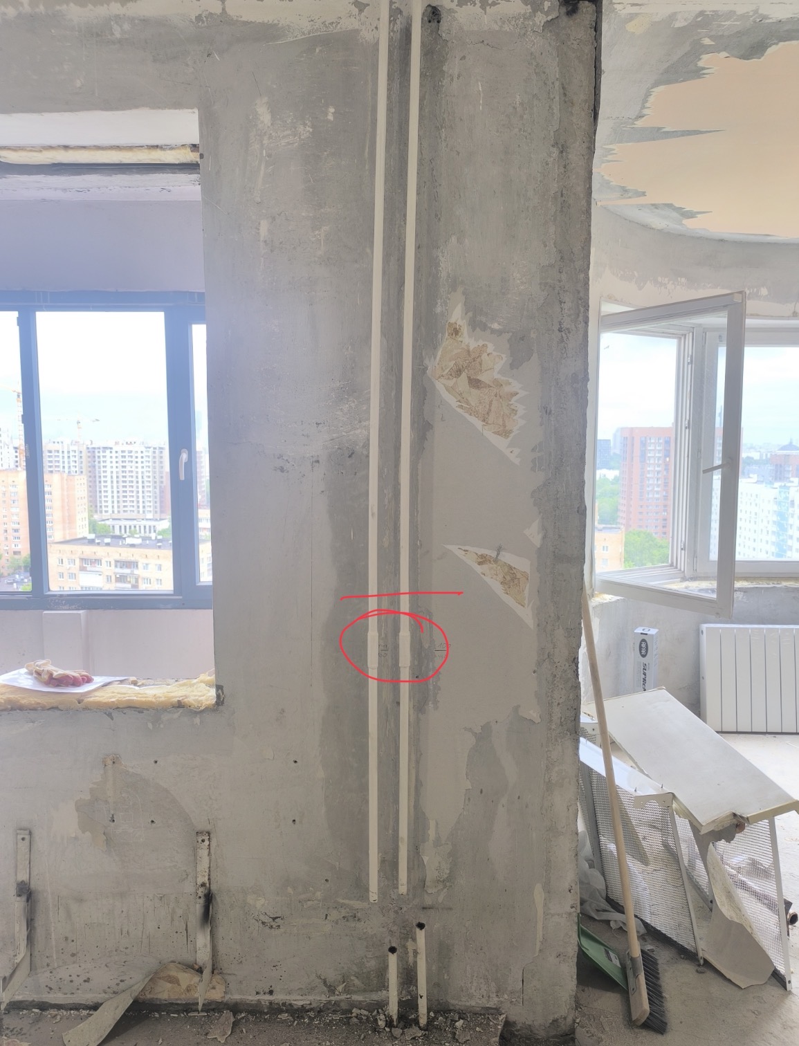

MADONNA написал 18.06.2026 в 15:53
.... MADONNA написал 18.06.2026 в 08:51
Если убрать порно, обведенное красным и термоголовку переметить влево - то появится место для двух секций.

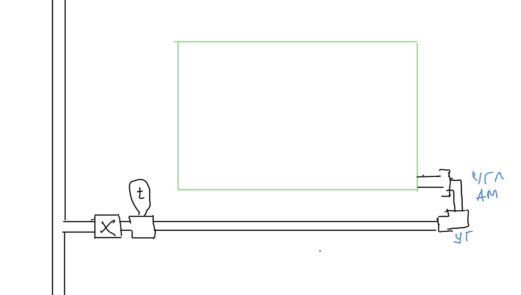

Нарисуете монтажный эскиз с учетом фитингов и термоклапана?
Простейший, типа такого:
1781796573374
PS ... можно было сделать и низ-низ, но в пользу диагонали - не наклоняться пожилому человеку к термоголовке.
Обращать внимание на всяких сумасшедших - себя не уважать

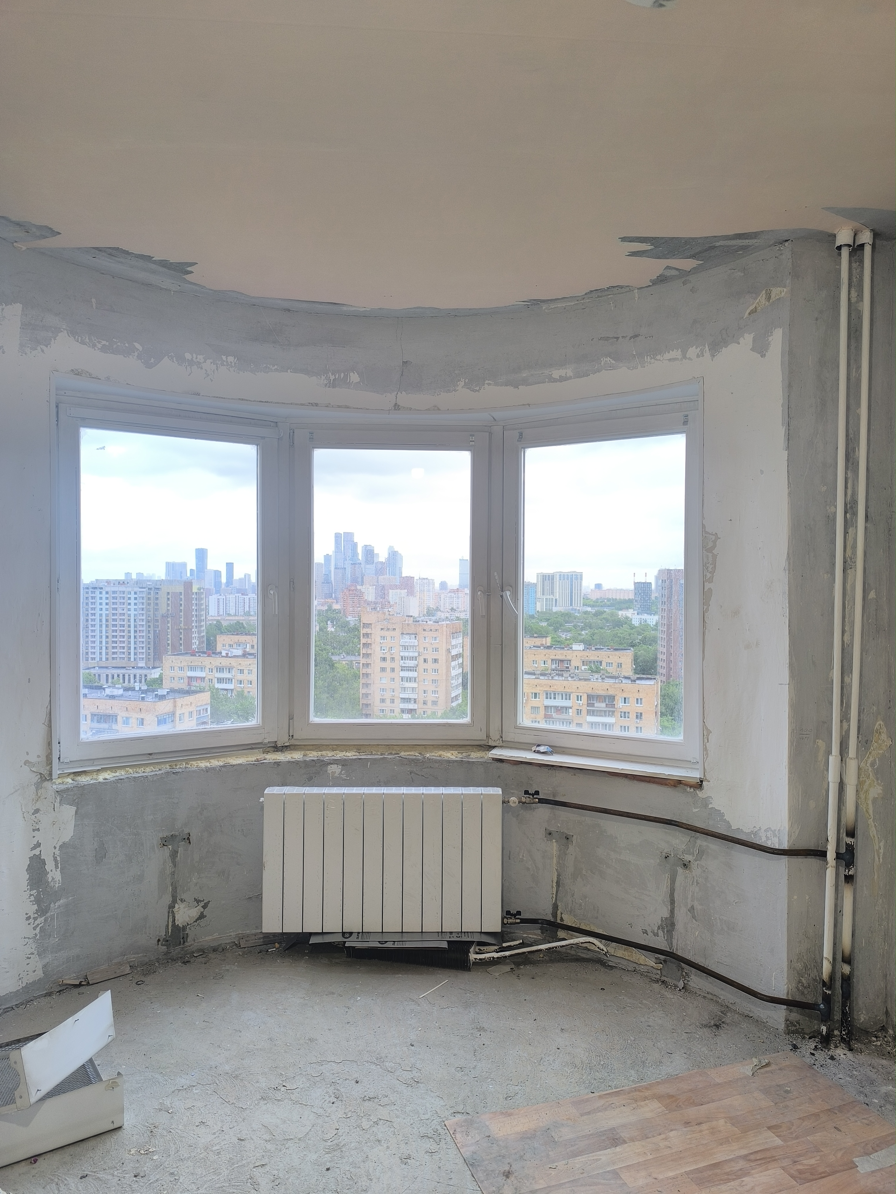

1000029234 1000029235результат по тому что выкладывал с утра

BV написал 18.06.2026 в 18:31
..Нарисуете монтажный эскиз с учетом фитингов и термоклапана?
IMG_3571 Угловая американка и уголок справа, слева кран и термоклапан. Хотя и так понятно.
Narrenfreiheit
Сообщений: 137970
18.06.2026 в 21:22:28
MADONNA написал 18.06.2026 в 20:46
Байпас смещенный в оригинале... Ну и размеры... Ну и фитинга не хватает, потому, что термоклапан задом наперед... Ну и мелочи ВР/НР Термоголовка в углу комнаты.
Впрочем для вас это мелочи)

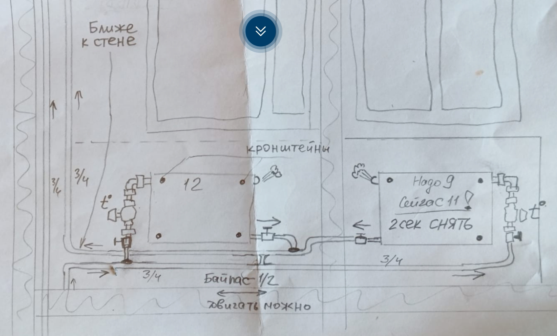

MADONNA
MADONNA
Домохозяйка
Регистрация: 22.04.2018
Надмосковье
Сообщений: 14748
18.06.2026 в 21:40:32
  1. Положение байпаса никаким образом не относится - ибо он «за» кранами
  2. Размеры у нас принято обозначать в СИ и в данном случае размер один
  3. Фитинга хватает - потому что не очевидно верхняя подача или нижняя. В зависимости - термоклапан переезжает на нужную трубу.
  4. ВР и НР все в порядке - что бы понять смысл переноса более чем достаточно и в целом верно.
  5. Термоголовка не абсолютный прибор - как настроишь - такую температуру и будет держать. Располагать ее на сквозняке - такое же спорное решение как и в статичном температурном кармане. Угол в этом отношении предпочтительнее, потому что в большей степени отражает среднюю температуру помещения.
  6. Для меня вся ваша возня мелочи, даже не знаю зачем я вступила в эту.. дискуссию. Людям по 60+- лет - самим не смешно, что вы обсуждаете? С батареей разобраться не можете - позорище…
