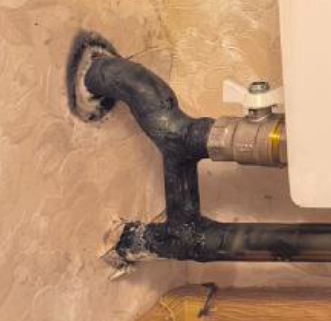

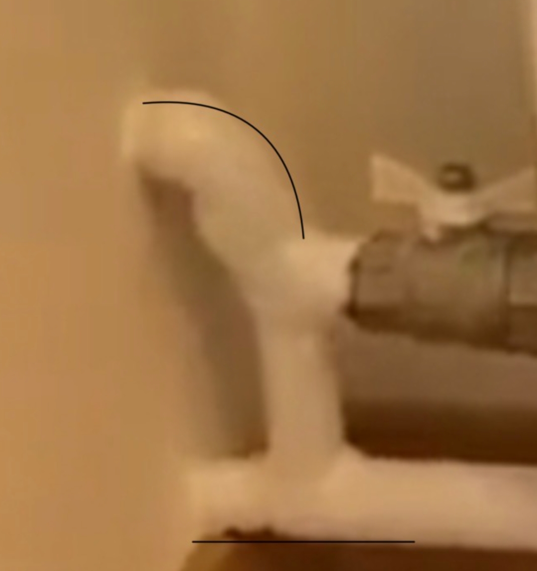

Мадонна нашла вот это увеличив фрагмент на фото Screenshot_20260618-031301
Исходное фото не очень и похоже что не ровно...
На другом фото качество получше и тот же фрагмент: Screenshot_20260618-031401
У меня вопросов больше нет

BV написал 18.06.2026 в 03:18
Тут важно понимать что на очень коротком участке надо было круто повернуть вниз и ещё разместить байпас, либо конечно разворачивать и приезжать с более коротким радиатором, но его мощность рассчитана по площади и короткого бы не хватило,;поэтому я поворачивал коротко загнутыми отводами укорачивая их УШМ, естественно поэтому там не идеальная геометрия, но иначе сделать невозможно,;гнуть трубу даже на горячую на таком коротком участке невозможно,. Так что либо подковываем блоху либо мерзнем.

18.06.2026 в 08:47:47
IMG_3566 Разве тут не два отвода?

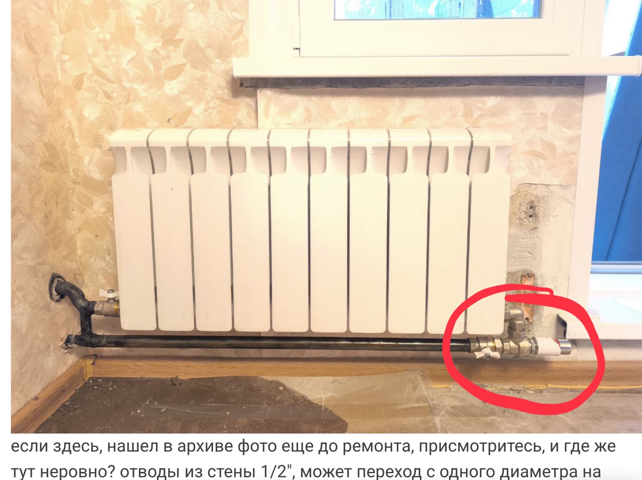

18.06.2026 в 08:51:12
IMG_3567 ВТБ!,  Если убрать порно, обведенное красным и термоголовку переметить влево - то появится место для двух секций. Для начала. Но мы сейчас услышим обычную отмазку - «так пожелал Заказчик» Или «на все воля Божья». Но сантехник - идеален.

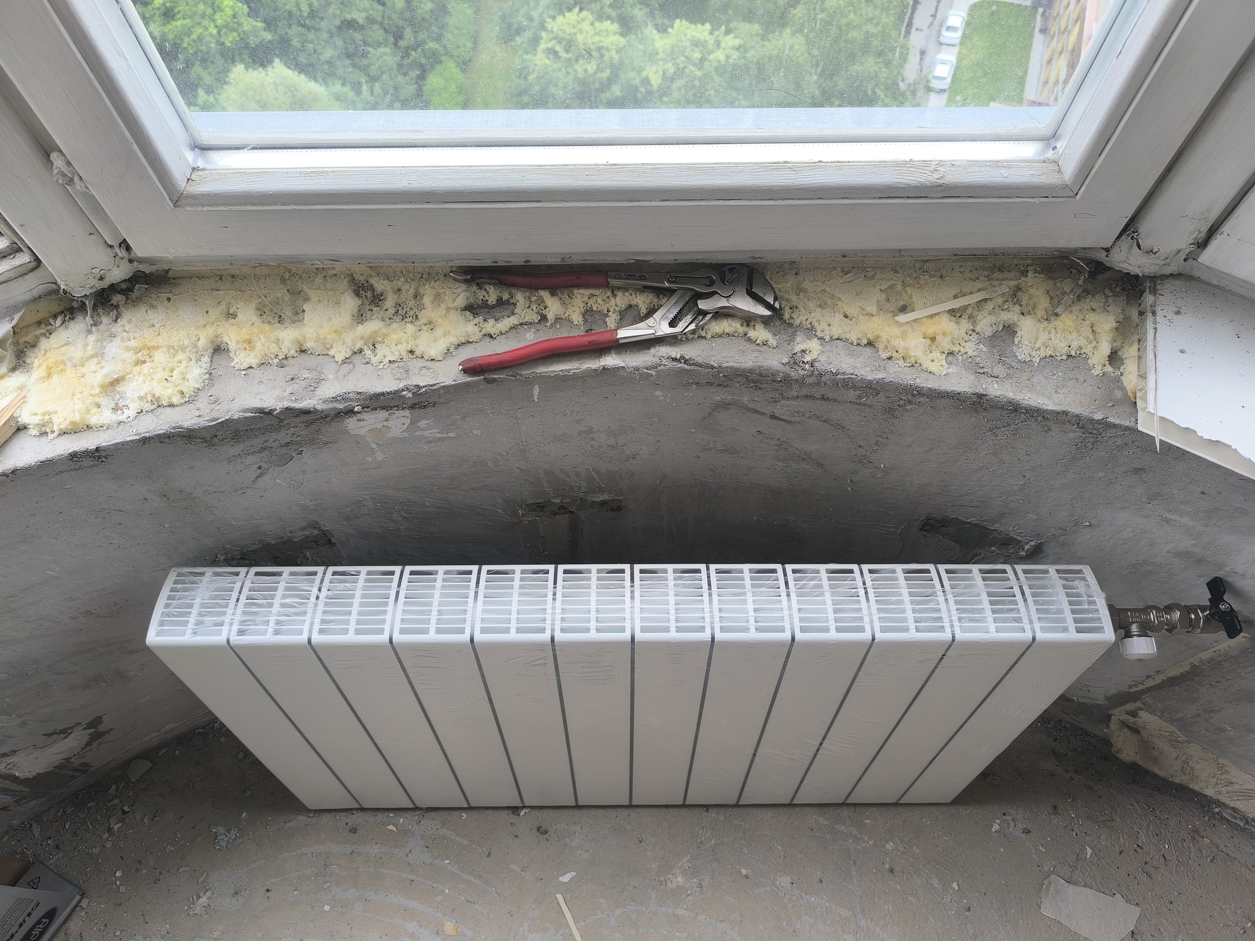

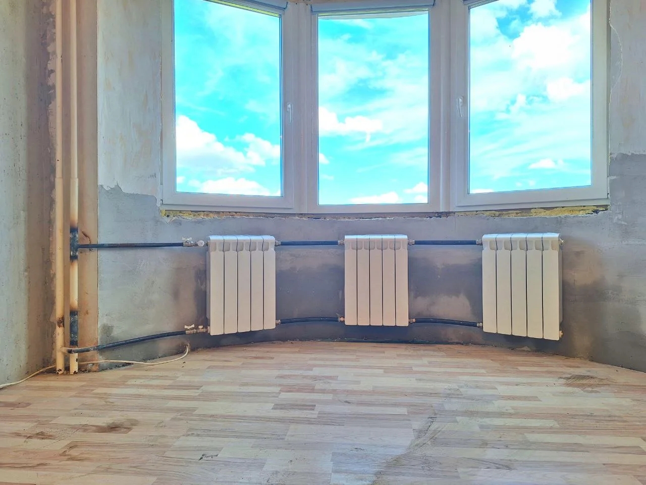

Круглый эркер - страшный сон монтажника, но поскольку у меня они были и не раз и даже в одних и тех же домах то вопрос лишь цены, но никак не страданий) 1000029206 1000029205Единственное о чем надо думать как будет смотреться хорда из длинного радиатора внутри круга
Мое предложение выпрямлять круг и делать 3 грани паралельно окнам полностью поддержано заказчиком, снимается также головная боль по штукатурке и круглым подоконникам.
