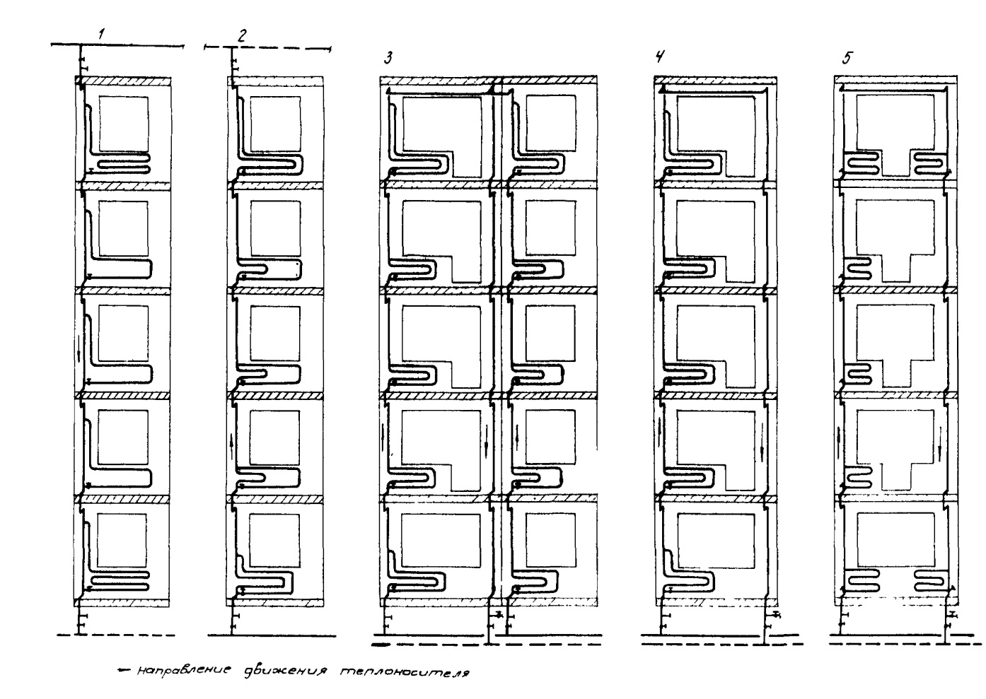

проще и симпатичней сделать смещенный незувженный байпас, используя для затекания энергию насоса
А нафига нам смещенный байпас, если и на осевом без заужения тоже будет прекрасно работать при верхней подаче? Но нет уверенности, что УК не переварит местами в подвале подачу и обратку. А тогда на осевом без уширения будет уже не комильфо. И по данной к моему обязательном исполнению методичке от 69 года, утверждают, что с термоклапаном будет греть хуже намного. :)
Может УК и одну фазу с нулём перепутает?) Делать им прям вот совсем нехера, чтоб перевариривать)
Freeland написал 19.06.2026 в 10:24
Нужно пояснение...

19.06.2026 в 10:31:36
BV написал 19.06.2026 в 10:28
Может УК и одну фазу с нулём перепутает?) Делать им прям вот совсем нехера, чтоб .....
Только не падай. :)
https://meganorm.ru/Data2/1/4293777/4293777261.pdf

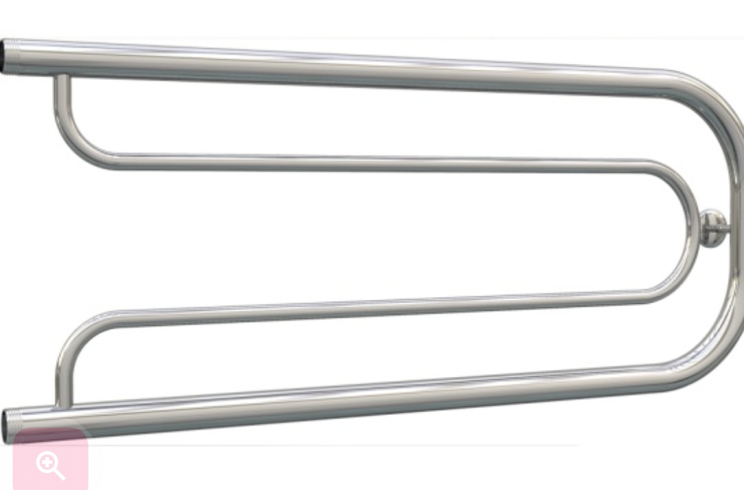

Я полагал, что в качестве отопительного прибора в стене под окном была замурована С- образная .....
Там как бы два П образных ПС вложенных друг в друга соединенных параллельно. Со смартфона не знаю как передать. Если многим интересно, могу послать по Максу, а уже вы сюда перепостите страшные фотки разгрома стен.

Freeland написал 19.06.2026 в 10:36
Там как бы два П образных ПС вложенных друг в друга соединенных параллельно. Со смартфона не знаю как .....
Полотенчик типа "гусли" Screenshot_20260619-104104

BV написал 19.06.2026 в 10:41
Ну да, такая херня и сделана из той же трубы, что и стояк. Еще и с краном на одном из этих ПС.

Сообщений: 138263
19.06.2026 в 10:50:43
Freeland, самая проблемная часть Т образная схема и балансировка ветвей.
