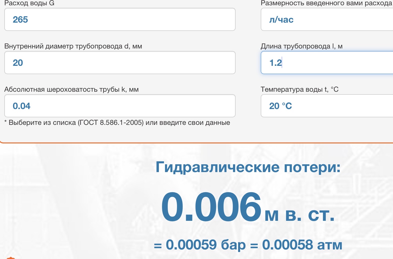

Поток через байпас не может быть основным потому что байпас заужен на один диаметр, поэтому основной поток идет через радиатор. Если этот основной поток идёт по отводам он идет с меньшим сопротивлением чем он упирается в тройник. ну так хоть понятно? Если нет, тогда я точно сдаюсь, и кстати медицина тут, Пул, также бессильна)

Олегович написал 22.06.2026 в 00:47
Клапан стоит на байпасе или на пути в батарею? 8)
Поток через байпас не может быть основным потому что байпас заужен на один диаметр, поэтому основной .....
Это ошибочное утверждение, сопротивление зависит не только от диаметра но и от длинны. Для начала сравним Пути А и Б Это только прямые участки IMG_3600 IMG_3599
То есть путь по байпасу в ТРИ раза легче чем путь только по прямому участку под батареей. Но надо добавить сопротивление крутых поворотов (ай-яй-яй, там никто не поставил плавные отводы) и термоклапана. Получим сопротивление в десять раз больше через батарею. Вторая ошибка твоих рассуждений в том, что поток через батарею несравним с потоком по стояку. Иначе разница температур теплоносителя на первом и последнем этаже будет зашкаливающая. Я взяла данные из таблички нашего клоуна, просто потому что они тут. Можно поставить другие - ситуация будет еще «хуже» для тебя.
