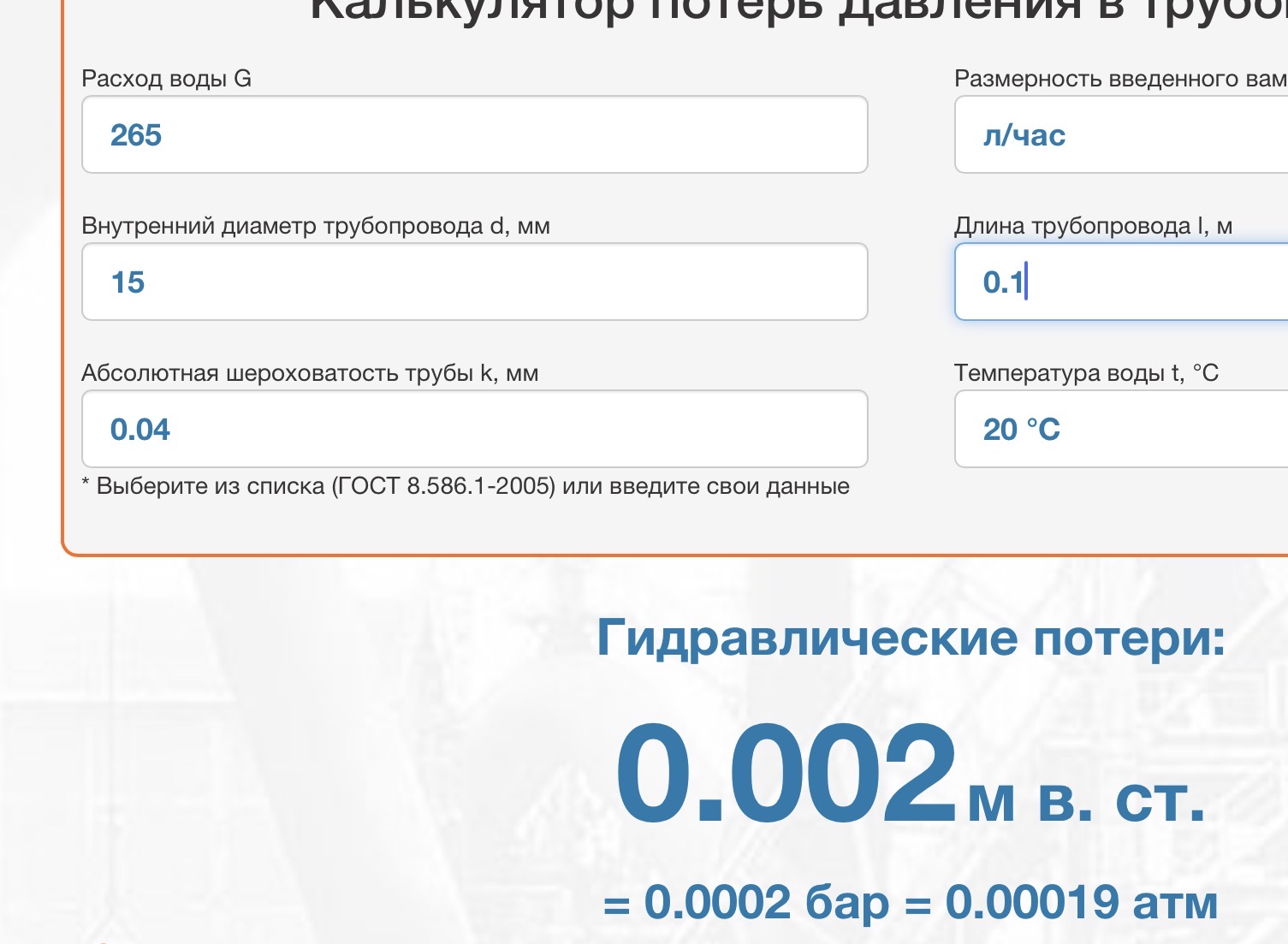

Олегович написал 22.06.2026 в 00:47
Поток через байпас не может быть основным потому что байпас заужен на один диаметр, поэтому основной .....
Это ошибочное утверждение, сопротивление зависит не только от диаметра но и от длинны. Для начала сравним Пути А и Б Это только прямые участки IMG_3600 IMG_3599
То есть путь по байпасу в ТРИ раза легче чем путь только по прямому участку под батареей. Но надо добавить сопротивление крутых поворотов (ай-яй-яй, там никто не поставил плавные отводы) и термоклапана. Получим сопротивление в десять раз больше через батарею. Вторая ошибка твоих рассуждений в том, что поток через батарею несравним с потоком по стояку. Иначе разница температур теплоносителя на первом и последнем этаже будет зашкаливающая. Я взяла данные из таблички нашего клоуна, просто потому что они тут. Можно поставить другие - ситуация будет еще «хуже» для тебя.

MADONNA написал 21.06.2026 в 23:33
На всякий случай спрошу - по трубе ду15 количество теплоносителя для работы данной батареи .....
Повторю свой вопрос: Какое количество (примерно) теплоносителя необходимо для твоей батареи при дельте тэ 10 градусов? Данные из таблички Freeland - примерно подходят?

BV написал 22.06.2026 в 09:52
Есть разница между достаточно, и реальностью?)
Какие-то глупые вопросы пошли.. Я пытаюсь от Олеговича добиться ответов - но по понятным причинам он от них уходит. Вопрос первый - какой достаточный поток необходимо предусмотреть через конкретно этот радиатор? Второй - почему Олегович рассматривает основной поток через батарею - вопреки расчетам сопротивления, на которое он сам же и ссылается. Типа, сопротивление надо уменьшать (двумя! Отводами) Про работу термоклапана даже еще не начинали. Я понимаю, что бесы заставляют вас искать возможность помочь Олеговичу в непростой ситуации. Но нутром вы уже понимаете что на этой фоте ВСЁ сделано неправильно (хотя и красиво с точки зрения Олеговича, ему нравятся торчащие железки, «он так видит») Если вместо ду15 поставить ду 40 - будет работать так же, но утверждать что все правильно сделано (работает жеж) абсурд. Труба ду20 под батареей не нужна, достаточно ду15 С этим спорить будете? (Ну для приличия - не бросай товарища в биде)
