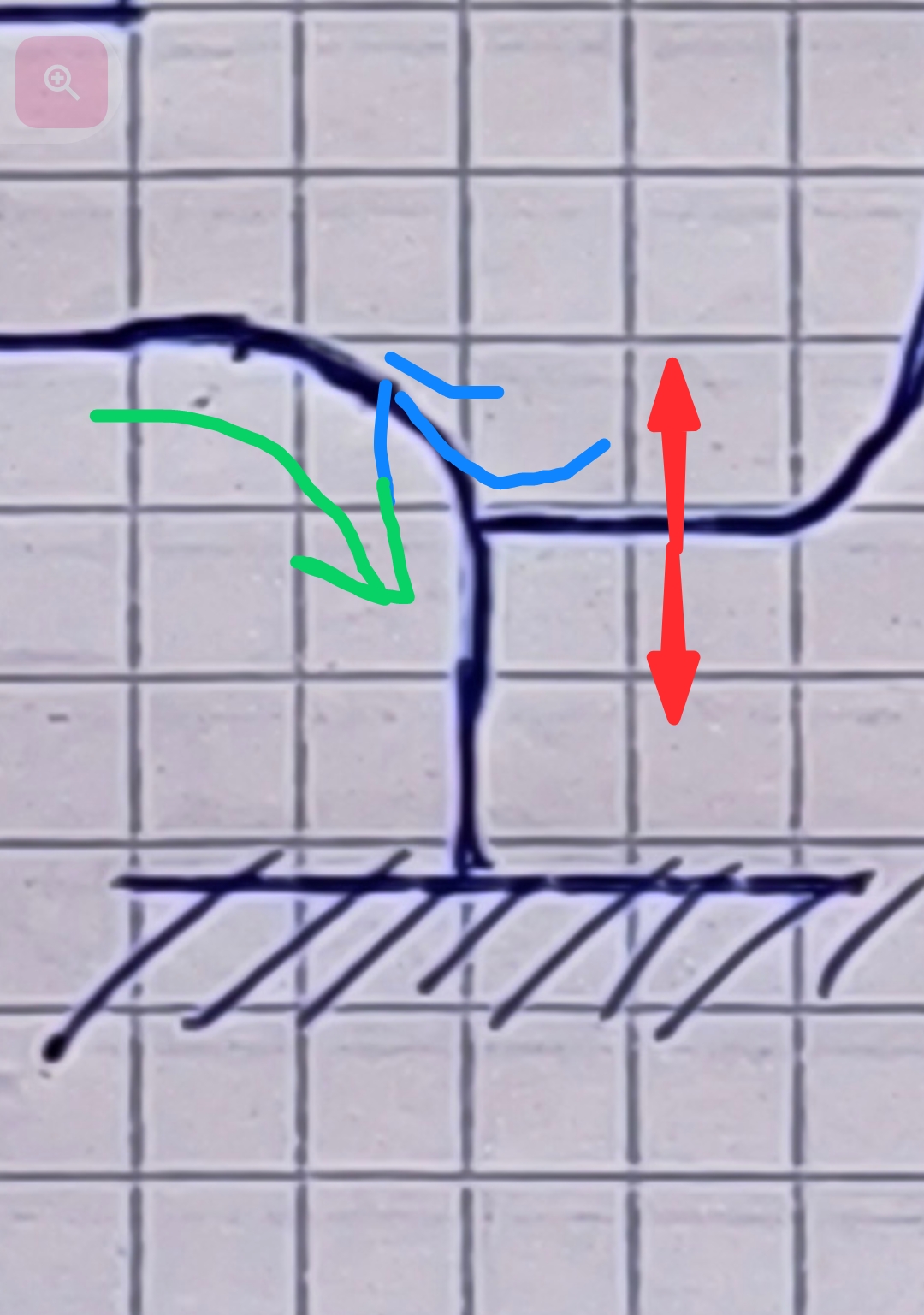

А интересует относительно пола. Труба в пол загнута или крутоизогнутый отвод? Насколько место приварки байпаса было ниже шва приварки отвода?
таких деталей я уже не помню, старость не радость

ВТБ! написал 23.06.2026 в 07:33
что наверняка различалось, так это их реализации в части сварных работ в местах ветвления/примыкания.
Олегович написал 23.06.2026 в 08:22
MADONNA написал 22.06.2026 в 22:35
основной поток через байпас - поэтому при верхней подаче с одним поворотом работать не будет.
молодец, шаришь, давай зачетку
Основная суть не в том, сколько поворотов на байпасе... (хотя сопротивление байпаса тоже влияет...)
Screenshot_20260623-111324
Если байпас приварен высоко - противодавление от байпаса...
И в сравнении с схемой 1 - на потоке от радиатора лишний поворот.... В схеме 1 поворот уже не влияет.

BV написал 23.06.2026 в 11:16
она написала количество поворотов только для идентификации схемы, я указал количество поворотов только для того чтобы сделать параллель с двумя калачами
кручу верчу запутать хочу, не удалось сцуко)

Олегович написал 23.06.2026 в 11:35
Все эти сопротивления уголков (я уже молчу о калачах) малы в сравнении с сопротивлением клапана. Клапан - вот тот гад, который пускает теплоноситель по байпасу. Без него нам было бы жарко и мы бы распахивали форточки в мороз. 8)

ВТБ! написал 23.06.2026 в 11:50
я вообще привел этот пример не для того чтобы проверить знания Мадонны, а для того чтобы объяснить что я не хочу встревать на переделку и нервировать заказчика в случае нерабочей схемы, и тут как раз все схоже, ну или почти, тройник под 90. А когда не меняешь проектные условия, то все должно работать, и радиатор и стояк.
Не пишите того, чего не знаете. КВ что отвода 90 градусов, что термоклапана примерно одинаковы.

Freeland написал 23.06.2026 в 12:13
Вы точно проснулись?
