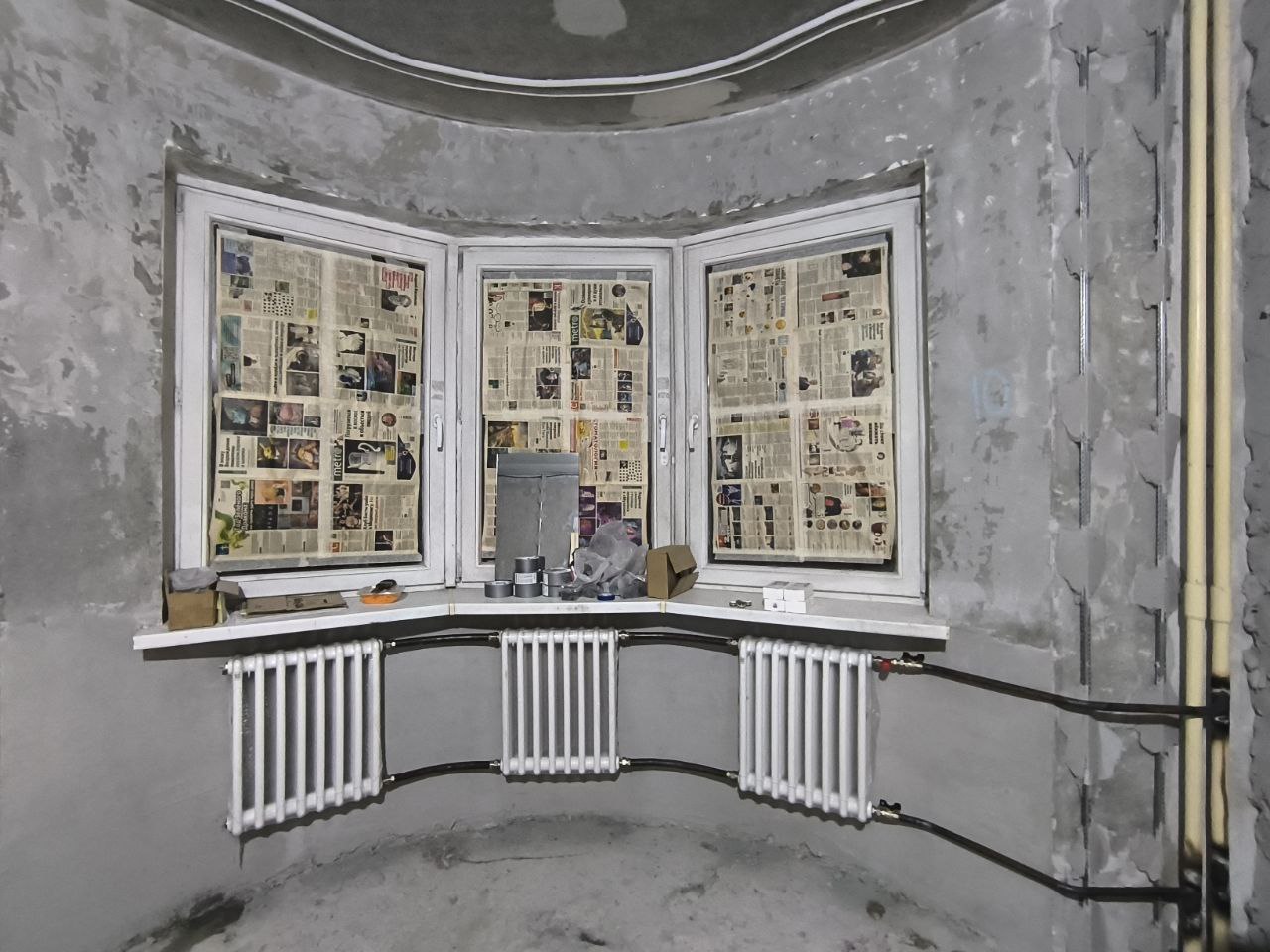

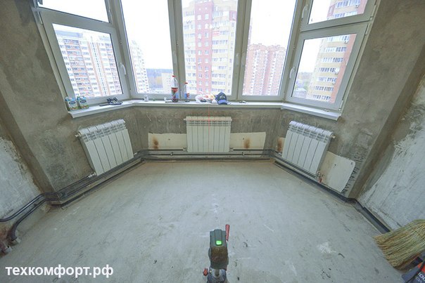

PKY-J2AoTMc По одному радиатору снизу-вниз считает. А несколько снизу-вниз не считает. Видимо авторы проги не стали реализовывать расчет такой дурацкой схемы. Олегович "изобрел" такую схему, которую разрабы проги считают полной дурью.
Схема не может быть дурью потому как все радиаторы отлично работают и со своей задачей справляются, монтаж выполнялся в отопительный сезон примерно в 2012-2013 гг,(в те далекие времена УК в Мск сливали стояки для замены батарей круглый год без каких либо сложностей) по окончании монтажа и запуска стояков я убедился лично что все радиаторы горячие, жалоб при дальнейшей эксплуатации не возникало. Если бы они возникли я бы о них знал и исправил существующие недостатки как я всегда это делаю, так было и с бернулли, о чем на форуме есть фото.
Если схема снижает КПД радиаторов, я лично не считаю это проблемой при данном количестве секций и данной площади. Допустим, при сцепке КПД выше и что? поставить 4 секции + 8 + 4, лично я считаю радиаторы короче 4х секций ущербно выглядящими и за приемлемый внешний вид можно заплатить по цене на этот момент 1500/секция чтобы радиаторы не были такими мелкими. И даже более того, заказчик умышленно выбрал 350 вместо 500х, чтобы радиаторы были длиннее, в отличии от заказчика на фото ниже. Так что забота о КПД радиаторов в данном конкретном случае для данного конкретного заказчика не имела бы никакой потребности.
При серьезном обьеме вложений в отопление, никто не спорит и даже я, что нужно делать проект чтобы не вкладываться в лишнее железо от которого нету толка.
По какой причине еще данная схема является неэффективной? Кроме всего прочего, когда трубы идут снизу рядом друг с другом, мне все 100% заказчиков хоть с эркерами хоть с одним радиатором выражали только положительные эмоции от увиденного в своих квартирах.
hbbHTA8FYzY По данному объекту претензий также не поступало. На данный момент я делаю низ-низ в эркере при подаче снизу photo_2023-06-10_19-40-54 и сцепку при подаче сверху ЭРКЕР СУПРЕМО ТИТАН на фотке выше я еще в отопительный сезон не проверял, но на фото ниже объектам уже два года, причем не так давно я по рекомендации в домовом чате 3й раз работал в этом же доме, как сказал последний заказчик (в эркер правда он пожелал установить один радиатор по центру, фото есть в этой теме пару недель назад) в домовом чате обо мне очень хорошо отзывались, не сложно предположить не потому что замерзли или если еще что-то не устроило. Доказать сказанное я не никак не могу, впрочем я никого и не убеждаю, просто отвечаю на встречные претензии и характеристику моей работы. Делаю я это в последний раз из других тем, так как общаться и читать посты людей с недостойным поведением у меня больше нет желания. photo_2024-07-29_18-05-46 — копия
photo_2024-10-15_21-52-47 (2) На последнем фото монтаж выполнялся в отопительный сезон, все радиаторы полностью прогревались тактильно не сильно отличаясь друг от друга. Монтаж выполнен круглыми трубами изогнутыми на трубогибе с соответствием контуру эркера.
