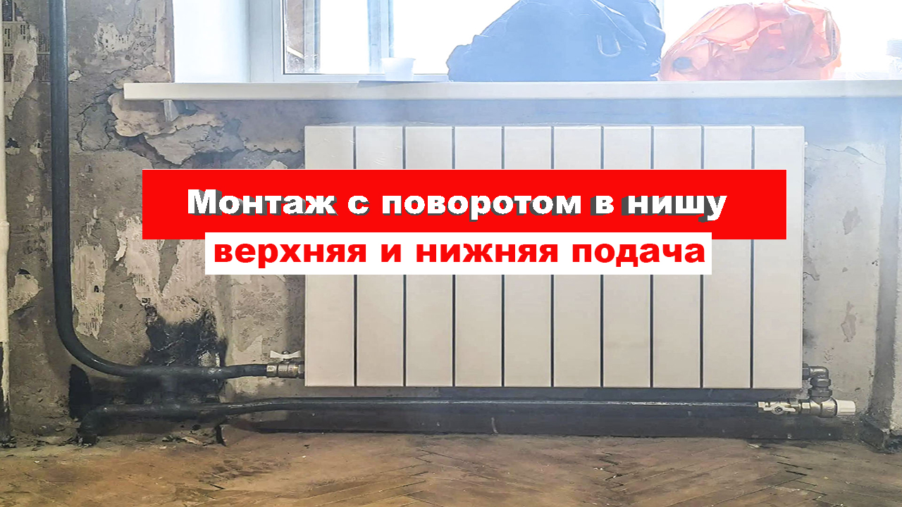

Олегович, день добрый. То что краны бугатти маст хэв это да))) тоже слышу постоянно. Правильно понимаю, что если судя по фото ранее приложенному, мне хватало того радиатора что был, то биметалл на 10 секций на 350 должно хватить. В основном батареи были перекрыты зимой, крайне редко, когда под -30 то уже выкручивал на 4ку

Евген48, 10 350 до 14м2 если супремо или монолит, лучше душить термостатом чем в мороз ходить в свитере, отопление делается по уму 1 раз, в 500 или 350 одинаково стоят., у вас 500 встают легко.

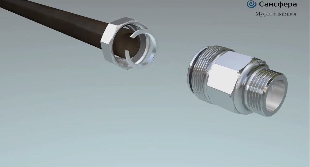

Олегович, здравствуйте, там все веселее, у него сейчас главный аргумент - оцинковку варить нельзя иначе ей кранты в месте приваривантя. Предлагает, отрезать и поставить кран с озона на одной стороне которого цанговы зажим и дальше спаять полипропиленом. )))

Олегович, переход на полипропилен планируется сделать через зажимную муфту, без сварки.1000018095

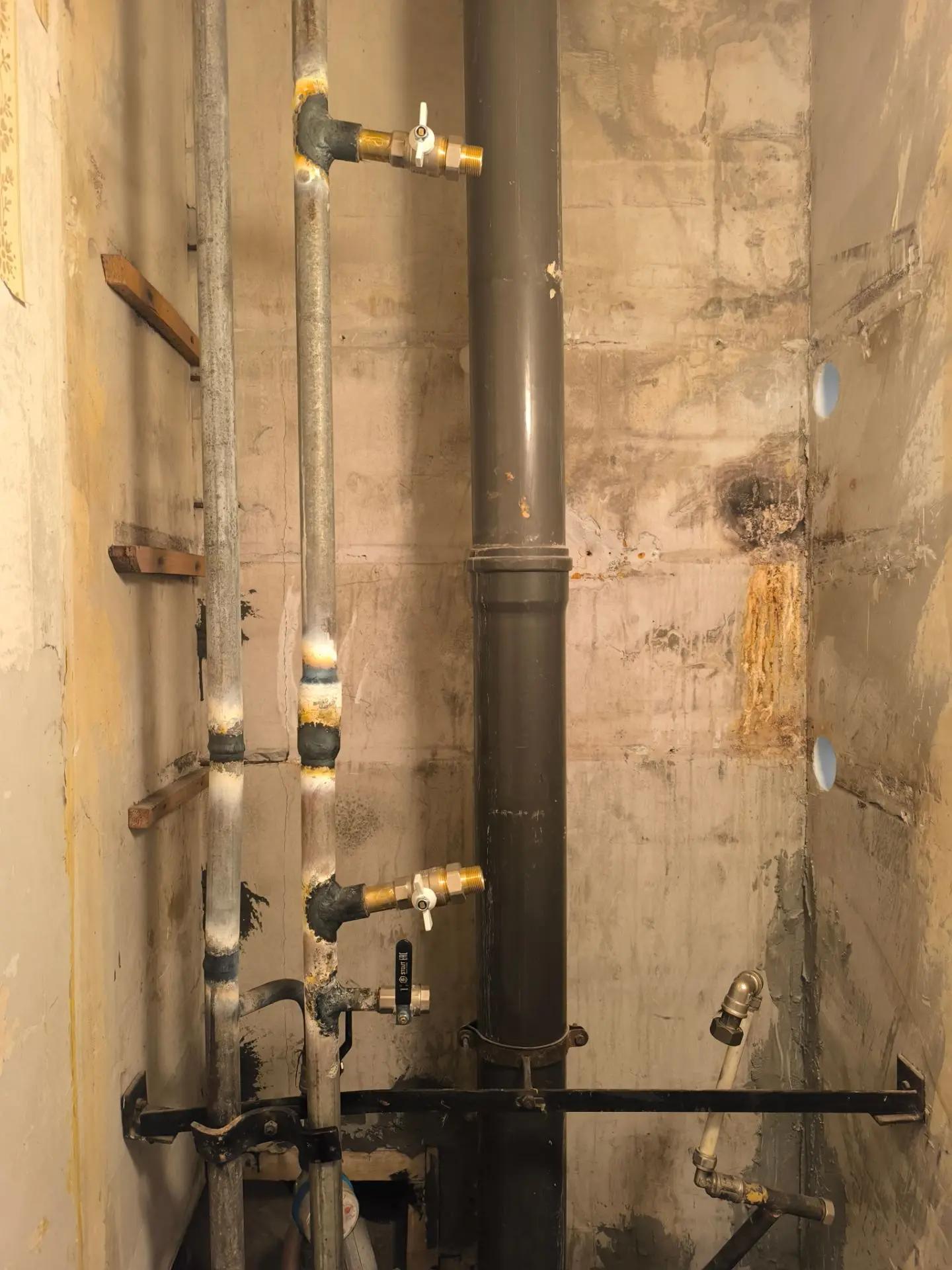

Евген48 написал 17.08.2026 в 09:05
Можно ссылочку? Для дачи как раз что-то такое нужно...
Тут он прав. Но цинк рядом работает как анод.
Надеюсь речь идет не об отопление, где оцинковки быть не может...
кранты понятие растяжимое, и растягивается оно сваркой через гильзу из трубы большего диаметра и привариванием тостостенной муфты и вкручиванием в нее латунного (или бронзового если конечно найдете) сгона и на него уже кран. Но даже и без этих ухищрений у меня лично кранты пока не настали за 12 лет, а у кого то и поболее, но это не точно, потому что я не со всеми в постоянном контакте. А у кого-то кранты наступают на вертикальном свободном от сварки фрагменте трубы через год, пример из практики. Жить в МКД - протечки не бояться!
и хоть это раздел отопление, а не водоснабжение. запощу фото раз уж тема зашла про оцинковку 6
замена чугуна на биметалл с поворотом в нишу обложка
