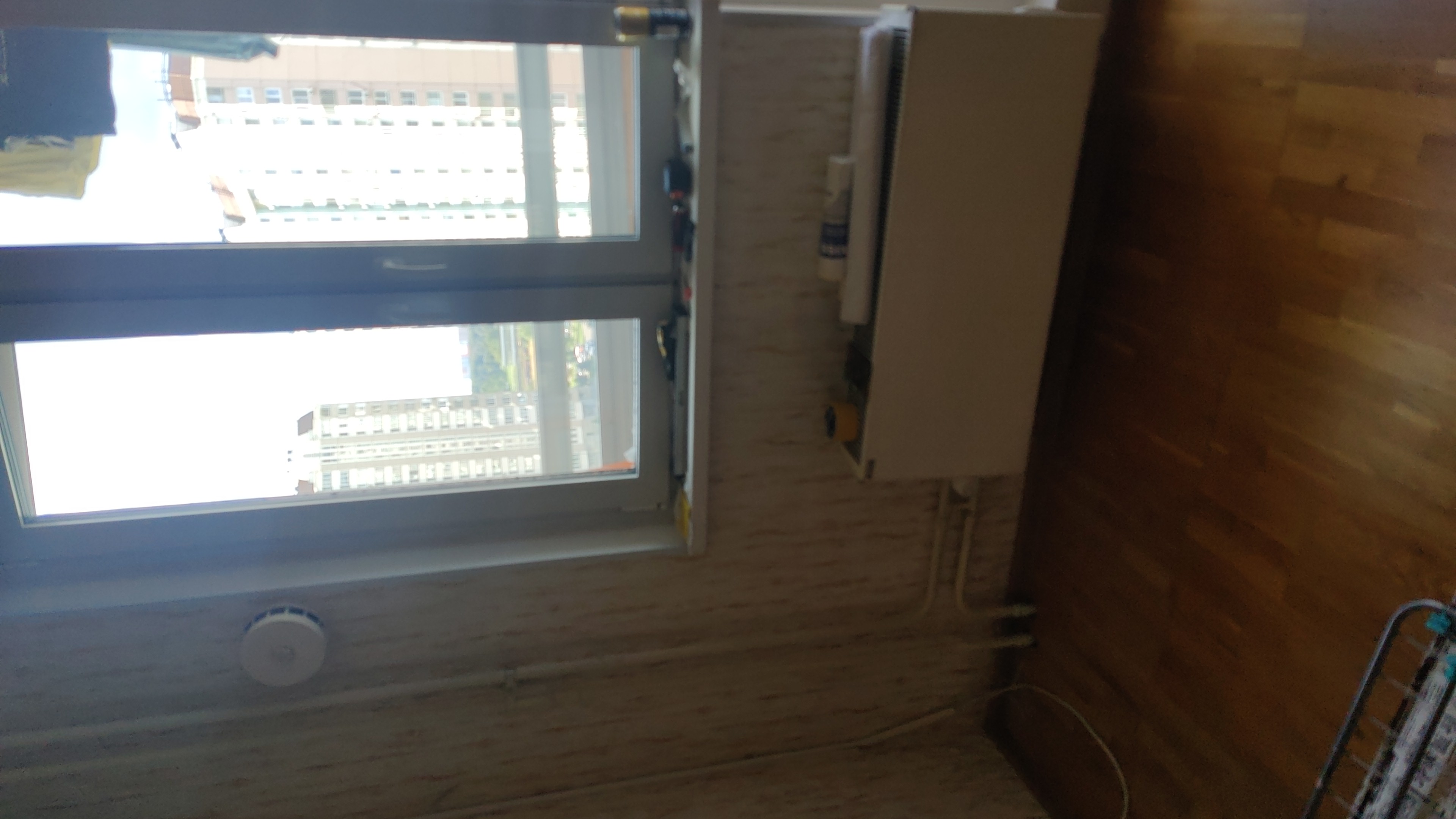

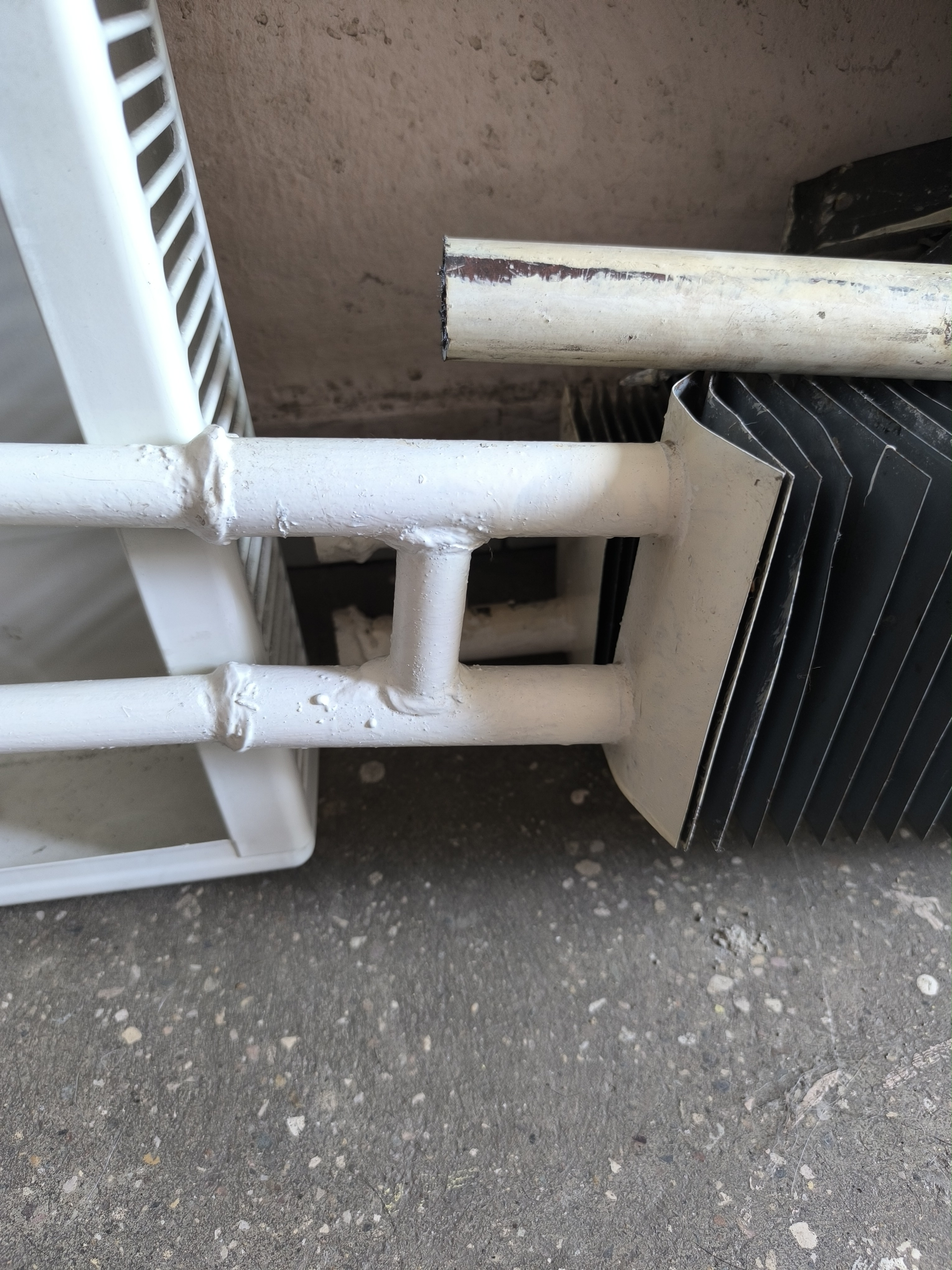

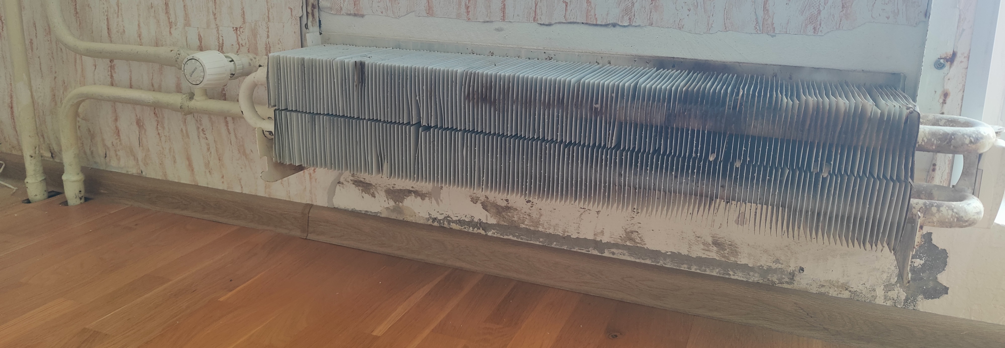

Добрый день. Подскажите пожалуйста, хочу поменять батареи от застройщика, на би металлические - вопрос такой, краны шаровые, хочу купить овентроп, чтобы супруга без проблем смогла перекрыть по необходимости, соответственно, тип крана желательно брать 3/4 мама/папа или же лучше мама/мама. И второй вопрос, посоветуете пожалуйста, чьего производства и какой взять терморегулятор для батареи? Подача воды сверху. Помогите пожалуйста советом.1000017745

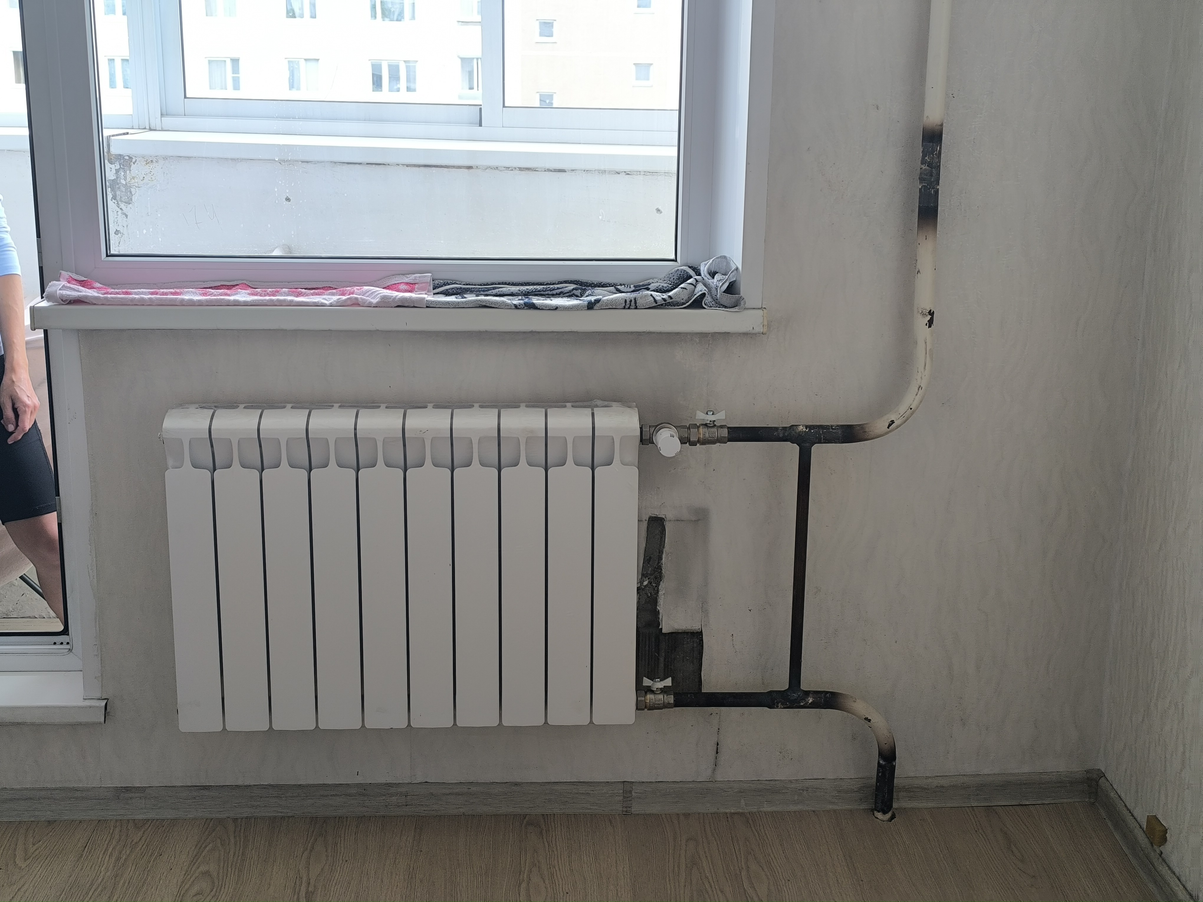

Дополню свой пост выше - фото не подгрузились.1000017749Подача воды сверху.

Евген48 написал 11.08.2026 в 09:34
Направление подачи известно? Точно? Абсолютно точно?

ВТБ!, видно же, что сверху, строители не врут да и из окна такая же п44т торчит
Евген48, краны берите с американкой, а не нр-вр, рекомендую Valtec base White, термостаты Valtec 034 или Данфосс RTR-G

ВТБ!, разговаривал с нашим сантехником - в моем подъезде живет.

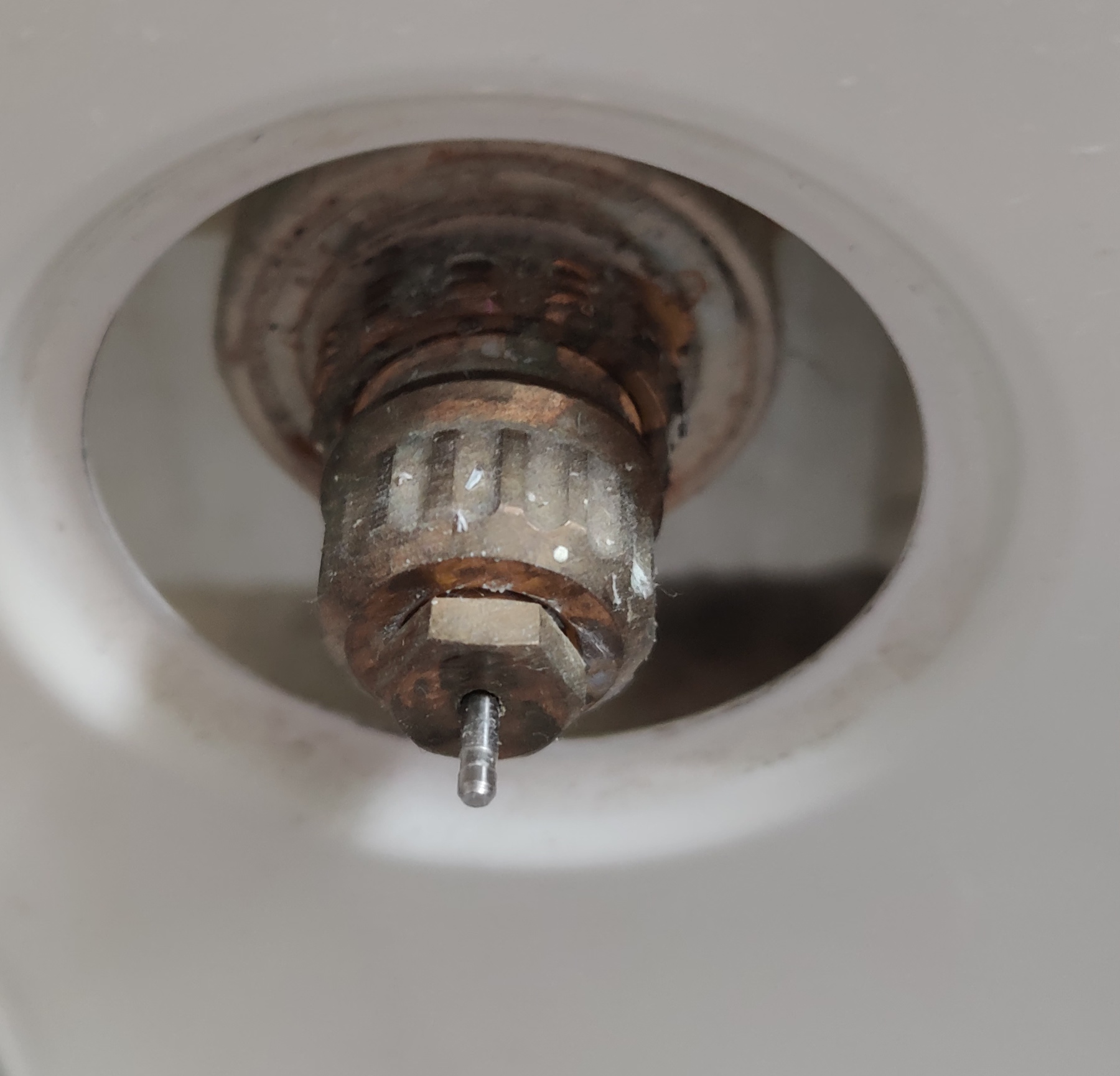

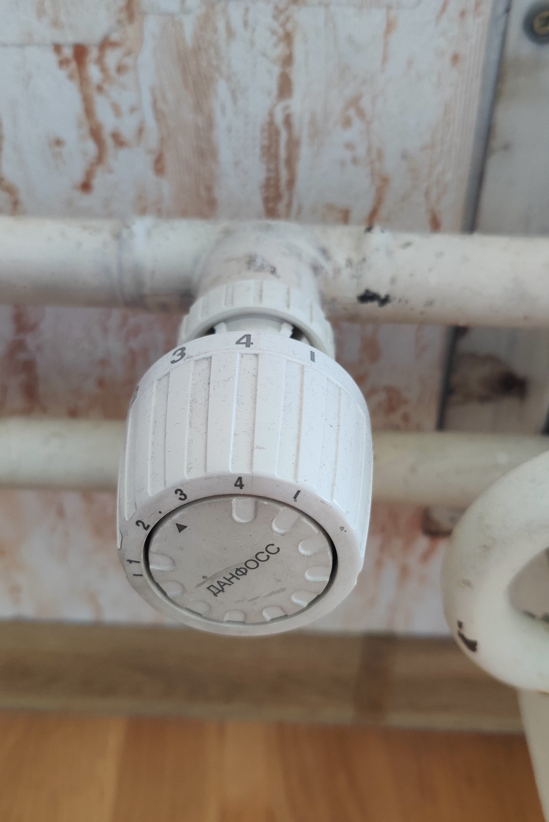

Олегович, Здравствуйте. У меня есть вопросы к качеству регуляторов данного производителя -Данфосс. Тот что установил застройщик, с ним вечная проблема - закисает штырь регулятора, пока не снимешь крутилку и его возвратно- поступательными не погоняешь, пока не почувствуешь, что температура в трубе не стала расти, крутить регулятор бесполезно. Особенно это выбешивает ночью, когда надо сделать потеплее и надо скручивать регулятор, гремя батареей производя побудку. Возможно это модель не удачная.

Вот этот злосчастный штырь

Евген48 написал 11.08.2026 в 16:23
Олегович, Здравствуйте. У меня есть вопросы к качеству регуляторов данного производителя -Данфосс. .....
я с теми что ставят строители сталкиваюсь только на демонтаже) ставьте Валтек, нулевая статистика по проблемам.
Местный сантехник вам говорил что клапана забиваются и лучше ставить только краны?)
