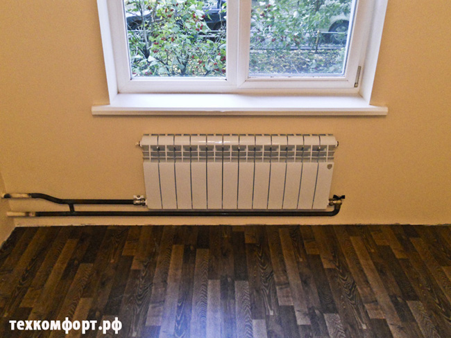

RitDik написал :
  1. Почему один 8-ми секционный греет нормально, а второй плохо?
  2. Есть ли зависимость плохой нагреваемости второго 8-ми секционного радиатора от того что он «запитан» от 12-ти секционного плохо нагреваемого?
  3. Если мне переделают в 12-ти секционном радиаторе подключение с бокового на диагональное решиться ли проблема с 8-ми секционным за стенкой или у 8-ми секционного тоже надо делать диагональное подключение?
  4. И последнее, вот два фото 12-ти секционного радиатора .На первом фото как сейчас . По полу идет труба к 8-ми секционному (который тоже не греет).
  1. потому что скорее всего при одинаковом подключении один радиатор висит на подаче а другой на обратке 2.если бы была схема подключения то можно было бы выявить причину 3.не факт, скорее всего нет 4.как уже написал коллега выше у вас нужно все переделать а не схему. не дело из простых отопительных приборов сооружать в квартире бомбу замедленного действия. кроме временной работоспособности, то есть прогреваемости радиатора. важна его надежность в долгосрочной перспективе, а вот полипропилен это самый худший вариант.
если будете переделывать, а переделывать нужно, причем это не полоса невезения, а косяк монтажников, и поэтому переделка по-идее не должна коснутся вашего кармана. Косяк заключается в том что в инструкции к любому радиатору указано что подача должна заходить в верхний коллектор, а обратка выходить из нижнего, либо низ-низ, и задача ваших монтажников при незнании вопроса читать инструкции, и уточнять направление у слесарей отключающих стояки.Сложность монтажа подключения низ-низ заключается в том что единственное как это можно сделать-только с газосваркой, на резьбе вообще невозможно. на ппрс если колхозить, потому как байпас получается всего 6 см или меньше.
сам лично во всех подозрительных случаях, когда вероятен нижний розлив подключаю радиаторы низ-низ, этот способ универсальный и не позволяет ошибке слесарей ввести меня в заблуждение и подключить радиаторы неправильно. А ошибаются они часто. Не далее как вчера совершал свой самый удаленный монтаж в г.Торжок, слесаря сказали подача снизу, я уточнил а на всех ли радиаторах?-ответили на всех. Но только всем же известно что в хрущевках нет тех этажа. а вся разводка в подвале, значит подача на последнем этаже превращается в обратку для радиаторов в соседнем помещении и на ней подача сверху. А поскольку других стояков отопления в квартире не замечено было, то понятно что где-то подача, а где-то обратка, как правило обратка в кухне, а подача в комнате. но чтобы не делать ложных предположений делаю них-низ и нет проблем. Собственно так тут и получилось, при включении стояков кухня оказалась обраткой, заказчику осталось только вздохнуть с облегчением, потому как клапан RA-G работает также успешно и на обратке.
Подача снизу встречалась мне только в хрущевках и старых панельных 9-12 этажках, 1 раз в 17-ти этажке. Современные новостройки всегда идут с верхним розливом.
griandrej написал : Есть какой-нибудь гарантированно рабочий вариант, при 12-ти секциях и имеющемся варианте стояка?
вот такой: то есть низ-низ
на пластике не критично, он играет и болтается, а вот если делать на металле важно понимать что без дополнительной степени свободы радиатор будет зажат в тиски и чтобы его снять нужно будет либо помучаться либо просто не удастся. Поэтому попав на переделку один раз, всегда использую к угловому крану угол НР-ВР или угловую американку.
griandrej написал : Подача вероятно, нижняя. Вероятно, потому, что точно сказать мне не смогли, но при одновременном открытии двух кранов и холодном радиаторе, нижняя трубка начинает греться первой
100% нижняя
griandrej написал : Что можно сделать?
только переделать на низ-низ либо диаганаль
griandrej написал :
  1. Удлинитель потока. Куда лучше?
никуда, при нижней подаче он бесполезен.
griandrej написал :
  1. Диагональное подключение. Имеет-ли смысл с ним заморачиваться и если да, то как сделать?
это единственный выход, поэтому конечно, примеры выше.
griandrej написал :
  1. Перехлест. Поднять нижнюю трубу наверх радиатора, а верхнюю опустить вниз. Будет-ли эффект? Но и радиатор придется еще дальше отодвигать, ибо места от кранов не хватит.
если эстетика не беспокоит, то да, поможет

в вашем случае делается либо так, если подача снизу:
либо так, если подача сверху:
либо так, если слесаря знают что греть не будет при нижней подаче разве что получше при перекрытом кране:
выше не моя работа, это косяк, который заказчик захотел переделать:
рифар бэйс не советую-псевдобиметалл, если говорят что металл-чугунн, значит делают на резьбах, к гадалке не ходи что будет страшно, всмысле некрасиво в обоих случаях.
fkrby написал : тут наш сантехник принципиален, покупают сами в каком-то проверенном месте
замотивирован)

Олегович написал : 100% нижняя только переделать на низ-низ либо это единственный выход, поэтому конечно, примеры выше.
А не может быть как вы писали про хрущевку - в одной комнате нижняя, в другой верхняя и т.д?
Чем лучше переделать? Как ведет себя медь на отоплении? Можно использовать? Опыт с ней небольшой имеется. С пластиком не работал, да и аппарата сварочного нет. А переваривать металлом, как на ваших фото, сейчас не вариант. Нужно ждать лета.
Да, еще вопрос. В варианте низ-низ, клапан обязательно устанавливать? Без него не будет греть?

Олегович, подскажите, а подключение бимки "низ-низ" обеспечивает полный прогрев? Вроде бы схема не самая хорошая в плане больших (до 20%) потерь по мощности.. Или не так страшно? Плюс, как я понимаю в универсальности (по направлению подачи работает 100% в любую сторону)?
Mazayac
Mazayac
Регистрация: 12.05.2009
Сообщений: 20612
08.10.2014 в 08:35:14
Риторический вопрос задаёте. Конечно не обеспечивает 100% эффективности. Но лучше снимать 80%, чем 20% при нижней подаче.

Всем доброго дня. Заранее прошу прощения за много букв и эмоции. До сих пор всего трясет от возмущения. Такая у нас страна все делается на отъе……сь. Вызвал вчера мастера-ломастера с обслуживающей компании, который мастерил все это. И узнал много интересного. Типа , пол батареи греет из за плохого давления в системе, что металлические трубы в «связке» с полипропиленом это супер надежно и вообще на форумах одни бездельники. Так как это мастер не раз был мной замечен на косяках и безответственности я усомнился в его утверждениях .Но самое интересное он оставил на десерт, между делом сказал, что в двух помещениях у меня теплоноситель попадает в радиатор через низ, а в двух через верх………. На мой вопрос какого хрена он так мне подвел (летом менял мне подводку к радиаторам по всей квартире)он сказал , что так у меня и было, это меня и вывело из себя. Делает молча как было, а не как надо. На мое требование все переделывать, он сказал , что проще в подвале «поменять местами ввод и обратку»!!!!!!!!!!!!!!!! Предлагал этот вариант как самый легкий и беспроблемный . Я сначала обрадовался, (у меня ремонт закончен, если все переделывать, то во первых опять траты за работу, а во вторых скорее всего будет что то испорчено этим товарищем), а потом подумал, сегодня он поменяет мне все местами и у меня все заработает (с его слов), а завтра его уволят, придет новый сантехник и вернет все в зад. Короче поругался я с ним. В основном из за того что он не предлагал ни каких других схем подключения радиаторов , а с легкостью соглашался с предложенными мной. Типа , как хочешь так и сделаем, хоть кольцами Бруно вокруг радиатора, НО за дополнительную плату. Типа он не причем, давление в системе маленькое (Р1-4,3 Р2-4,2) цифры записал, а что они значат, не понял. Короче, вот что у меня дома намонстряченно. Извиняюсь за качество, не везде можно было подлезть. Температуру мерил вот такой штукой, не знаю насколько точно. Гостиная Детская Спальня Кухня Добавлю, трубы меняли летом, а радиаторы он поставил только в середине сентября, типа не знал, что будут биметал. Уважаемые специалисты , надежда только на вас. Подскажите как сделать ОПТИМАЛЬНО. Чтоб переделка была не капитальной и при этом грело. Спасибо.
