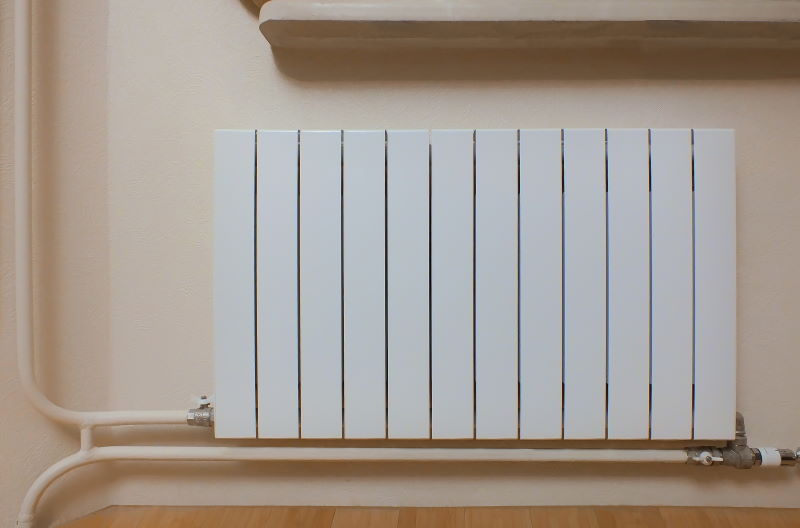

Kein Mitleid написал: Радиатор необходимо вынести на 250-300мм от нынешнего расположения. Как это сделать?
Здесь почитайте, замена батарей.памятка заказчику.
там и ссылка есть про переделку за безголовым сантехником типа вашего

Олегович, Почитал, но не нашел аналогов. Нашел фото из сети, характеризующее мой вопрос:
С той только разницей, что кран у меня с наружной резьбой и американками. Т.е. схема получается: подводка-кран-американка(то, что оставил сантехник)-длинный сгон(для удлинения подводки)-радиатор.

Kein Mitleid, ну что д вы такие невнимательные)) ссылку разве что слепой не заметит)
Так уж и быть, для ленивых) - https://техкомфорт.рф/odin-den-iz-zhizni-zakazchika/
