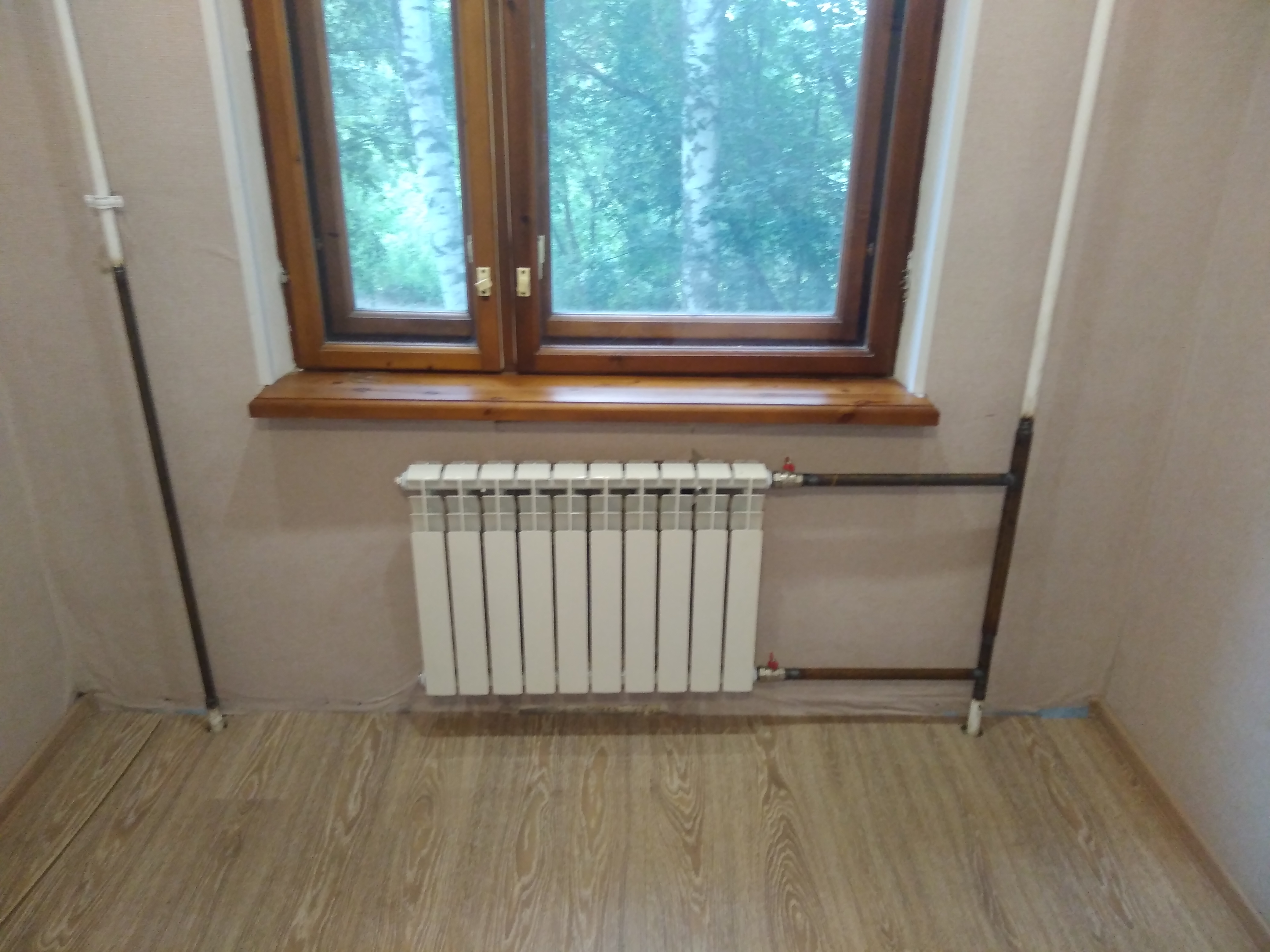

Сварил подводку на батареи, по советам данной темы. Прошлой зимой писал про холод в квартире, подводка была на полипропилене. На кухне и в одной комнате просто переделал подводку на металл, а в других комнатах перекинул на стояки подачи по схеме с насосом бернулли, также увеличил количество секций радиаторов . Буду ждать начала отопительного сезона, посмотрим что получится. Сломал трубу из пп около крана байпаса, а там заужение в половину сечения трубы расплавившейся пластмасссой. Это только одно соединение, на других тоже были заужения.

Олежан, компенсатор на стояке с 14-ю секциями ваша инициатива или от строителей достался?

Всмысле компенсатор? Не понял вопроса?

Такое ощущение, что это не компенсатор, а муфта с гайкой, как на сгонах.

Да, там муфта с гайкой и все. Это все так было.

Олежан, я бы от нее избавился, если честно, раз уж сварка была.

Конечно надо было убрать её, согласен. Но как говорится, хорошая мысля приходит опосля. Вообще все эти трубы, кроме кухни, будут за занавесками ни чего не видно будет. Варили, кстати, аргоном. Повреждений ремонта ни каких нет. Еслиб варили электродами я даже не знаю что было. Сварной сказал, что от такой сварки более качественный шов получается. И еще, в системе небыло воды. Хотя это запрещено, насколько я знаю. Не пришлось сливать стояки, но проверить герметичность не возможно. Теперь беспокоюсь как бы не потекло.

Олежан, какая площадь комнаты где сейчас 14 секций? В прошлом там сколько было секций? Было прохладно?

Аргон? На чёрной трубе и вокруг где нет доступа, я скромно думал что я в топе а я в каменном веке ;((
Зря конечно не убрали сгон, мне на фото показалось что это компенсатор, а если это сгон то это слабое место и эстетика тут совсем не важна, кто рвал сгоны затягиваясь контр гайку или наблюдал отрыв сгона при гидроударе поймёт о чем я...
14 секций на помещение 12-18 м2 без термостата это конечно перебор, впрочем краны дольше проживут, ибо крутить вы их будете часто;)
Тем кто читает тему и далеко от мск, относительно фоток Олежана, предупредите мастера что при выходе стояка из перекрытия на растоянии отличном от 7.5 см несоосность стояка и отвода к радиатору исправляется не крутозагнутыми отводами а изгибом трубы. И красивее и надёжнее.
