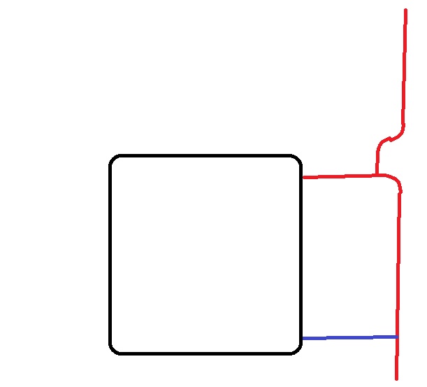

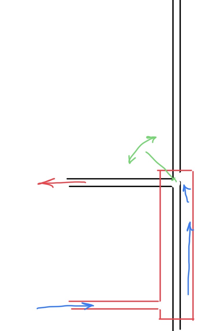

Ждем другой метод для нижней подачи и биметаллических радиаторов, без кренделей... "Бернулли" ? Этот .....
Я далека от отопления - поэтому первая мысль - «труба в трубе». Это схема - понятно что в реализации будет_красиво. В условиях мастерской такие заготовки можно клепать по 5-10 тыров, если кому интересно - можно обсудить. IMG_3517

BV написал 26.05.2026 в 13:57
- плохо работает при низкой скорости в стояке (а как ее узнать?)
В теории "насос Бернулли" и "кренделя" одинаково эффективны. (Для обоих основное значение имеет скорость теплоносителя в нижнем тройникею) Но при условии, что гидравлическим сопротивлением при переходе с одного сечения на другое можно пренебречь. А часто мы видим конические переходы?
Просто на "гравитации"
"Бернулли" плюс "гравитация" заведомо не хуже, чем одна "гравитация".
MADONNA написал 26.05.2026 в 12:21
крендели из труб, это ужас
Можно ещё ужаснее. :) Однотрубка Или Эскиз

MADONNA написал 26.05.2026 в 15:13
первая мысль
Нет, всего лишь разные сечения тройников сверху и снизу - и плавный переход между ними.

ВТБ! написал 26.05.2026 в 15:47
Не поняла. Подача снизу Бернулли появляется там где его не ждут, а вот при скоростях потока в стояке сильно рассчитывать на него - так себе затея. Если себе - то наверное попрет, а за деньги - должно работать безусловно.

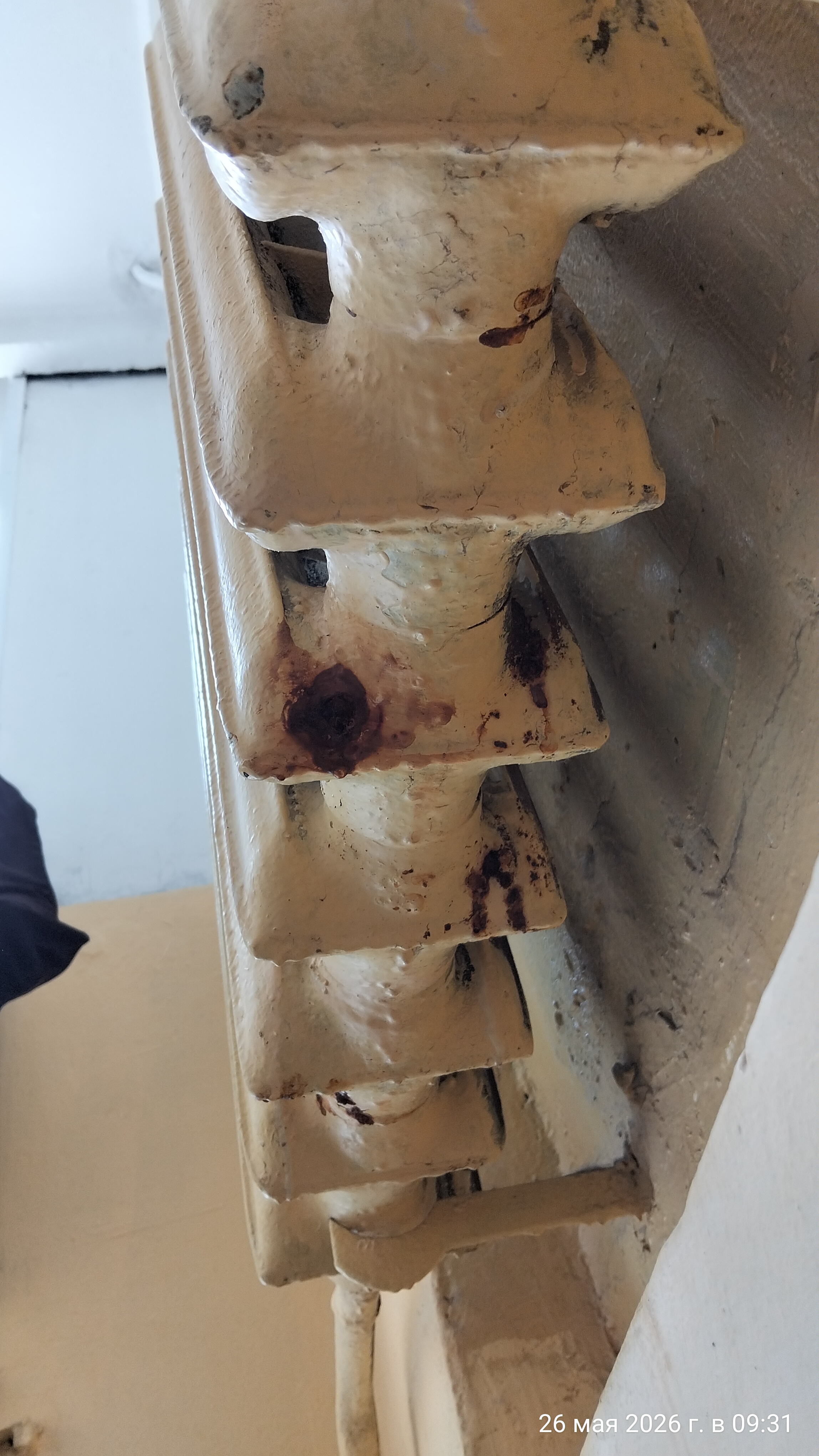

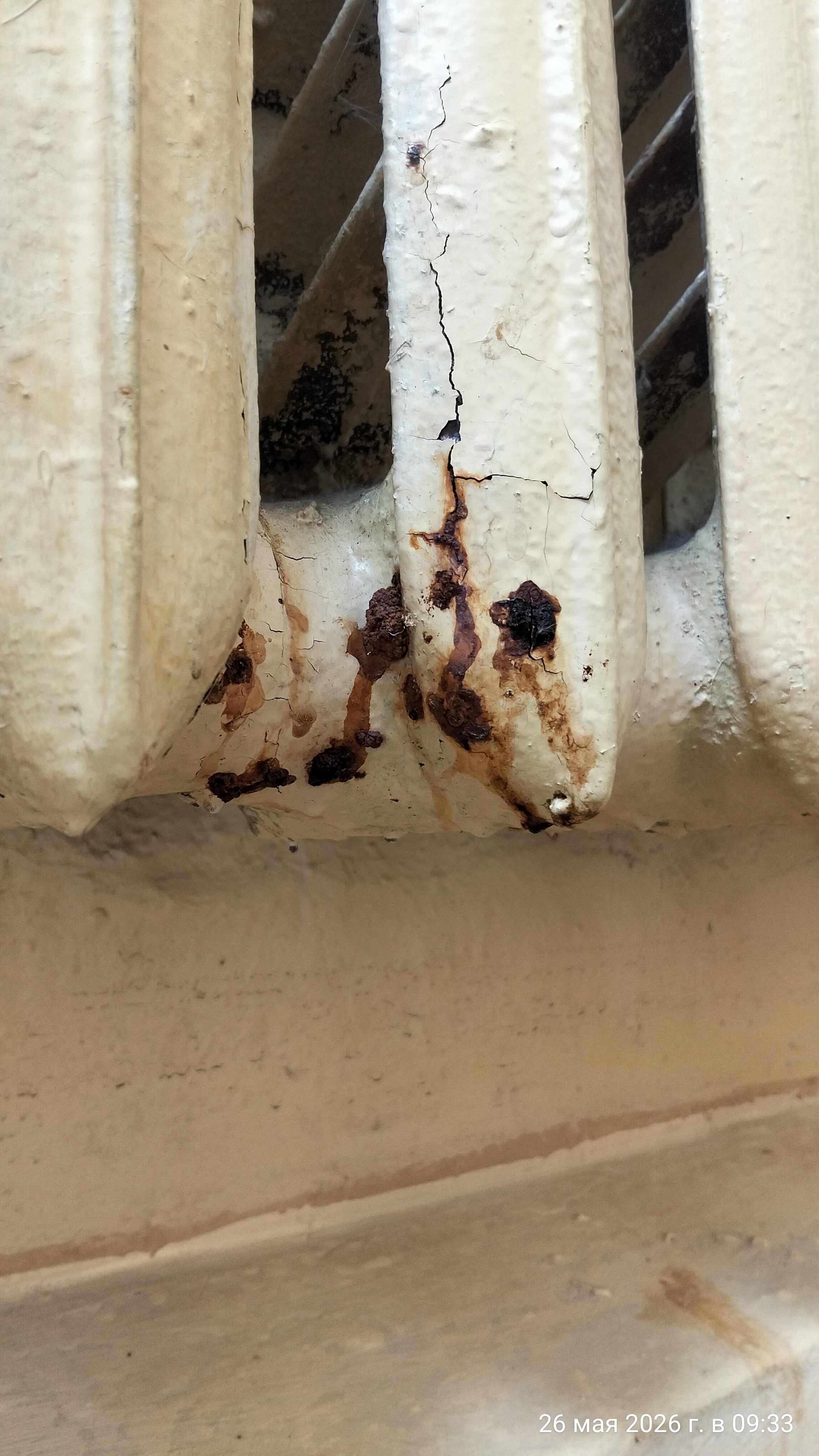

26.05.2026 в 16:24:43
А как определить где какая  коррозия подшламовая или кислородная? Вот, на снимке чугунина. Предположу, кислородная коррозия из-за слива теплоносителя там, где свищи сбоку, НА ГРАНИЦЕ ОСТАТКОВ ВОДЫ с воздухом. А те, которые в самом низу, образовались из-за подшламовой, т.е. под шламом, как в отводах, где резьба сгнивает в первую очередь снизу? (Этот радиатор находится в подъезде в системе, которая летом зачастую осушается для ремонта на срок более 15 дней, потом заполнялась, но уже простой водой и не всегда. И не промывалась последние 20 лет. Этим "соплям" тоже около 20 лет. Подача верхняя. ). 10000400181000040014
Всё болше форум убеждает-прогресс так резко вверх идёт, что человек не поспевает и от прогресса отстаёт.

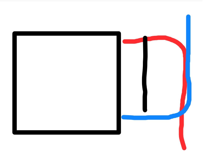

Создайте тему, изучите спрос....
PS я хотел спросить - это идея шламосборника для общественников энтузиастов добровольно очищающих сети от шлама? ;)

ВТБ! написал 26.05.2026 в 15:44
И хуже чем низ-низ? ;)

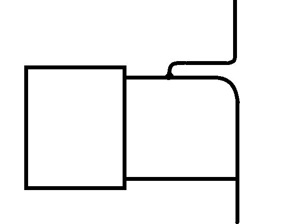

Или
А чем плоха "классика"?

марс написал 26.05.2026 в 16:24
И схема выше гнить не будет из-за отсутствия воды, особенно если верхний изгиб сделать выше радиатора? ;)

BV написал 26.05.2026 в 17:06
Необходим газоотводчик при запуске - но это пустяк.
При обратной промывке превращается в шламосборник. При любой остановке циркуляции выполняет ту же функцию.
