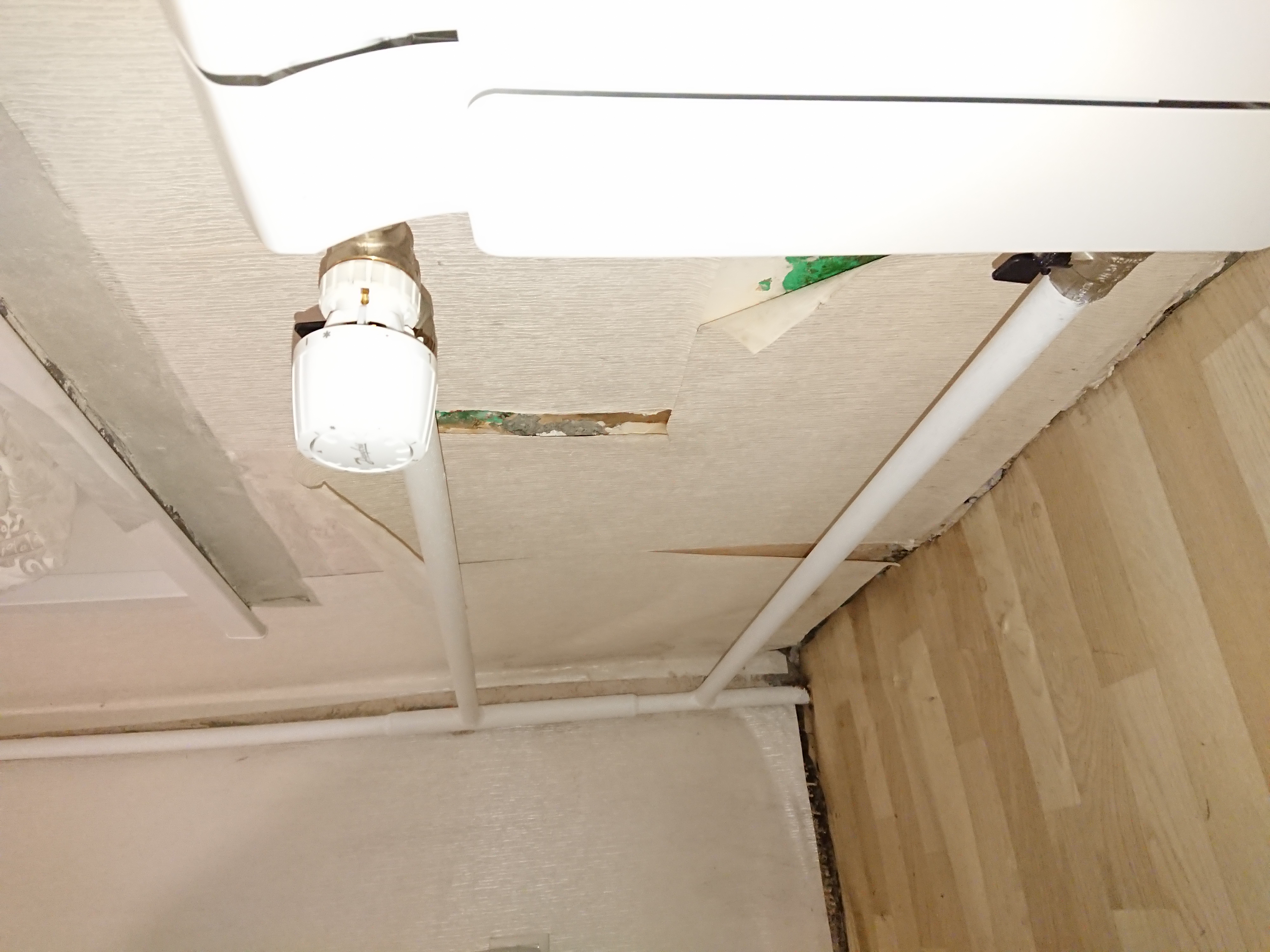

"Бернулли" ? Этот вариант: - вместо кренделей более толстая труба - плохо работает при низкой скорости в стояке (а как ее узнать?) - менее эффективно испольет напор насоса для увеличения затекания в радиатор
Толще на один типоразмер. Вместо трех четвертей - один дюйм. Это много разве? DSC_0252
Работает при любой скорости по стояку, просто может на низкой скорости на один два градуса остывание в ОП больше быть, чем при нормальной скорости по стояку и то при количестве этажей от 9. Теплоодтача от этого тоже примерно на столько же % меньше, что вы даже не заметите.
Если и без насоса только на гравитации остывание в радиаторе получается 5 градусов с термоклапаном еще = это вас не устраивает.?
В пятиэтажке с Г-образными стояками остывание на этаже 5 градусов. Так что ничем вообще не хуже.

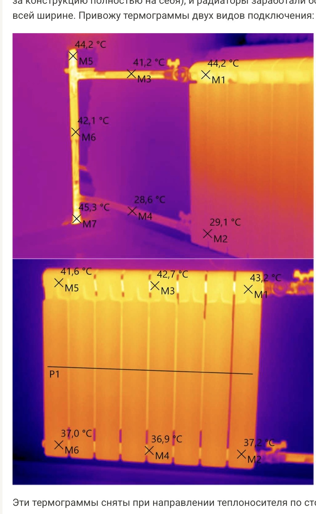

Вот отчет об использовании этой схемы от пользователя Дениса Лобко. Хочу рассказать об интересном опыте подключения радиаторов отопления по схеме «Инча».
Начну с предыстории. Мы купили квартиру в панельном советском доме в сентябре 2018, и я первым делом срочно заменил старые советские конвекторы на красивые итальянские биметаллические радиаторы Global Style Extra 500 (12 и 10 секций) и один радиатор Rifar Monolit (8 секций). Стояки были залиты в стены, мастера раздолбили стены и подключили радиаторы по «стандартной» схеме – подводки 3/4", смещённый байпас 1/2".
Когда включили отопление, я заметил, что ближние к стояку секции греют хорошо, а остальные резко холодеют к концу радиатора. Это мне, конечно же, очень не понравилось. Начал чесать ушибленную граблями репу и изучать статьи и форумы в интернете. Оказалось, что я наступил на классические грабли тысяч таких как я: я поставил биметаллические радиаторы на однотрубную систему отопления с нижней подачей! Чтобы радиаторы работать на такой схеме, в интернете предлагались различные виды хитрых подключений – «низ-низ» (так называемая «ленинградка»), диагональное подключение, перехлёст труб (авторство новосибирского «маньяка на трубогибе»). Однако я наткнулся на статью «Плохо греют батареи», где мне бросилась в глаза схема с использованием побочного эффекта от закона Бернулли (ближе к концу статьи). Я почему-то хорошо помнил этот закон ещё со школы. Он парадоксален, но прост – (упрощённо) в одном и том же трубопроводе, чем толще труба, тем больше в ней давление, и наоборот - чем меньше тоньше, тем давление меньше. И меня осенило – эта штука будет работать! У нижней подводки байпас должен быть более узкий, чем у верхней подводки – и при любом направлении движения теплоносителя мы будем на радиаторе иметь сверху подпор давлением. Плюс к этому присутствует постоянный эффект гравитационного насоса, при котором циркуляция обеспечивается напором охлаждаемой в радиаторе воды.
Назвав эту схему «схемой Инча», организовал согласно ей переделку отопления (мастер согласился только после того, как я взял ответственность за конструкцию полностью на себя), и радиаторы заработали более ровно по всей ширине. Привожу термограммы двух видов подключения:
image image
Эти термограммы сняты при направлении теплоносителя по стояку снизу.

А так было по классической схеме: image

27.05.2026 в 10:14:51
FreelandIMG_3520 На верхней фото хорошо продемонстрирован недостаточный теплосьем. На нижней дельта тэ 43-37=6 - очень хороший результат, такой обычно при принудительной циркуляции. На верхней - просто будет прохладно в помещении, несмотря на то что верхняя колба радиатора вроде как горячая.
