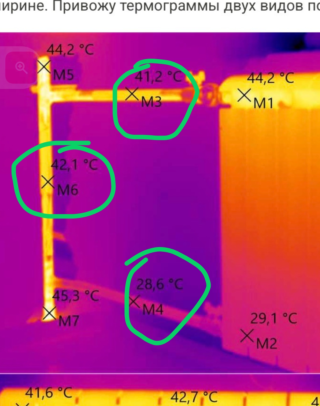

Привожу термограммы двух видов подключения:
Каких двух видов?

На верхней фото хорошо продемонстрирован недостаточный теплосьем.
Как об этом можно судить не зная количество теплоносителя проходящего через радиатор?
MADONNA написал 27.05.2026 в 10:14
На верхней - просто будет прохладно в помещении, несмотря на то что верхняя колба радиатора вроде как горячая.
Фон - стены на верхнем фото теплее.

27.05.2026 в 10:36:17
В помещении достаточно тепла, даже при низкой температуре теплоносителя. Жарко тоже не бывает потому что установлены термоклапаны с термоголовками. А при более высокой температуре остывание в радиаторе уменьшится, т.к. увеличится гравитационный напор. На термограмме температура поступающего теплоносителя только +44 градуса. Остывание можно уменьшить, если поставить правильный термоклапан с Kv от 2. А установлен только с Kv около 1,2

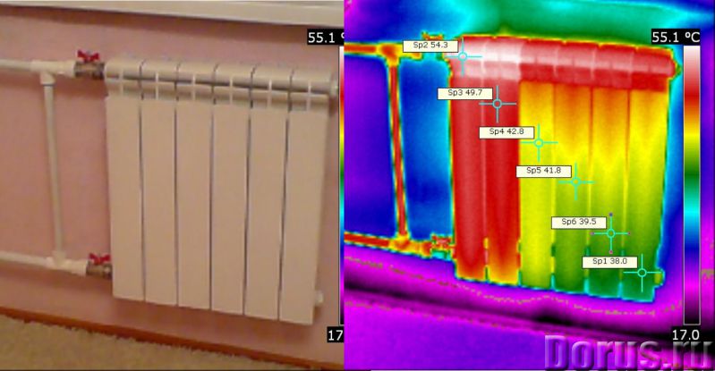

Главный показатель, это почти горизонтальная линния (черным нарисована) показывающая равномерный нагрев всех секций радиатора.
А не так, где греют нормально только две секции ближние к стояку: 6285876

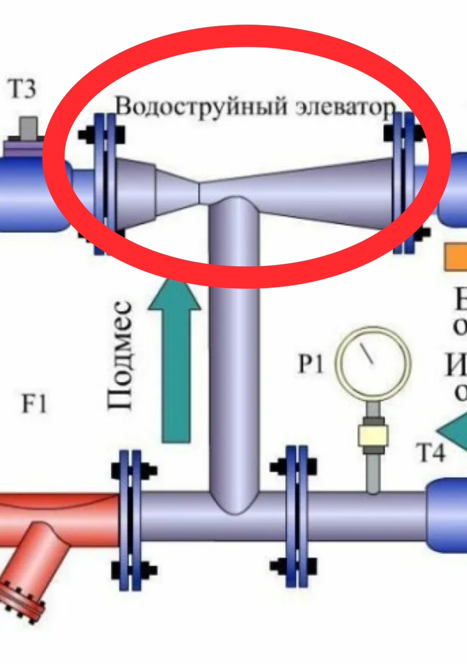

Тогда уж примерно вот так ....
Screenshot_20260527-105728 Внизу водоструйный насос, Внизу - Бернулли. (Хотя насос - тоже по принципу Бернулли)
Сообщений: 137810
27.05.2026 в 11:08:23
Так в итоге, в чем плюс Бернулли по сравнению со схемой низ-низ или обратная диагональ?
По хорошему затекание надо сравнивать с водой комнатной температуры для исключение гравитации и как-то измерять расход через радиатор.
И ИМХО, при низ-низ затекание будет лучше.
Насчет работ.... Бернулли наверное будет посложнее в исполнении... Эстетика?
Труба снизу или труба на стояке толще? Ну разница небольшая.
