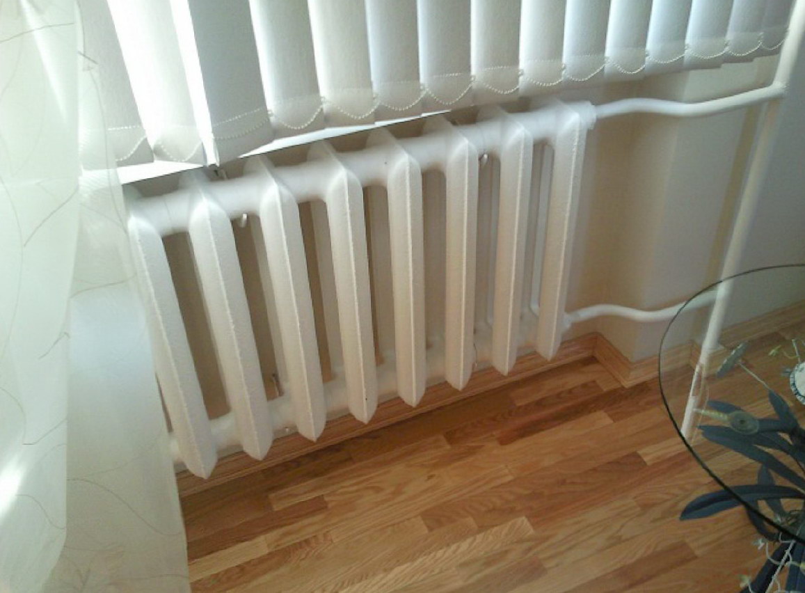

А как же была решена эта проблема в огромном количестве домов, где радиаторы подключены с осевым байпасом? Осевой байпас 01-02
А при подключении радиатора снизу-вниз частенько наблюдается эффект проскакивания теплоносителя по нижнему коллектору радиатора. Нижний коллектор имеет температуру +60, а верхний коллектор только +40. Не раз такое наизмерял. Так что это подключение неправильное. Во всем мире гравитационный напор направлен вниз, а у кого то вверх. :) 0435b117f5573bf1495d5482475efcd2

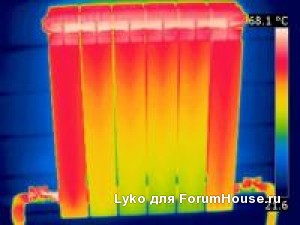

BV написал 27.05.2026 в 10:32
Как об этом можно судить не зная количество теплоносителя проходящего через радиатор? MADONNA .....
Элементарно.
  1. Чем больше количество - тем меньше дельта тэ верх-низ
  2. Нелинейное изменение цвета на термограмме говорит в пользу очень плохой циркуляции. Температура теплоносителя и помещения очевидна из фото.

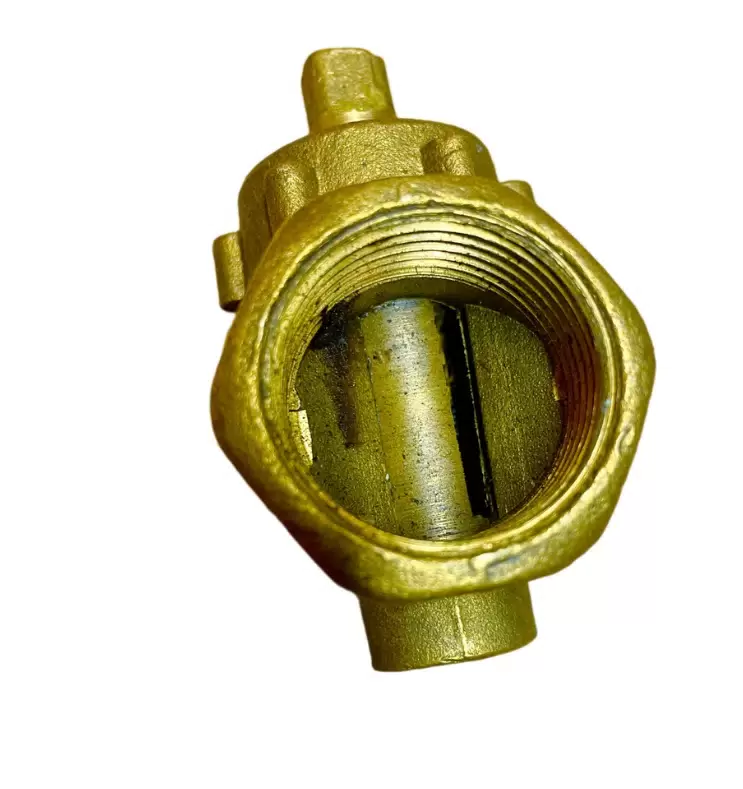

BV написал 27.05.2026 в 11:47
Крохи в сравнении с сопротивлением оставшейся части стояка, включая вентили в подвале и не факт, что шаровые
Там обычно краны РУ10 ставили. изображение_2026-05-27_120538354
Важно не это. Важно, что уменьшается при увеличении диаметра байпаса перепад давлений между верхним и нижним отводом в радиатор. Ведь при верхней подаче это перепад складывается с гравитационным напором, поэтому и распространены осевые байпасы без заужения и без расширения, но только их для верхней подачи делали.
А вот при нижней подаче, этот перепад идет супротив гравитационного напора (уменьшает расход через радиатор). Поэтому и делается в схеме Инча увеличение диаметра байпаса на один или два диаметра.

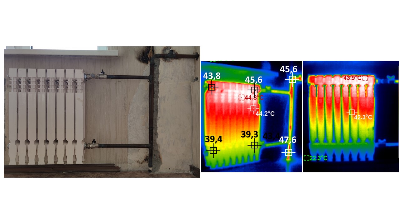

Вот схема Инча при нижней подаче по стояку. Остывание в радиаторе всего 4-6 градусов, и это даже при установленном термоклапане с термоголовкой. Байпас уширен с трех четвертей до дюйма. Там и без конусов можно сделать переходы, если снимать внутренние фаски.

Freeland написал 27.05.2026 в 12:12
Их делали для чугуна для любой подачи, например П стояки.
Что для чего делается - вполне понятно.
Еще раз говорю, что интересно сравнение со смещенным байпасом и схемой низ-низ, которая всегда нормально работает. Если без вентилей и клапанов на радиатор при любом направлении в стояке. Да и с клапанами тоже, несмотря на неправильное направление теплоносителя в клапане), т. к. перепад давления на клапане ничтожный и это не двухтрубка.

Freeland написал 27.05.2026 в 12:19
Вот схема Инча при нижней подаче по стояку. Остывание в радиаторе всего 4-6 градусов, и это даже при .....
Похоже в очередной раз убедительнейшее доказательство ошибочности и абсурдности схемы Олеговича.

MADONNA написал 27.05.2026 в 12:11
Верно. Тем меньше остывание. В МКД остывание в зависимости от этажности и конструкции стояка должно быть от 1,5 до 6 градусов. Для домов от 9 ти этажки с П образными стояками до 5 этажки с Г образными стояками.
На термограммах видно, что величина остывания укладывается в 4-6 градусов. Т.е. во вполне проектную величину Мизерное уменьшение теплоотдачи можно скомпенсировать увеличением секционности радиатора на одну секцию. Зато мы можем поставить термоклапан не удушая весь стояк и не ухудшая отопление у соседей по стояку. А то ведь обычно ставят термоклапан на прибор с зауженным байпасом и душат этим весь стояк. Потому и пытаются запретить ставить термоклапаны. Их по большому счету без ухудшения параметров всего стояка можно ставить только по схеме Инча.
Вы ведь в курсе насколько уменьшится % теплоотдача радиаторов при увеличении остывания с 2 до 6 градусов?
