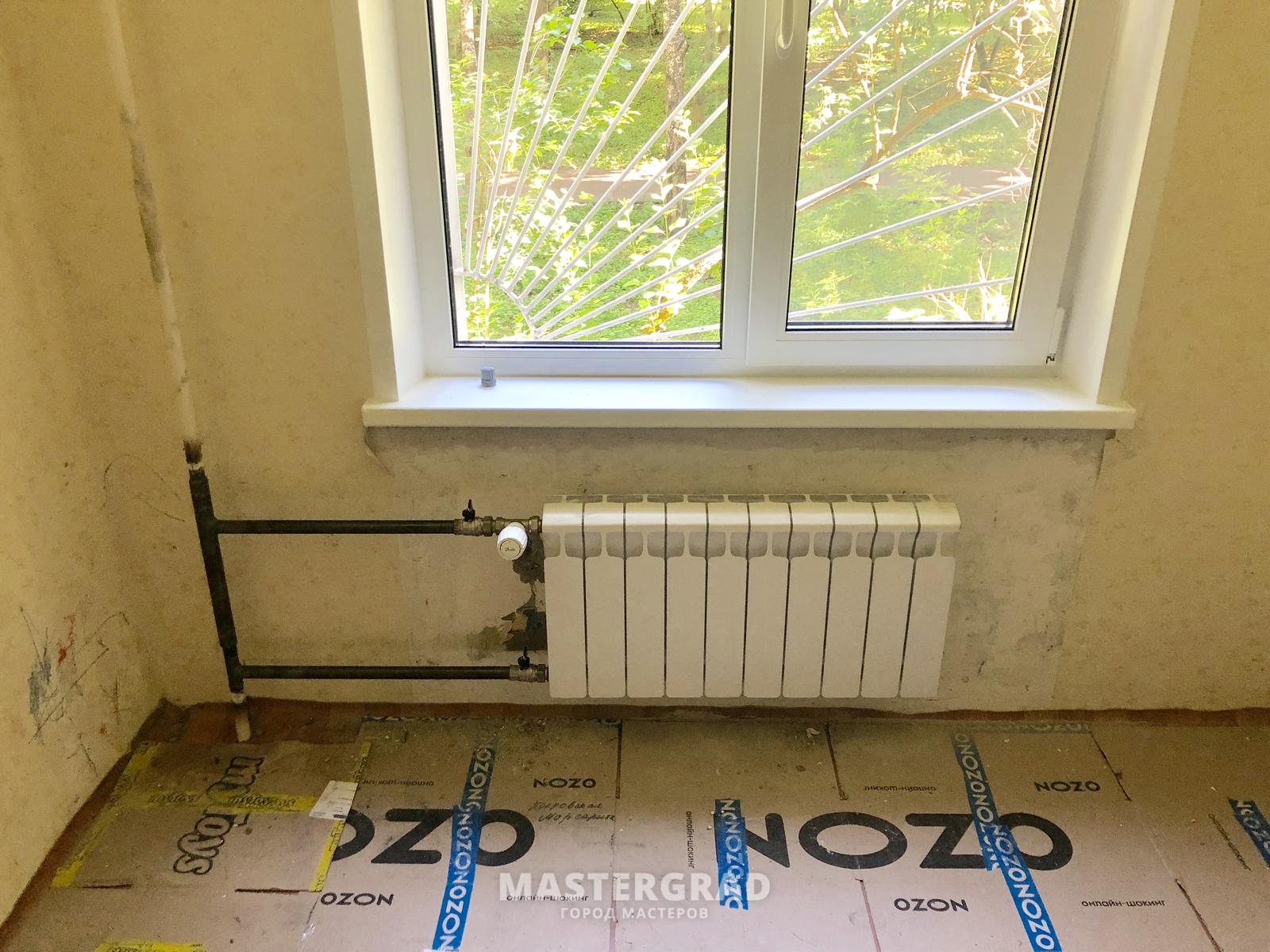

Похоже в очередной раз убедительнейшее доказательство ошибочности и абсурдности схемы Олеговича.
Он тоже применяет схему Инча. Вот фото его работы: (Вроде его, надеюсь не ошибся) 9e030194a993f231dd8139d46eaf39b1

Freeland написал 27.05.2026 в 12:33
Тогда нафига он топит за низ-низ? И по его утверждению все мы умрем от подшламовой сквозной коррозии.

27.05.2026 в 12:56:10
Применял. Перестал делать после нескольких случаев, когда она не работала.

27.05.2026 в 13:08:40
BV написал 27.05.2026 в 13:00
Кто-то услышал звон, но не понял... Олегович написал 24.05.2026 в 17:15 замечено что боковое .....
Ну, а на фото какое подключение? image

27.05.2026 в 13:18:37
MADONNA написал 27.05.2026 в 13:08
По схеме Инча. Правда термоклапаны он поставил кажется не Данфосс с Кв 2,06, а Валтек с КВ 1,38. Вот и получилось остывание больше, чем могло быть.
Ну и соблюдал ли все другие условия типа снятия фасок - неизвестно.
