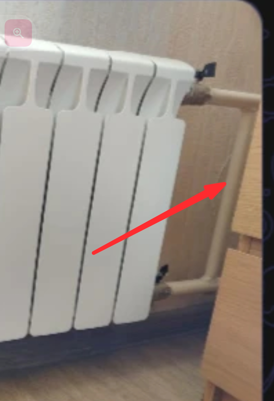

Ну, а на фото какое подключение?
См фото в исходном сообщении
Screenshot_20260527-133323
Но для вас нет разницы)

См фото в исходном сообщении Но для вас нет разницы)
Так и для теплоносителя нет разницы.
Narrenfreiheit
Сообщений: 137772
27.05.2026 в 13:50:06
MADONNA написал 27.05.2026 в 13:46
Налицо полное непонимание)

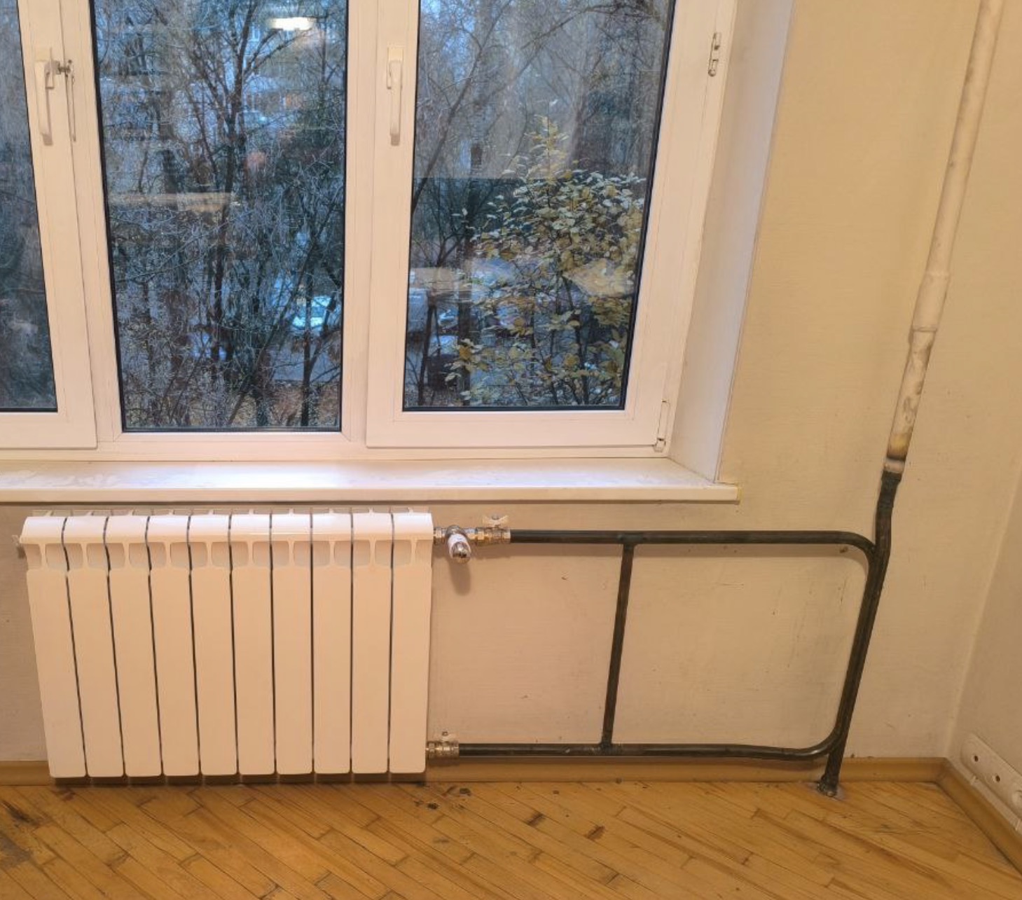

27.05.2026 в 13:53:19
IMG_3521

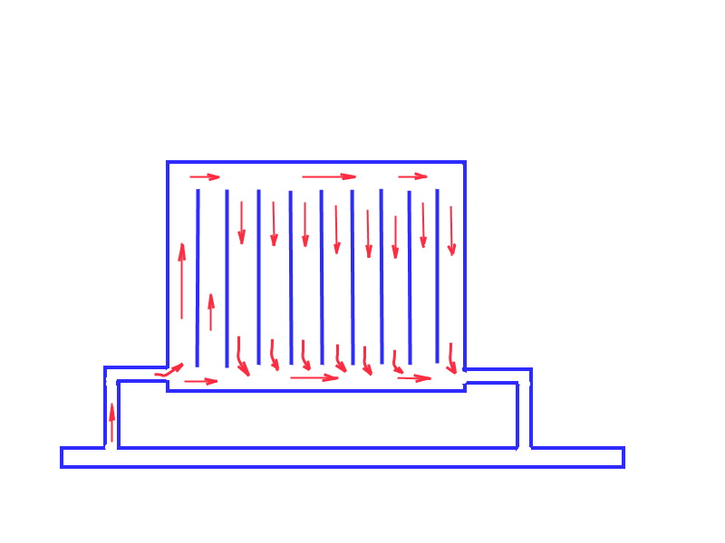

Если не видели термограмму чугуна МС140 на нижней подаче - посмотрите. 1373329-70afd191c28abf4daa1bc95c80f0afc3
BV написал 27.05.2026 в 13:43
При очень больших скоростях...
"Большие" это не величина, а эмоция. Ничего не значит.
И при небольших скоростях порядка менее 0,5 м/с может быть проскок по нижнему коллектору. По узким вертикальным трубочкам бирадиатора теплоноситель не может полноценно двунаправленно двигаться. Поэтому с нижнего коллектор горячая вода не успевает подняться в верхний коллектор. Особенно это проявляется в малосекционных радиатора. Если же радиатор достаточно длинный, то при подключении снизу-вниз с одного конца радиатора вода поднимается, а с друго спускается. Смотрите на картинку ниже. Воде проще пройти мимо по нижнему коллектору радиатора, чем подняться из нижнего коллектора в верхний. Да и путь наверх у воды только через узенькие вертикальные каналы биметалла первых секций. Этого сечения недостаточно для нормального прогрева всех секций (расхода через каждую секцию). Сравните сечение нижнего коллектора и суммарного сечения двух узких трубочек порядка 10 мм диаметром.

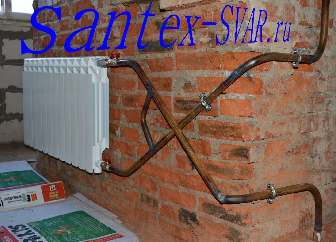

Еще у маньяка-на-трубогибе из Новосиба смотрел змеиные свадьбы. Спору нет, получается верное подключение сверху вниз. Но некрасиво же ужасно! show_pic (1)
Так что каждый может выбирать для себя из двух вариантов. Либо схему Инча, либо маньяка на трубогибе.

Freeland написал 27.05.2026 в 11:44
А как же была решена эта проблема в огромном количестве домов, где радиаторы подключены с осевым байпасом?
Малое количество этажей, достаточно длинные отводы и тяжёлые радиаторы. Но и батареи, левитировавшие над креплениями, тоже не редкость.
