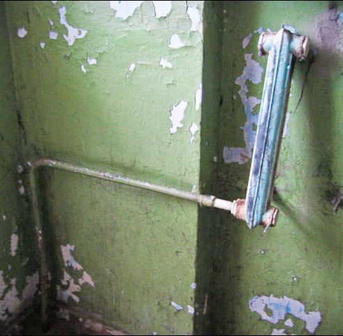

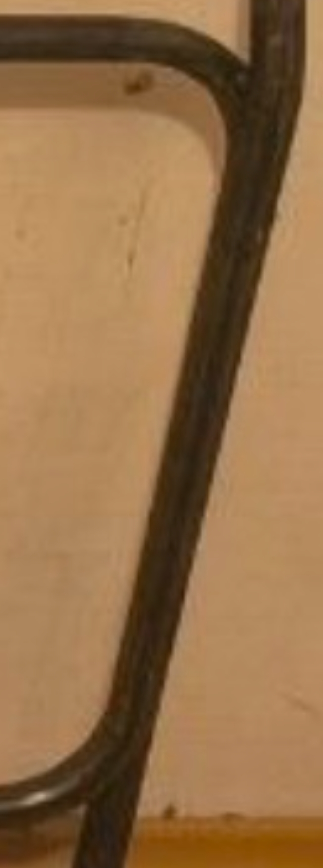

Screenshot_20260527-141739
Плохо видно - трубы по всей высоте сварены?

У рифара трубочки все же потолще остальных...

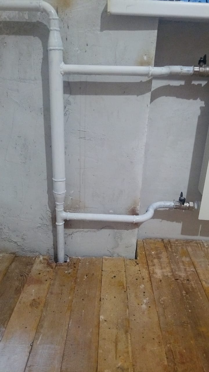

К вопросу об остывании теплоносителя в однотрубной системе.
Всё-же надо смотреть разность температур теплоносителя через температуры стояка ниже и выше отводов. А вовсе не разность температур лицевых поверхностей отопительных приборов с развитым оребрением.
Они различаются по двум очевидным причинам.
Это обычная Змеиная свадьба. Трубочки просто пролегают рядом друг к другу вплотную.

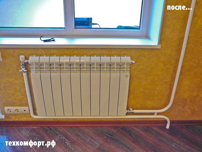

Может быть обратная диагональ и чуть лучше выглядит, чем Змеиная свадьба, но тоже не айс.
Техкомфорт 2-650 А вообще можно и так.
Радиатор на одной трубе

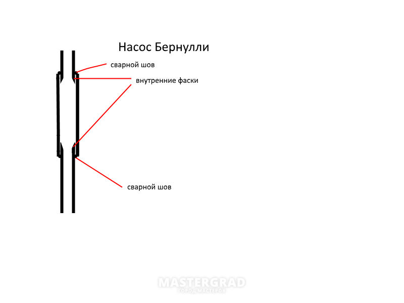

Ну и соблюдал ли все другие условия типа снятия фасок - неизвестно.
Всё-таки для стабильных результатов нужен именно конический переход. Готовые тройники тоже не во вред.

А вам что больше нравится, змеиная свадьба, обратная диагональ или снизу вниз?
Вот совершенно не уверен, что Олегович снимал фаски, как положено по схеме Инча. Скорее всего не снимал.

И перехлёст, и обратная диагональ хороши, слов нет. Но если при обслуживании системы отопления дома практикуется обратная промывка, становится необходимой рутина промывки самих отопительных приборов.
