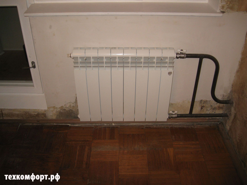

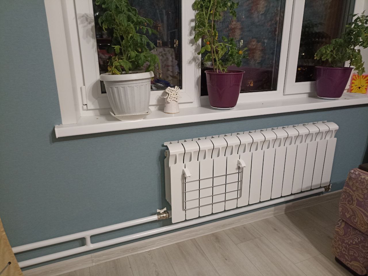

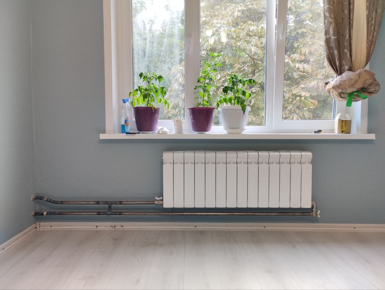

Зачем что-то придумывать? Все давно придумано, скромно отмечу, вашим покорным слугой) в далеком 2011м году photo_2023-11-12_21-22-28 photo_2023-11-12_21-22-46 photo_2022-12-04_22-53-12 Кому кажется что это не эстетично, тому надо к врачу, а кому-то здесь определенно надо к врачу...
Плюс:
  1. термоголовка по оси радиатора (если есть)
  2. нет зависимости от направления подачи, а она бывает меняется или ошибка слесаря УК
  3. радиатор прогревается по всей длине не зависимо от количества секций
  4. нижний коллектор промывается от шлама
А вот стандартная привычная работа с боковым подключений этих характеристик не имеет да и выглядит стремно 6

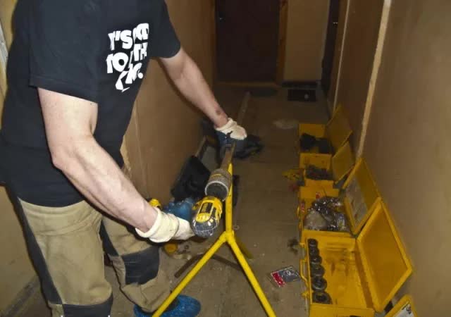

Freeland написал 27.05.2026 в 14:49
Вот совершенно не уверен, что Олегович снимал фаски, как положено по схеме Инча. Скорее всего не снимал.
откуда такая информация? присутствовали на моих монтажах?)) гратоснимателем Rems одетым на шуруповерт.
но в 3х квартирах из 100 это не помогло, поэтому в топку Бернулли, низ-низ форэва C7G5lnT3SuI

Но если при обслуживании системы отопления дома практикуется обратная промывка, становится необходимой рутина промывки самих отопительных приборов.
С клапаном радиатор не промоется, а в двухтрубке и подавно.
Сообщений: 137779
27.05.2026 в 16:17:21
Олегович написал 27.05.2026 в 15:34
В обратной диагонали тоже можно.
И наклоняться не надо. Для некоторых людей важнее эстетики лишнего куска трубы.

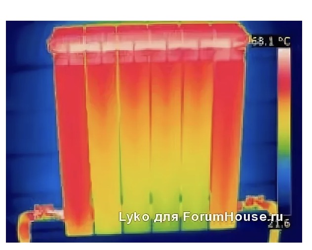

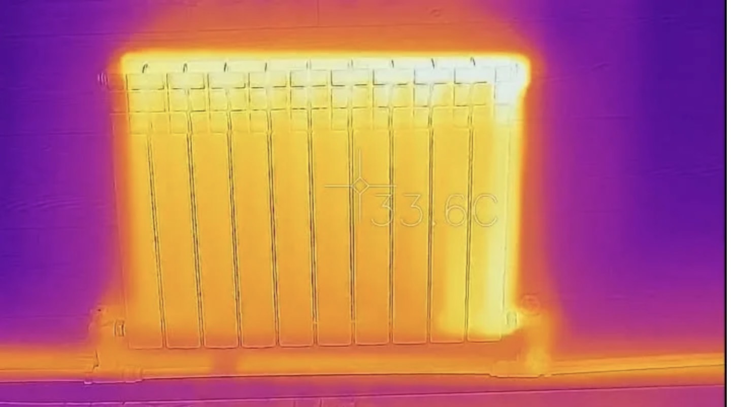

27.05.2026 в 18:00:44

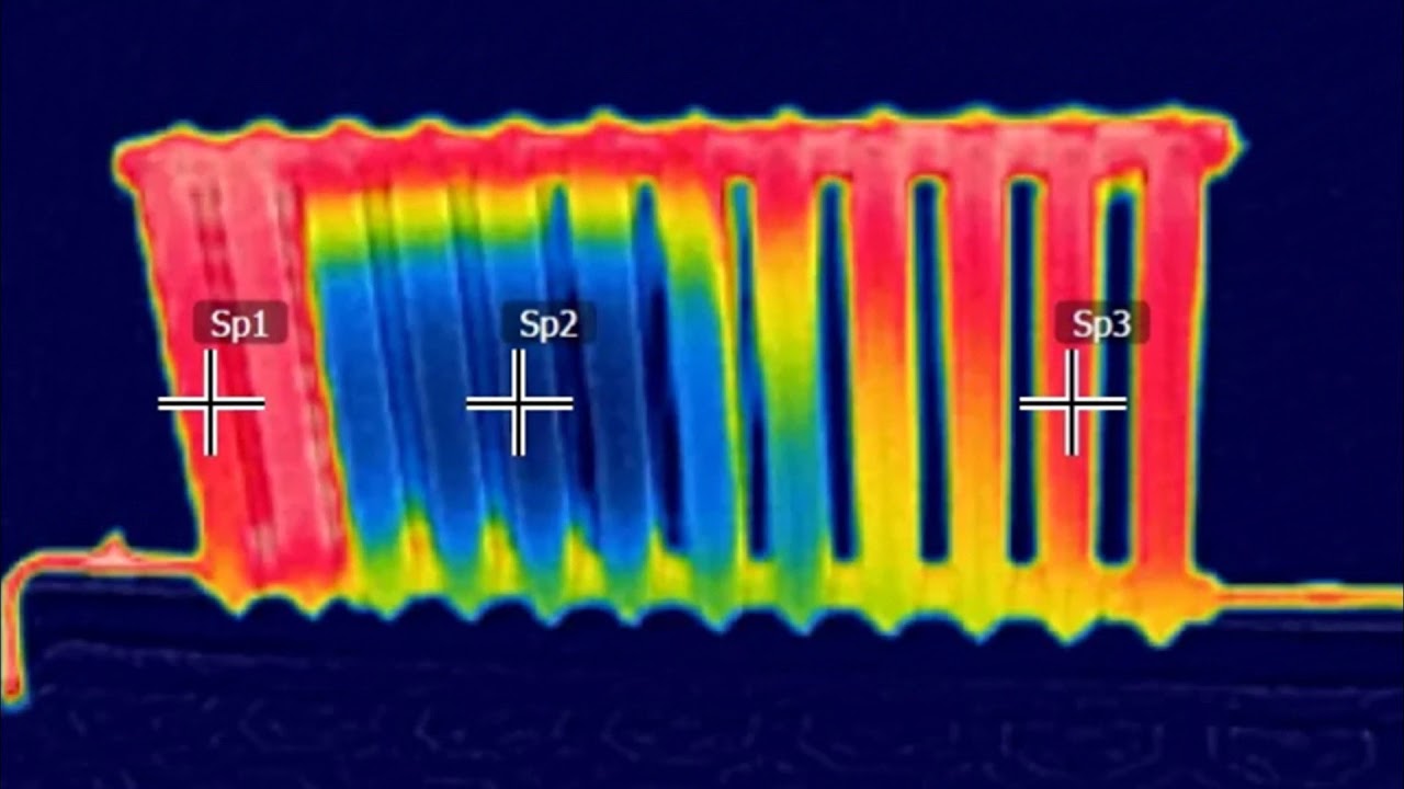

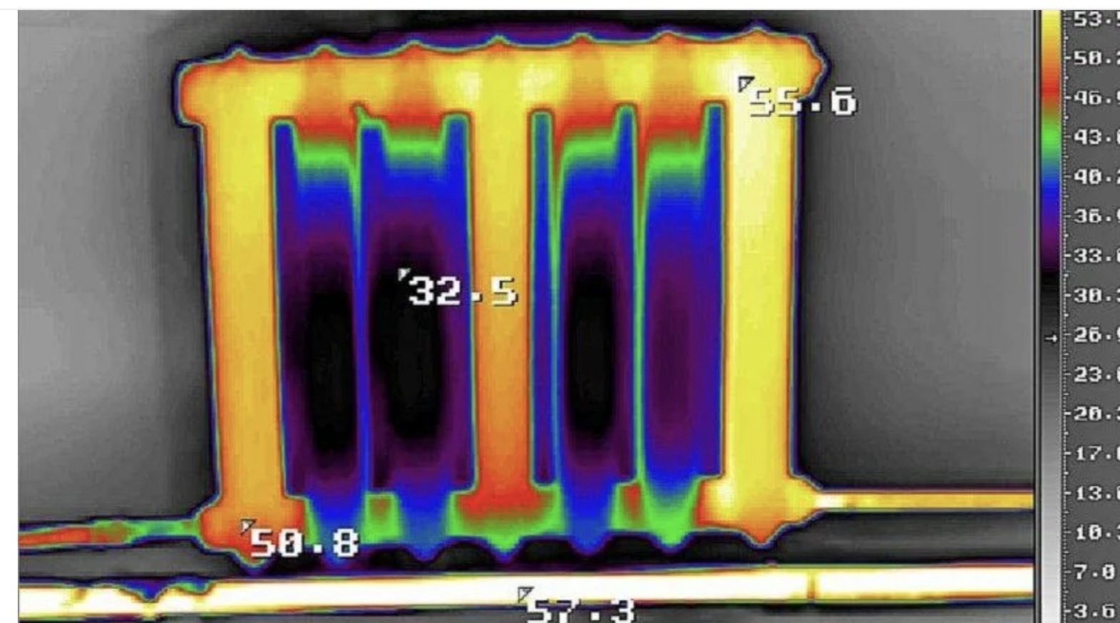

Интересно, отчего такая термограмма? Уж ли не от подключения ли снизу-вниз? edf43c756ea60ec625508343f7a4c489

Freeland написал 27.05.2026 в 18:00
Неуж-то ты думаешь, что Олегович тебе честно все расскажет и термограммы свои выложит?

Сообщений: 137779
27.05.2026 в 18:32:32
Красиво, но видеть бы температуру.
