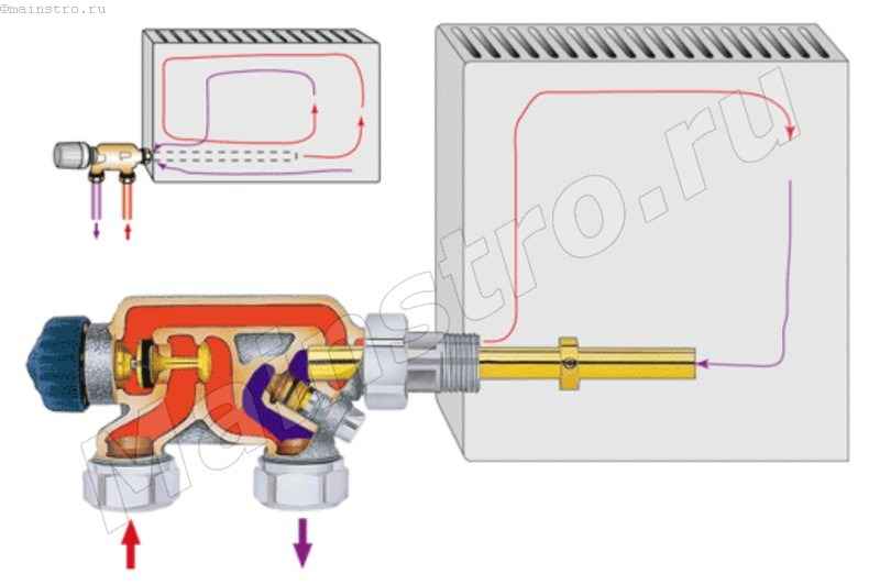

Не понимаю смысла в узле одноточечного подключения.
Одноточечное подключение 02
Чем он лучше обычной двухточечной гарнитуры бокового подключения? Трубка к верхнему коллектору не идет?
IMG_1498_2

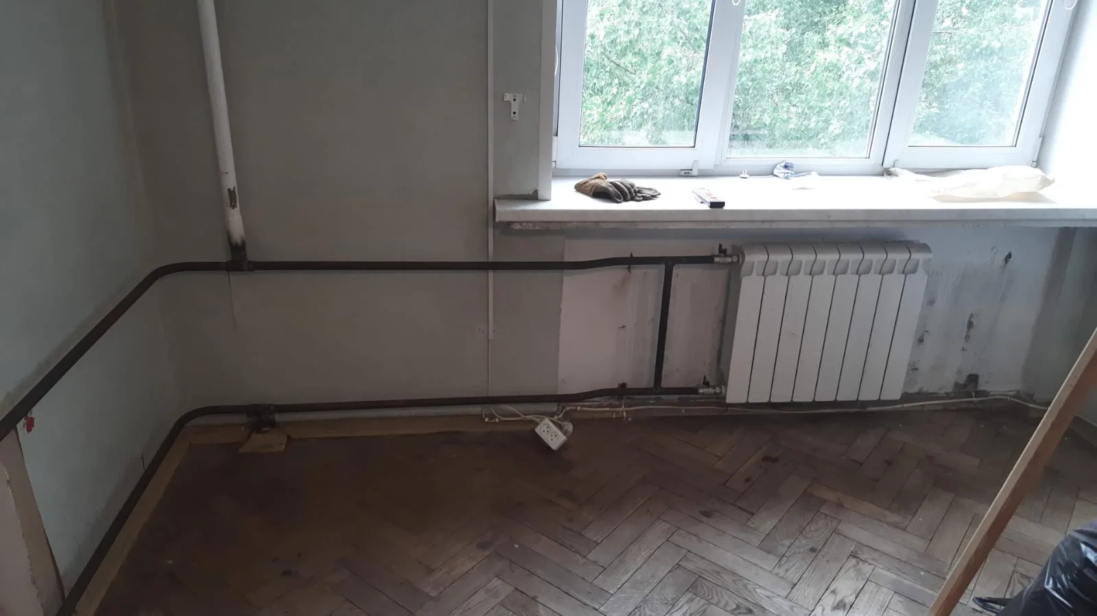

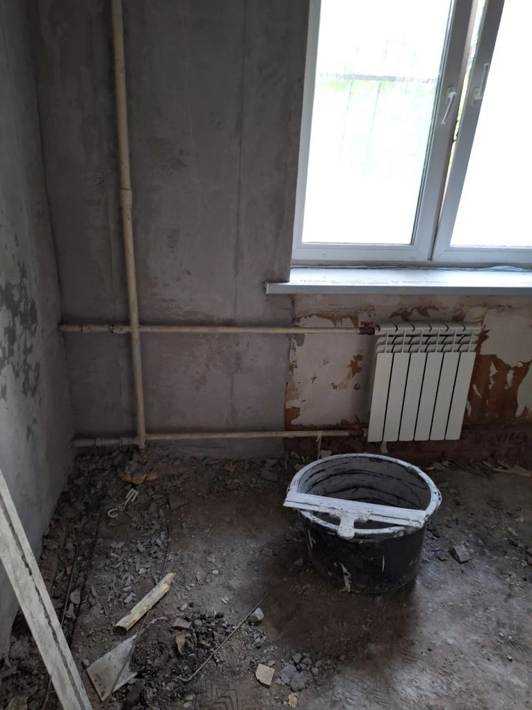

IMG_20260528_180342 IMG_20260528_180327 вопрос к знатокам, конкуренты предлагают разрывать стояк, а я говорю заказчику что подобное решение ухудшит циркуляцию всего стояка и могут пострадать квартиры на других этажах и так делать не правильно, а радиаторы и так будут отлично прогреваться если оставить стояк проектным диаметром, а только переварить горизонтальные отводы. Кто прав?

вопрос к знатокам, конкуренты предлагают разрывать стояк, а я говорю заказчику что подобное решение .....
Конкуренты не с ФорумХаус случайно? :) Там почти все такие.
Им лишь бы стальной шар сломать (изуродовав систему непроектным изменением), но мозги не заставить подумать.
Вполне хорошо будет работать осевой байпас, особенно с верхней подачей (с нижней подачей лучше сделать схему Инча). И при установке термоклапанов они не будут приостанавливать весь стояк.

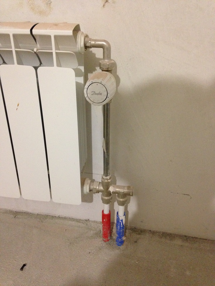

1475920788img_20161007_172718
И на вашем нижнем фото общедомовую систему уже изуродовали.
сантехпомощь, а ФХ пропащее место, как-то зашел туда со своими фотками кому-то что-то посоветовал, так меня полипропиленщики помидорами закидали хотя речь про ЦО, а потом вообще забанили
Freeland написал 28.05.2026 в 18:13
Вполне хорошо будет работать осевой байпас, особенно с верхней подачей. И при установке термоклапанов они не будут приостанавливать весь стояк.
да, подача сверху, и термостаты будут правильные
И то и другое - дорогие и некрасивые загогулины к радиатору. Сейчас врядли кто-то их продает и ставит.
Идеи ВТБ прикрутить это к однотрубной СО в МКД.. ну наверное от скуки)
Сейчас вполне доступны радиаторы с нижним подключением и встроенным клапаном

ваша работа на фото? кинуть ссылку на недорогой трубогиб?) к чему столько швов без какой-либо потребности если можно за 30 секунд согнуть на трубогибе?)

28.05.2026 в 18:22:48
это фотка конкурентов как они предлагают поступить

Олегович написал 28.05.2026 в 18:20
ваша работа на фото? кинуть ссылку на недорогой трубогиб?) к чему столько швов без какой-либо .....
Работа не моя. Понимаю, что у вас с трубогибом получается намного аккуратнее. Но вы ж в Норильск не поехали бы. :) Туда билет от Красноярска более 40 000 рублей был еще в 2012 году.
