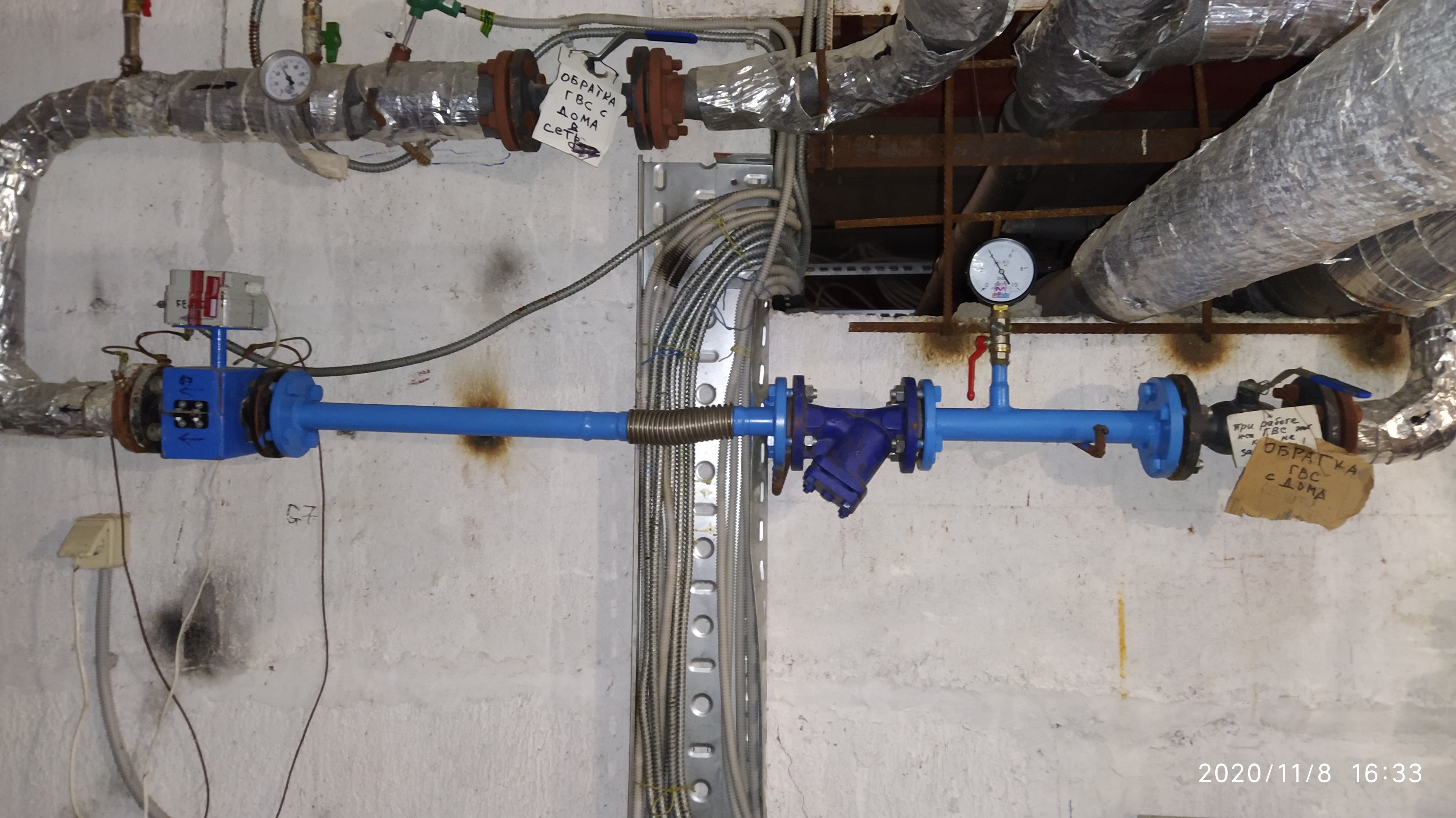

Freeland написал 20.06.2026 в 10:45
Вместо термина перепад давлений, часто используют термин Напор. Напор насоса - разница давлений между его входом и выходом.
Не, я имел в виду то, что там шла речь о скорости и её влиянии на шум. Чтобы не запутаться самому, приведу пример одного из этапов нашей борьбы. У нас, было дело, забился фильтр на обратке ГВС за РД. По некоторым стоякам прекратилась циркуляция. "Спецы" выбросили РД и фильтр и поставили вставку со своим другим чистым фильтром. Варвары. На верхних этажах стали жаловаться на шум. Работники приходили "одобряли" шум и говорили, что поделать ничего нельзя. Когда я увидел в ИТП безобразие, которое на фото ниже, посоветовал в чате дома подсказать работникам, что это из-за высокой скорости... Спецы не поняли. Пришлось объяснять, но не столько по напору или дельта Р, он практически не изменился, просто просело давление как на насосе так и на обратке, а по увеличившемуся расходу на циркуляцию. Расход, который также называют ПОДАЧЕЙ насоса, (а я привык к термину производительность) можно было посмотреть по расходомерам в ИТП, а сечение труб на выходе по стоякам - на чердаке. Какие-то формулы приводил и посоветовал временно прикрыть кран на обратке, для понимания. Они и прикрыли, только не временно, а постоянно. Уменьшили циркуляционный расход с 7 до 3 т/ч. По проекту G4= 1,2т/ч. (Кстати, я уже упоминал что, поначалу не верил в нормальную работоспособность такой системы ГВС, но ув. BV подсказал, что такие системы есть и работают).

КВАНТ. ШК45гр_20201108 Потом этот шк так закис, что новая УК, спустя 4 месяца, еле его открыла полностью.
