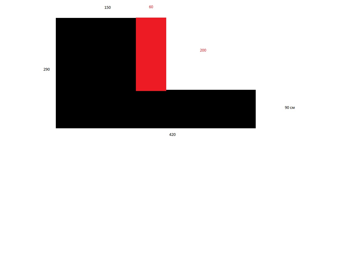

как лучше положить ламинат в прихожей?
длина 129, ширина 19,5 в прихожей коридор 90 см, хотел поперек коридора, но обрезки потом куда? и можно ли так класть, я читал в шахматном порядке надо? розовый это шкаф. не знаю класть внутри шкафа или нет?

и такой же (только 7 мм, а не 8 как в прихожей) в комнате прямоугольной 530 на 285, думаю надо в одном порядке класть. стыковать не буду, порог сделаю

Maikee, правильно, делайте порог. А почему именно в шахматном порядке хотите класть? На ширине 90 от доски 129 останется кусок, с него начните следующий ряд, оставшимся обрезком следующий, и так далее. Шкаф какой? Встроенный купе?

Arkrem написал : А почему именно в шахматном порядке хотите класть?
а можно по другому?

Arkrem написал : На ширине 90 от доски 129 останется кусок, с него начните следующий ряд, оставшимся обрезком следующий, и так далее
1=90 2 =39 (129-90) +51 3 = 78 +12
и у меня получаются огрызки менее 40 см, что недопустимо

Maikee написал : и у меня получаются огрызки менее 40 см, что недопустимо
Подрезка к стене может быть небольшого размера. Это совершенно нестрашно. Главное, чтобы шаг разбежки торцевых стыков соседних рядов ламината не был меньше 30 см.

а все полоски 90 см нельзя нарезать?
