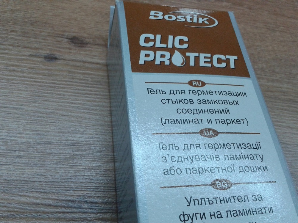

13.05.2014 в 15:31:12
Месяца три назад вот таким стыки (перед укладкой) проходил.
После засыхания получился как герметики упругий не впитывающий влагу.
