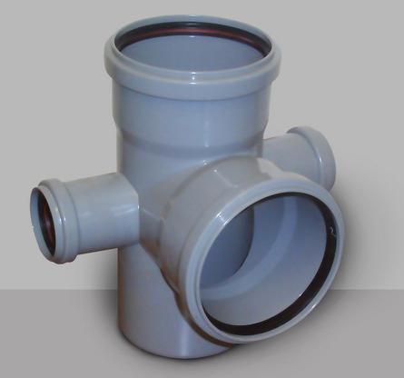

Maikee написал : Makarone, м.б. фото или описание какое, я не понимаю "трап",, "трех плоскостную крестовину" что это мне даст?
крестовина даст дополнительный отвод. например:

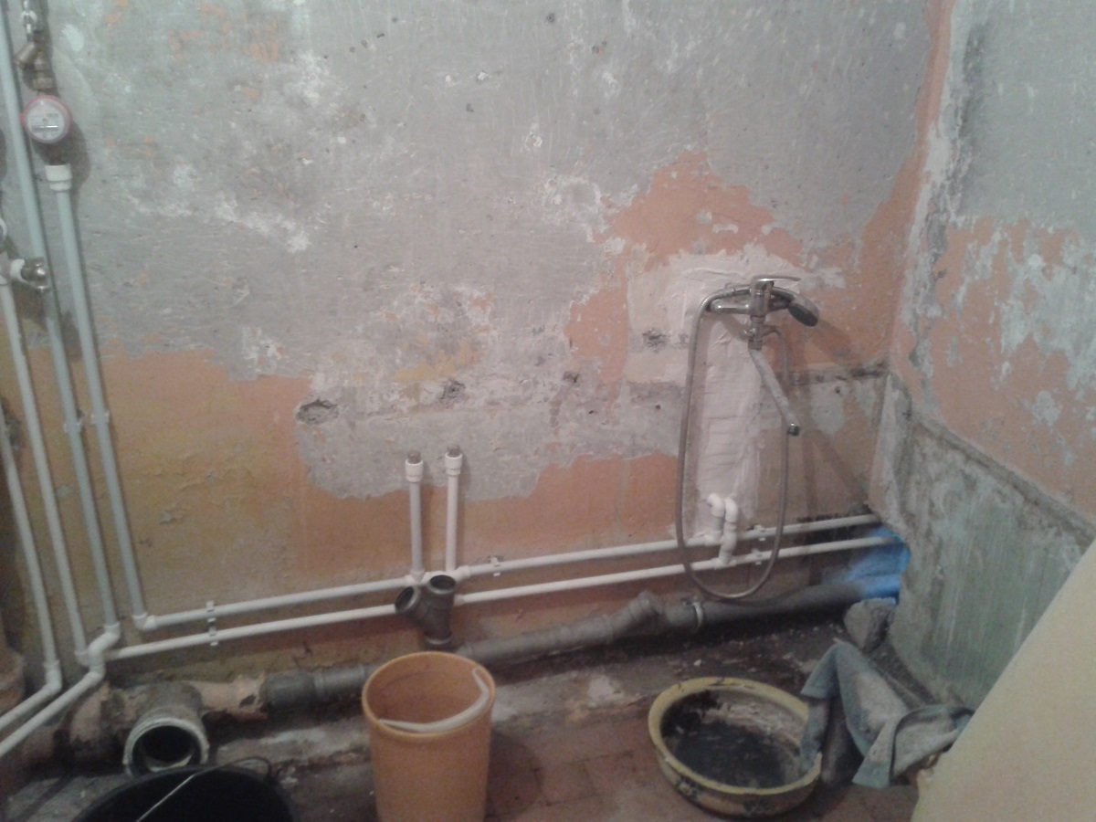

Stc написал : Если уровень сливных отверстий установленного оборудования (любых и любого) будет расположен ВЫШЕ уровня тройника канализации, можете делать ВСЁ, что пожелаете.
Правильно ли я понимаю, что если уровень сливного отверстия для ванны расположен выше уровня тройника на расстоянии 18 см. от пола, расстояние от ванны до пола 12 см., то это нормально?

20.10.2013 в 16:38:15
Maikee ось приемного патрубка должна быть на высоте 6 см от уровня чистого пола.. выше - колхоз.

Makarone, меня интересует 1 последствия 2 как исправить

20.10.2013 в 17:03:17
Maikee 1 если осевая выше, то сифон ванны не будет корректно работать. придется ванну поднимать, а это не очень хорошо. 2 исправить - вложите фото, посмотрим.

Makarone написал : 1 если осевая выше, то сифон ванны не будет корректно работать. придется ванну поднимать, а это не очень хорошо. 2 исправить - вложите фото, посмотрим.
фото чего - стояка? канализационную трубу я уже вложил
Makarone написал : если осевая выше, то сифон ванны не будет корректно работать
конечно выше я уже писал 9+5/2=11,5 вместо 6

Maikee написал : канализация
если нет возможности и желания перебирать стояк, то от первого раструба(тройник на стояке) установить косой тройник с отводом 45 градусов на унитаз, в прямой отвод установить редукционный переход на 50, раструб Ф 50 поверните в нижнее положение. 50-я труба должна подниматься на 2см каждый метр своей длины.
