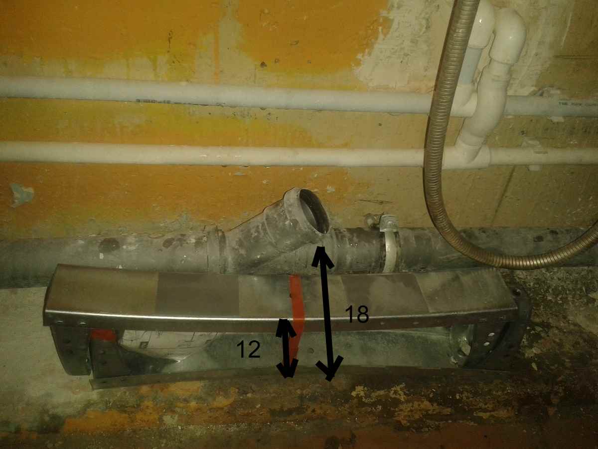

Makarone написал : перебирать стояк
поменять его на пластик?
Makarone написал : от первого раструба(тройник на стояке) установить косой тройник с отводом 45 градусов на унитаз
поменять тройник на пластик?
20.10.2013 в 18:28:18
Maikee написал : Правильно ли я понимаю, что если уровень сливного отверстия для ванны расположен выше уровня тройника на расстоянии 18 см. от пола, расстояние от ванны до пола 12 см., то это нормально?
Да, это абсолютно нормально. Более того, с запасом.
Maikee написал : поменять его на пластик?
У Вас по зданию должна быть проектная документация. Уточните в обслуживающей компании, что Вам делать. В любом случае, замену канализационных стояков с чугуна на пластик КРАЙНЕ НЕ РЕКОМЕНДУЮ без соблюдения норм по шумоизоляции. Вы вообще не имеете права это делать самостоятельно, к слову...

20.10.2013 в 18:45:09
Stc написал : абсолютно нормально. Более того, с запасом.
Нихрена не нормально.

20.10.2013 в 18:46:47
Stc написал : Да, это абсолютно нормально. Более того, с запасом.
я не понимаю как вода с расстояния 10-12 см поднимется до 18?

20.10.2013 в 18:54:19
Maikee, Только поднять ванну.И подводку к ней придется выше.

20.10.2013 в 20:14:36
Maikee написал : поменять тройник на пластик?
да, первый тройник от стояка замените.

20.10.2013 в 20:19:03
Makarone написал : да, первый тройник от стояка замените.
да не проблема, но
Maikee написал : я тут же пошел к сантехнику другому (уже в ЖЭУ). он говорит, замена тройника ничего не даст т.к. такая высота зависит от стояка, в котором предусмотрен высокий выход
или можно заменой тройника снизить уровень ВЫСОТЫ канализационной трубы, и уменьшить РАССТОЯНИЯ ОТ СТЕНЫ.

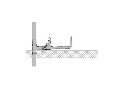

20.10.2013 в 20:22:29
Maikee у вас тот тройник, который мы хотим заменить, своим раструбом касается пола? какое расстояние между нижним краем раструба и полом? мы хотим получить что-то вроде этого:
а у вас сейчас:
понимаете? да, с помощью редукцоинного переходника 110*50 можно смещать ось 50 трубы вверз или вниз относительно оси 110 раструба. а поскольку переход выполнен с эксцентриситетом, то так же возможно смещение к стене.
