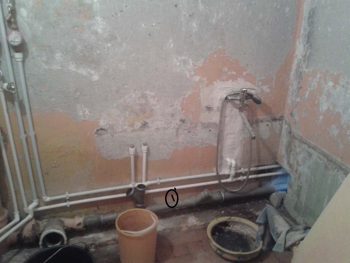

поднимем тумбу на 95 см от пола. ser000, там еще я писал об одной проблеме, от стены труба 11-12 см. а до нижнего ящика тумбы 8. по сути нужно уничтожить весь нижний ящик. самое главное перед походом в магазин я советовался со слесарем, и он сказал, что покупка тумбы никаких особенностей не имеет, любую можно установить...

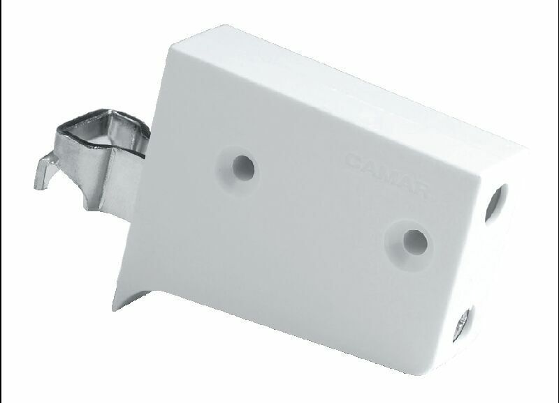

Так и есть. Если допустимо мойку повыше, тогда ищите и покупайте ножки по выше или делайте вашу тумбу подвесной, например, с помощью такого регулируемого крепежа:
и к стене такую штуку:
Если по дешевле и попроще, то можно взять, что-то такое для скрытого монтажа (крутиться на торец двумя саморезами со стороны стены вертикальной доски и вычищается место в доске под винт вкрученный в стену):
Или вот такое посложнее, но не скрытое и более простое для повешения:
Ну а если желания поднимать раковину нет, а гарнитур хочется, то пиление/сверление по месту, по другому ни как... Хотя можно не придвигать шкафчик к стене!

ser000, еще раз повторю
Maikee написал : там еще я писал об одной проблеме, от стены труба 11-12 см. а до нижнего ящика тумбы 8. по сути нужно уничтожить весь нижний ящик
это уже не по высоте, а по глубине, с этим вот что делать

Maikee написал : это уже не по высоте, а по глубине, с этим вот что делать
Подобрать другую тумбу.

я вообще думаю, не опасно ли старый стояк закрывать коробом. канализация текла, ее срезали. а тройник может трещину дать или стояк?

и еще вопрос по унитазу. что учесть при покупке унитаза, чтобы его тоже подрезать не пришлось?
касимов
касимов
Регистрация: 03.08.2012
Касимов
Сообщений: 11922
22.10.2013 в 18:01:58
Maikee, Выпуски из затину бывают разные. Прямые,косые,вертикальные.Косые с разными углами наклона.Нужно определится по отводу от стояка.Глаз должон глядеть с правильной стороны бинокля.
