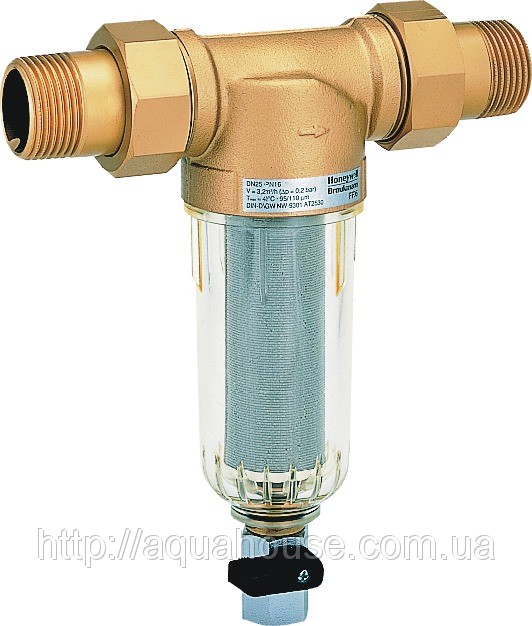

  1. Фильтр-сетку поставьте чтобы шлам не трубы засорял, а накапливался в сетке. Как сейчас на рисунке - его нельзя ставить.
  2. Автовоздухоотводчик не там где нужно стоит.
  3. Диаметры нужно рассчитать трубопроводов.

Извиняюсь-может я не правильно понял просто Ваши предложения, по причине что отоплением занялся совсем недавно и какие шаровые краны а какие клапаны сразу не допонимаю.
  1. Вот сейчас же клапаны стоят на выходе обратки из батарей отопления -это правильно?
  2. Фильтр сетка--какой нужен ? глянул в инете там их куча-такой как на фото----прицепил
  3. Автовоздуховодчик ---не там стоит--не ткнете пальцем куда его ?
  4. по диаметрам --стояки вертикальные планирую Ппропилен 32 К батареям 25 по всему дому благодарю за помощь!:clapping касимов-спасибо ну мне конечно удобнее на котле поставить температуру а не крутить эти термоголовки и жарить котлом на всю мощь. Еще и экономия-термоголовки стоят тоже $$ а насчет переноса крана чтоб менее греть 2-й этаж может там не шаровый надо а другой с плавной регулировкой?
  5. Есть шаровые краны, а есть многооборотные запорно-балансировочные клапаны. Вот Вам нужны последние.
  6. Сварной ПП40мм
  7. На спуске магистрали обратки со второго этажа. Вместо уголка - ставьте тройник. Магистраль обратки пойдет вниз, а отводчик вверх.

Ну и это тоже конечно- ведь на форумах вполне возможно разработать схему для отопления Извиняюсь про фильтр---вот такой мне нужен вместо косого фильтра перед насосом?

Igor2772 написал : Ну и это тоже конечно- ведь на форумах вполне возможно разработать схему для отопления Извиняюсь про фильтр---вот такой мне нужен вместо косого фильтра перед насосом?
Да,для этого и форум!Спроектировать систему можно,а где гарантия что она правильно спроектирована?!Если бывший мебельщик ниразу недержав паяльник и вообще трубы видел издалека начинает заниматся проектированием без опыта хотя-бы в завалявшейся фирме.......Короче не беспокойтесь Ваша система(то что на схеме) имеет право на жизнь:)а фильтр лучше тот что и был.
касимов
касимов
Регистрация: 03.08.2012
Касимов
Сообщений: 11922
21.11.2013 в 14:20:49
iv.iv написал : фильтр лучше тот что и был.
Без сомнения! Для нормальной рыбы нужен подсачник,а не сачок из марли. Дынь,автомат спускник в первую батарею на втором этаже.Или я паровоз
