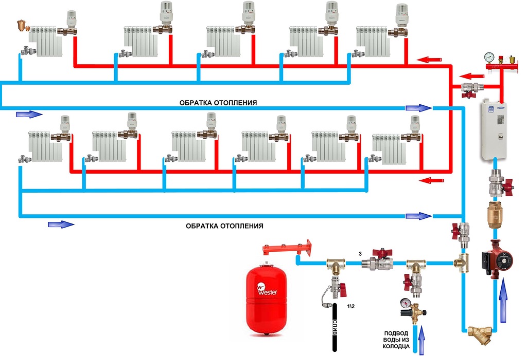

Inch1964 написал : Скорее всего, это и есть термоклапаны ручной регулировки.
А Вам в конечном итоге что нужно? Желаемая температура в котле, или желаемая температура в комнатах?

Это вроде как кран с ручной регулировкой-не термоклапан.
Ну конечно мне нужно температура в комнатах приоритет. А котел по температуре тут уже буду по опыту ранних дней температуру задавать в начале. потом планирую датчик температуры воздуха в комнате присобачить к котлу- дабы не крутить его все время

Igor2772 написал : Это вроде как кран с ручной регулировкой-не термоклапан.
Так могут выглядеть и шаровые краны и термоклапаны (старое название термовентили) ручной регулировки. Вы что же не знаете что покупали? Зайдите на сайт изготовителя и хотя бы узнайте что это.
Да и не меняет ничего термоклапан это или шаровый кран. Объяснил же, что если "сэкономить" 1 тыр на том, на чем экономить нельзя, и не ставить перепускной, то и эти краны ВООБЩЕ не ставьте. :)
Да,на фото ручной.....Термоголовки существенно экономят(тоесть выставили на котле постоянную температуру,а термоголовками покомнатно.....,радиаторы всеравно лучше с запасом расчитывать-тем более если планируете полипропилен расчитывайте на нагрев котла 65-70 градусов.Перепускной клапан ненужен если на одном радиаторе поставите обычный(ручной)вентиль.

Igor2772 написал : Ну конечно мне нужно температура в комнатах приоритет.
Тогда нужны именно термоэлементы на термоклапанах. Ничем другим ВЫ не добъетесь покомнатного раздельного регулирования температуры. Вы же не собираетесь ставить трехходовые смесители с сервоприводами на каждый отдельно взятый радиатор? ;)

Inch1964 написал : Логика доказывает необходимость перепускного клапана, исходя из того, что приличные производители котлов, ВСЕГДА устанавливают внутрь своих котлов байпасы с перепускными клапанами.
Утверждать, что перепускные клапаны, не нужны - тем самым утверждать, что производители котлов сплошь идиоты.
Но если считаете себя умнее - не ставьте. ;)

Inch1964 написал : Тогда нужны именно термоэлементы на термоклапанах. Ничем другим ВЫ не добъетесь покомнатного раздельного регулирования температуры. Вы же не собираетесь ставить трехходовые смесители с сервоприводами на каждый отдельно взятый радиатор? ;)
Inch1964--Не на сервоприводы у меня нет $$$--итак выкраиваю. Ну мне интересно конечно как лучше -------- если надо термоголовки для полного комфорта и правильности-поставлю их если нужен будет перепускной поставлю и его Так куда его ставить-извиняюсь - этот перепускной клапан? и какой он вообще-в инете их куча.

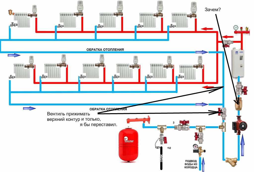

Igor2772 написал : Так куда его ставить-извиняюсь - этот перепускной клапан? и какой он вообще-в инете их куча.
В вашей схеме на конец магистрали подачи второго этажа. Между магистралями подачи и обратки. Вход клапана к подаче, выход к обратке.
Клапан обычный перепускной пружинный, с регулировкой "до себя", без трубочки к датчику давления. Любой на ДУ15-20. Овентроп, УВСЛ, Герц, Ватт. Стоимость около 1 тыра.
Когда у заказчика нет денег на термоэлементы (термоголовки), всегда ставлю ему термоклапаны ручной регулировки с возможностью самостоятельной и легкой установки термоэлементов. Но на один термоэлемент на кухне все же уговариваю. Потом в течение года, обычно заказчики уже сами ставят термоэлементы на остальные термоклапаны, оценив работу термоэлемента на кухне. Термоэлементы обычно окупаются быстро, не считая комфорта.
В Вашей же случае, дорогущего электричества в качестве топлива, термоэлементы окупят себя еще быстрее. Ибо зачем Вам теплую прихожую отапливать до 22 градусов? Там достаточно и 16. Помещения, в которых мало находитесь, тоже можно отапливать только до 16-18 градусов. Вот и реальная экономия оплаты за электричество.
Уехали ВЫ на несколько дней - поверните шкалу термоэлемента на обогрев до плюс 5 градусов - еще экономия.
Если уж хотите регулировать по СМС команде с мобильного, можно и термоэлементы поставить с сервоприводами, управляемыми по СМС с телефона. Но такое решение, уже действительно очень дорого. Хотя с учетом отопления электричеством, может быть и окупиться.
