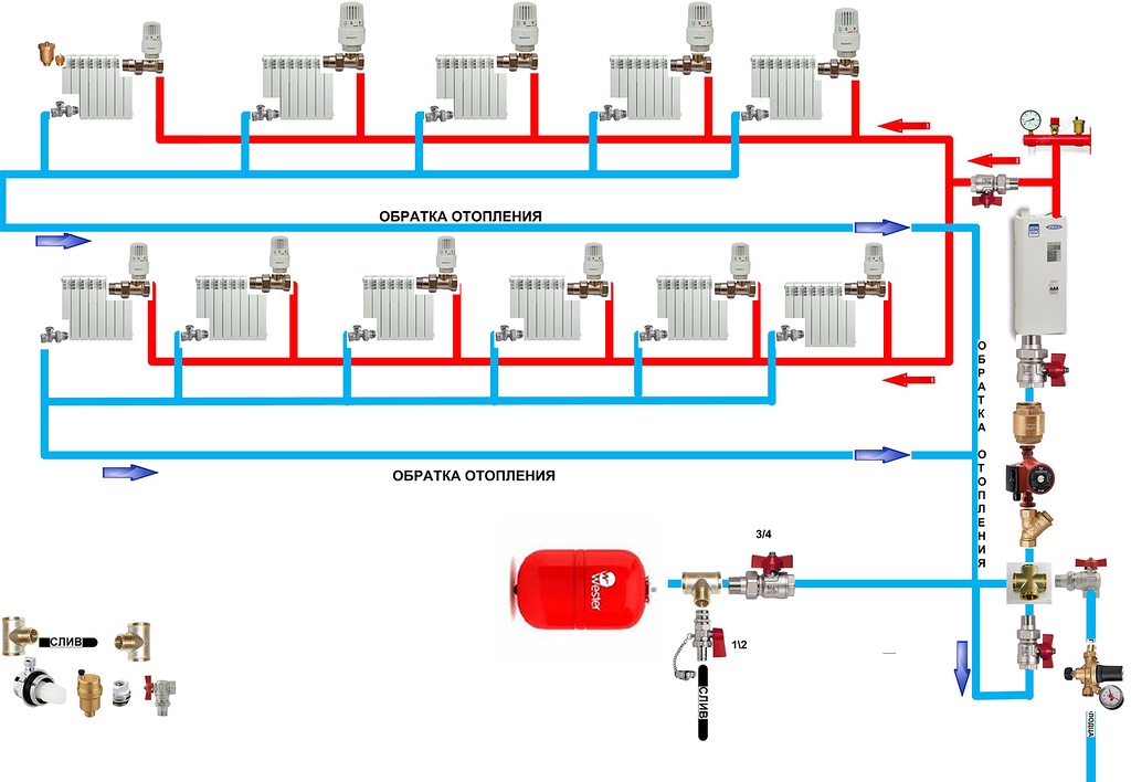

Спасибо друзья. только вот мне вчера написали-вот так дословно-вкратце что Рбак на обратке это правильнее. Вы тоже так считаете?
**Есть ли принципиально разница где стоит этот расширительный красненький бак (по схеме внизу или вверху с группой безопасности) ?**
""""Есть. Бак, помимо компенсации температурных расширений, будучи установлен вблизи обратки насоса, компенсирует и разрЕжение, создаваемое на всАсе насоса. Которое (разрежение) может повлечь "проблемы с воздухом" в системе. ..При установке РБ на подаче насоса, разрежение на его всАсе - максимальное. И если общее избыточное (накачанное) давление в системе недостаточно, тогда и начинаются ..проблемы с воздухом.""" потом дали ссылочку на почитать ---- http://www.forumhouse.ru/threads/226874/

Igor2772 написал : только вот мне вчера написали-вот так дословно-вкратце что Рбак на обратке это правильнее. Вы тоже так считаете?
ИМХО всеравно где!

Во-первых строках своего письма имею сообщить вам следущее : Если уж вы ставите кран перед РБ, то извольте развернуть его американкой в сторону бака. В американку вкрутите тройник, в средний выход на 1\2" вкрутите кран на слив. В данном случае можно вообще не заморачиваться с петлей, просто заузить диаметры труб последовательно. Про обвязку насоса вам уже сказали. Воздушник на группе в таком положении работать не будет. ГБ всеже лучше поставить в котельной, ибо воздушник в ней самое слабое звено. Как правило они чаще всего выходят из строя и начинают травить. Перед воздушником тоже кран.

Жилин Благодарю! Ну теперь то уже правильно-нет замечаний братцы! По поводу вот только системы подпитки-действительно ли так она мне нужна-на рисунке нижний правый угол.

Igor2772 написал : По поводу вот только системы подпитки-действительно ли так она мне нужна-на рисунке нижний правый угол.
Вы в свое авто вместо тосола тоже подливаете водички из-под крана кажые пару дней? :) Что потом бывает с движком и радиатором системы охлаждения в таком случае - не видели, не знаете? ;)
Igor2772, и кто Вам на форумхаусе внушил идею отказаться от балансировочных в пользу шаровых? :) Шаровыми балансировать систему, это как жрать серпом и молотом. :)
На сколько я помню у вас радиаторы алюминиевые....-значит и автовоздушник и автоподпитка нужны!

Косой фильр перед насосом в таком положении не есть хорошо. Кран между котлом и насосом американкой в ОК Да и вообще зачем там кран с американкой? РБ перед установкой тщательно протянуть, но не переусердствуйте.
Автоподпитка? Коварная штучка. Допустим хозяина нет дома, где-то образовалась течь, через автоподпитку зальет весь дом. )))

Жилин написал : Автоподпитка? Коварная штучка. Допустим хозяина нет дома, где образовалась течь, через автоподпитку зальет весь дом. )))
Не надо допускать протечки!:)А автоподпитка с автовоздушником в системе с именно алюминиевыми радиаторами ИМХО- необходимость!

У нас был случай лет 8 назад. Монтажник забыл запрессовать один стык. Опрессовали, все нормально. Через год в начале отопительного сезона потекло в стяжке. Подвал хорошо подмочило на автоподпитке за неделю пока никого не было в доме ))

Автоподпитка - это только для тех монтажников, которые так и не научились паковать резьбовые стыки. И это не смешно, а грустно.
Не худая система отопления не требует подпитки годами.
