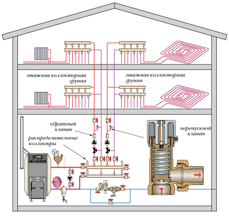

Вот начал рисовать схему ТТ+ ЭЛ. КОТЕЛ ПОКА вот что получилось. На данный момент вопрос по диаметрам уточняю По поводу верхней трубы (ранее на фото видел у некоторых эту трубу от расш. бака над окнами 2-го этажа идет-так совсем не хочется-возможно ли ее пустить (утеплить) по чердаку? Краны-запорные клапаны на радиаторы пока под вопросом и будут после уточнения по диаметрам

Igor2772 написал : Вот начал рисовать схему ТТ+ ЭЛ. КОТЕЛ ПОКА вот что получилось.
Берите готовую просчитанную схему и делайте.
Я бы из меди сделал. Дешевле обойдется, чем из стальной ВГП.
Описание этой системе в теме - http://master-otoplenie.ru/otoplenie/energo-nezavisimost-otopleniya/18-ekonomnaya-komfortnaya-i-bezopasnaya-energonezavisimaya-sistema-otopleniya-dlya-tverdotoplivnyh-kotlov.html

Igor2772, а у Вас на схеме куча ошибок. Самая главная, что стояки (циркуляционные кольца) у Вас все сильно разбалансированы, и чем дальше от котла, тем хуже будут греть, или вероятнее всего вообще не будут греть.
Не случайно в моей схеме стояки расположены по принципу петли Тихельмана.
И насос неверно установлен. Надо вот так его ставить.
Группа безопасности не нужна. Вместо нее должен быть открытый расширителльнрый бак наверху.
Отсутствуют байпасы. Короче нет ничего правильного, извините. Нет смысла цепляться за мертворожденную схему.

Inch1964-Приветствую а ПО Вашей схеме подскажите--на 2-м этаже у Вас горизонтальная труба идет сверху радиаторов-как я понимаю она идет с наклоном и нижняя труба под радиаторами на 1-м этаже к котлу тоже? а вот сама труба как получаются идет под подоконником? А то ранее видел фото форумчан труба аж над окном сверху висит-на мой взгляд кошмарный вид По Вашей схеме эту трубу можно вести по чердаку и отводами вниз подключить радиаторы на 2-м этаже и далее по схеме?
