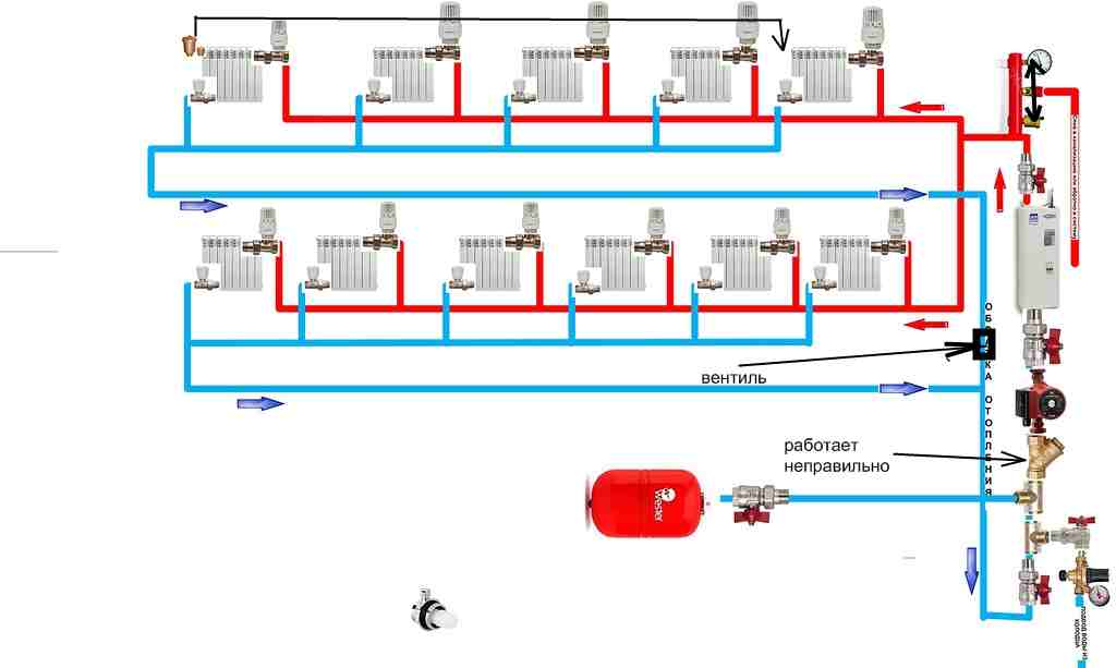

Парни вот что получилось у меня на схеме. Как считаете нужно еще поправить что-то? Краны внизу радиаторов на обратку может на что-то лучше сменить или так норм. Может не видно вверху справа красная линия написано : слив в канализацию или обратно в систему Внизу слева синяя линия : ввод воды для поддержания количества воды и давления

Igor2772 написал : Как считаете нужно еще поправить что-то?
Сразу после насоса нужен ОК,тоесть кран- грязевик- насос- ОК- кран.

Igor2772 написал : слив в канализацию или обратно в систему
Только в канализацию.Но такого не надо допускать.
Простейшую систему водоочистки (ХВО) внедрите сразу вводной с колодца.
Схему Вы выбрали достаточно разумную (подача первой на ближайший радиатор, обратка первой с последнего радиатора), нивелирует вероятные проблемы с разводкой.
Насчет котла не уверен, но вот что гнить и зарастать он обязан от водопроводной воды — это факт... Так что, ХВО в первую очередь предусмотрите. Схему, предложенную мной, можете проигнорировать, и включить ХВО перед насосом (так, чтобы фильтровал и обратку), но в этом довольно мало смысла, на самом деле.

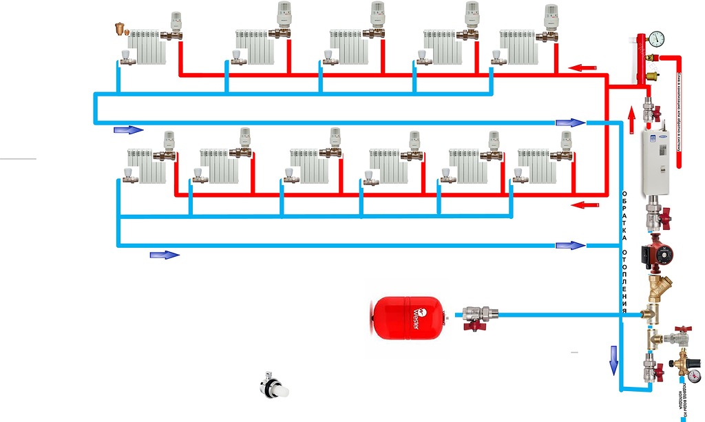

Спасибо друзья за подсказки Доработал еще схемку с поправками
Ввиду того что группа безопасности должна быть сразу после котла тоже поправил. Добавил отсечные краны. И переставил кран вверху котла для перекрытия системы а не котла-ошибся-тут- Подсказали на форуме-благодарю Внизу справа автоматический подпитывающий кран-поддерживающий давление в системе по совету iv.iv
Еще вопросик -правильный ли выбор трубы для моего проекта отопления и подводки к радиаторам --ПОЛИПРОПИЛЕН 25мм (Ранее хотел стояки из 32 ППР делать но вроде как и смысла нет-стояк всего 3-и метра) Вроде как 20мм совсем маловат диаметр если им делать
и подскажите плиз как извиняюсь за вопрос мне узнать что систему я заполнил? -я как дилетант вообще не могу понять. Как понять что хватит? Когда потечет со спускника на 2-м этаже с радиатора? И узнать на сколько заполнился расширит. бак? Т.е как закачать воду и сколько-когда хватит

Igor2772 написал : узнать что систему я заполнил? -я как дилетант вообще не могу понять. Как понять что хватит? Когда потечет со спускника на 2-м этаже с радиатора? И узнать на сколько заполнился расширит. бак? Т.е как закачать воду и сколько-когда хватит
Для этого есть манометр,а рекомендованное давление в системе пишется в инструкции котла.Обычно в системе 1.5,а в расширительном баке1,3......

25.10.2013 в 21:43:38
Igor2772, У мне схема не умещается. Вентиль я рисовал на обратке 2го этажа.чтобы прижимать его,весь этаж прижимать..Там будет горячее. Пузыри воздуха будут собираться в первой батарее 2го.Там автомат нужен.По остальным/эх, уж/.ставь маевского. Манометр твой друг,верь ему.только воздух с батарей убирать не забывай.
