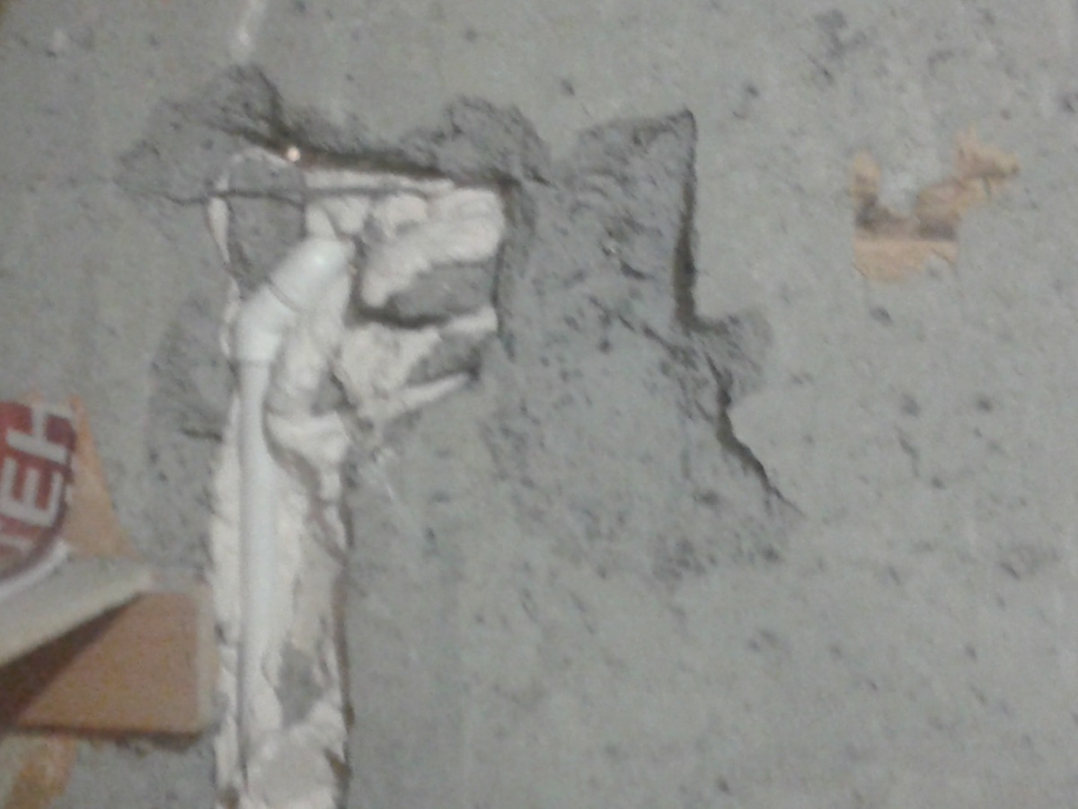

Maikee
Maikee
Регистрация: 04.10.2013
Сообщений: 4052
02.11.2013 в 13:09:02
Mazayac написал : Только НЕ сразу перфоратором - скрытые трещины расползутся в толще плиты.
тут у меня водопровод проводили мастера так всю стену насквозь.
я плиту замажу, но что с ней будет теперь?
ksiman
ksiman
Регистрация: 03.08.2012
Сообщений: 9611
02.11.2013 в 13:17:10
Maikee написал : я плиту замажу, но что с ней будет теперь?
Эта стена надеюсь не капитальная?
Maikee
Maikee
Сообщений: 4052
02.11.2013 в 13:23:57
ksiman написал : Эта стена надеюсь не капитальная?
нет, перегородка 5 см из ванной в шкаф ведет вот шкаф
