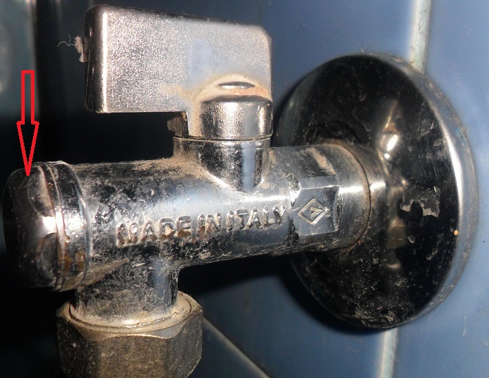

Добрый день!
У меня впускной клапан в бачке Swell засорился, о чем я спрашивал здесь, как его не снимая почистить, но ответа, увы, не получил. http://www.mastercity.ru/showthread.php?t=196425&p=4115726#post4115726 Додумался сам! Все-таки русский, от нищеты голь на выдумки хитра. Перекрыл входной кран в квартиру, открыл кран холодной воды в ванной и на себя вдул воду. Видимо, что-то из впускного клапана бачка продулось обратно и клапан стал почти нормально впускать воду. Но появилась другая беда: при наборе воды стал ежесекундно подергиваться гибкий армированный шланг подводки воды в унитаз, как будто от серии ежесекундных гидроударов. Я думаю, такая гидроударная работа моей трубопроводной системе не на пользу.
Но у меня есть еще один нюанс: у меня на начале этого гибкого шланга стоит кран, прикрученный к трубопроводу, и , видимо, он с фильтром. Вот я и думаю, а виновен-то похоже, был не впускной клапан, а этот самый фильтр. Если он там действительно есть. КТО ВИДЕЛ ТАКОЙ КРАН - он с фильтром. Может ли быть такое, что виноват такого рода фильтр в повторяющихся через секунду такого рода гидроударах или все же виноват впускной клапан бачка. А может виноват "грязевик" на входе в квартиру, но остальные краны работают нормально. Кстати если открыть какой-нибудь кран в ванной,то гидроудары прекращаются. Может кто-то и с такой ситуацией встречался, что "стучат" именно впускные калапаны бачков унитаза? В общем не понятно что разбирать, и что покупать и менять.

03.11.2013 в 22:47:19
swell написал : видимо, он с фильтром
Нам и то видно, что с фильтром!
swell написал : этот самый фильтр. Если он там действительно есть
Открутите и узнаете
swell написал : А может виноват "грязевик" на входе в квартиру
То же - открутите и узнаете!:confused:

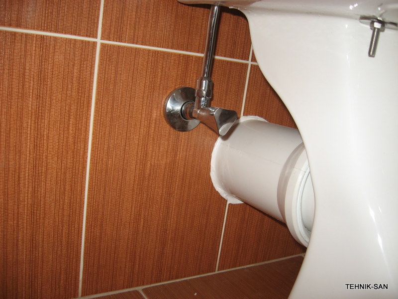

Technik-san
Technik-san
Техник-сан
Регистрация: 10.10.2006
Сообщений: 11475
04.11.2013 в 00:29:28
swell написал : Шланг-подводка к унитазу, ударами дергается при наполнении бачка в чем причина?
Предлагаю устранить эту причину таким образом, как на фото

Tehnik-san написал : Предлагаю устранить эту причину таким образом, как на фото
Вообще-то у меня так все и сделано, только подводка гибкая, а не трубка. А что поменяет трубка? Собственно. вопрос который я задал вначале, он один: что может являться причиной серии ежесекндных гидроударов в такой системе? Варианты ответов могут быть: 1) впускной клапан (засор или дефект), 2) фильтр-кран на вводе в унитаз, 3) засор труб, 4) засор входного фильтра - грязевика. Поэтому, кто сталкивался с подобным - дайте ответ. Я по форумам посмотрел, там такие вопросы типа "стук в бачке" встречаются часто. Значит это не частный единичный случай.

Technik-san
Technik-san
Техник-сан
Сообщений: 11475
04.11.2013 в 11:43:48
swell написал : Вообще-то у меня так все и сделано, только подводка гибкая, а не трубка.
При резком закрытии клапана в бачке , происходит местный гидроудар, от которого и происходит дёрганье гибкого шланга, но если вы не видите разницы между жесткой трубкой и гибкой подводкой , то продолжать диалог не вижу смысла
