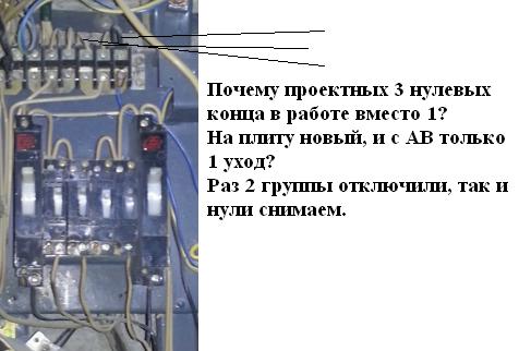

Ваши автоматы крайние справа? В таком случае зачем Вы будете менять что-то соседям? Из Вашего сообщения не понятно, почему Вы не хотите просто протянуть ввод в квартиру и установить щиток большего размера? 2 двухполюсника и собственно все... они вполне уместятся.

Все перечитал, понял. Просто там про веревки, а это оказывается кабели... РЕ у вас на верху щита (планочка которая часть щита), так что цепляйтесь на щит.
МелиОратор написал : Хотя, наверное, я хватил лишка, планируя 2Р автоматы на каждую веревку в отдельности. Достаточно будет и 1Р.
Если перед счетчиком будет двухполюсный, то достаточно.

пакетник с "крутилкой" вообще нужно убрать!

МелиОратор написал : на вводе от пакетника,
Зачем от пакетника? На этой же фазе стояка отдельный орех – ВН – счетчик – УЗО - АВ
