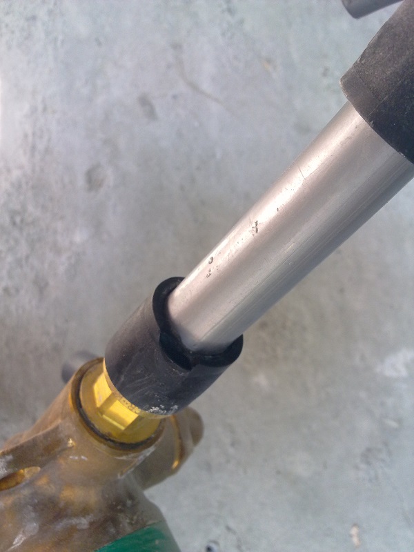

AlexMax написал : Ищите в альбомах Техник-сана. У него было фото попытки запрессовки рехау без применения екстрактора. Только при помощи аксиального пресса. Из-за гильз труба немного налазила на фитинг.
Видел эти фото ,только там на сколько помню ,было неправильное расширение перед запрессовкой .Но и в этом случае (труба заходила на 1-2 "зуба" на фитинге )разбирались соединения с помощью газовой горелки . На счет ЧПОКОВ там ничего не было .....

AlexMax написал : Ищите в альбомах Техник-сана. У него было фото попытки запрессовки рехау без применения екстрактора. Только при помощи аксиального пресса. Из-за гильз труба немного налазила на фитинг. Не исключаю, что она прошла-бы и первую опрессовку.
Подробности озвучивал здесь http://www.mastercity.ru/showthread.php?t=61976&page=87&p=2928668&viewfull=1#post2928668

Mazayac, EV.SA, камрады, то ли лыжи не едут, то ли я... Камрад Stc указал на то, что при несоблюденни технологии бывает кирдык. Вы тут начали
Mazayac написал : Любую технологию можно сдуру сломать, но это не аргумент.
EV.SA написал : На счет ЧПОКОВ там ничего не было ...
Что вам непонятно? ИМХО, есть подтверждение, что и данную технологию можно ушатать по-быстрому. Что и требовалось доказать. Могу более сказать - и спаять и запрессовать МП можно так... Начнем с неправильных насадок (по профилю опрессовки) на пресс.
EV.SA написал : Но и в этом случае (труба заходила на 1-2 "зуба" на фитинге )разбирались соединения с помощью газовой горелки .
Давайте так - запрессовываете рехау подобным образом на 20-30 этаже заказчику и даете гарантию на работу? И выкладываете на форум? Не? ;)

Этот "камрад" четко определил ,что при не неверной запрессовке -ЧПОКАЕТ ! Попросил показать на фото Так вот кроме ссылок на существующие фото на форуме и пи......ва ничего реального он предоставить не смог (здесь еще много таких ) Собственно вопрос был только в этом. Лично вскрывал фитинги после монтажа "мастерами снг" но ,повторяюсь ни один фитинг не "Чпокнул" как писал stc
Этот файл не мой ,но автор не писал про ЧПОКАНЬе

EV.SA написал : Этот "камрад" четко определил ,что при не неверной запрессовке -ЧПОКАЕТ !
С аксиальным прессом не работаю вообще, с радиальным, если не допрессовано, чпокнуть может. ИМХО, аксиальный - не панацея.

EV.SA написал : Этот файл не мой ,но автор не писал про ЧПОКАНЬе
О, это мой:) Де факто, все верно - если неправильно выполнить оцесс соединения фитинга с трубой, последствия могут быть неблагоприятные. Это верно не только для рехау, но и для мп, пп, меди на всех типах соединений, нержи и т.д. - любых труб и фитингов. Поэтому данное утверждение носит весьма общий характер. На практике система фитингов и труб из сшитого пэ Рехау показала себя крайне дуракоустойчивой.
