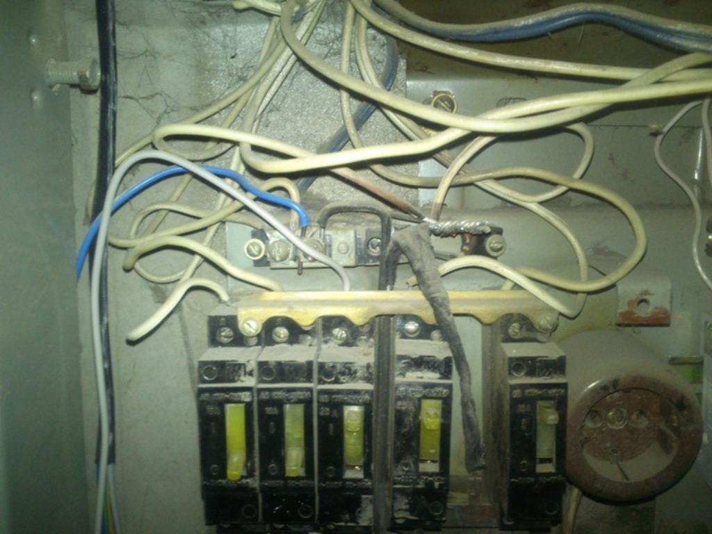

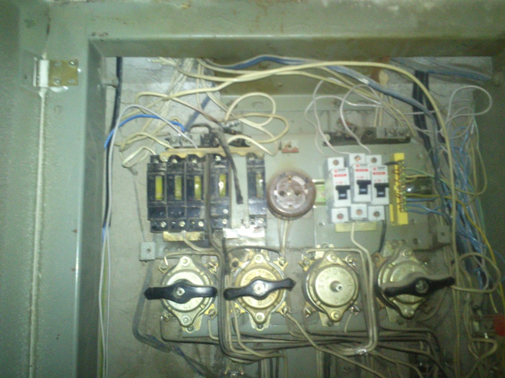

Типичная картина. Щиток давно просится на реконструкцию. Стояк совсем хилый. Никакого заземления и зануления нет.

ksiman написал : Типичная картина. Щиток давно просится на реконструкцию. Стояк совсем хилый. Никакого заземления и зануления нет.
а сосед занулился;)

luzgin написал : а сосед занулился;)
По недоумию ;)

вчера диагностировал на стояке газа 0 звониться прибором с 0 в розетках (тестером даже на пределе ОМЫ) с поданой на розетки фазой - между 0 и газовым стояком 2,5 В переменки. без фазы напряжения нет
(уже у себя в доме померял между 0 и газовым стояком -те же 2,5 В переменки причем у меня в доме диэлектрическая вставка стоит так напр 2,5 В есть и до вставки и после)
индикатор на газовом стояке не светиться проверил все приборы (тестером(цхххх стрелочный)) земля-фаза земля-0 на сопротивление все ОК намочил руки и тыльной стороной(я ж электрик :eek:) прикоснулся к стояку газа другой рукой ко всему металлическому до чего смог дотянуться -не щипет
самое страшное - газовщики были по утечке газа сказали что газовая гофра(нерж) с дырками возможно от пробоя электричеством(простояла недели 2):я ее не видел-увезли с собой был электрик от газовиков у него вроде претензий нет
на 1 м этаже при входе с улици я всегда ощущал (и вчера тоже ) запах газа

luzgin написал : как быть ?
Как правильно добавлять новые линии, менять проводку, в составе которой есть РЕ, в квартире старого жилищного фонда с пылью прошлого века в этажных щитах и электрохозяйством дома отслужившим свой ресурс, которое в подавляющем числе случаев не видело предупредительно плановых ремонтов, чтоб не стало хуже, чем было и на сколько можно обеспечить электробезопасность и санитарные нормы, я описывал в теме Схема щитка, 2-х комнатная квартира, на критику.
Газовые плиты с электроподжигом, электродуховкой подключать через специальные диэлектрические вставки, шланги с диэлектрическим армированием!
Электроприборы к токопроводящим, металлопластик входит в их число, трубопроводам с водой нужно подключать через диэлектрические, например полипропиленовые вставки, как минимум 1 метр, что ограничит ток до более-менее безопасного уровня. Для экономии места можно использовать готовые компенсаторы в виде закрученной полипропиленовой трубы.
Если сделают реконструкцию стояка на 5-ти проводной не спешите заземляться, так как может быть опасно, как в теме Электроприборы слегка бьют током или как где то писалось, что после реконструкции украли РЕ стояка.
luzgin написал : 1 могу ли я занулить розетки в ЭТАЖНОМ щите
Да.
luzgin написал : 2 будет ли лучше
Навряд ли, так как это не уместное, частичное выполнение мер по электробезопасности. В санузле однозначно станет опасно!
ПУЭ-7 Россия написал : Глава 1.7. Заземление и защитные меры электробезопасности Общие требования
1.7.52 ... Применение двух и более мер защиты в электроустановке не должно оказывать взаимного влияния, снижающего эффективность каждой из них.
ПУЭ-7 Россия написал : Глава 7.1 ЭЛЕКТРОУСТАНОВКИ ЖИЛЫХ, ОБЩЕСТВЕННЫХ, АДМИНИСТРАТИВНЫХ И БЫТОВЫХ ЗДАНИЙ*
* Требования настоящей главы являются взаимосвязанными. Следует иметь в виду, что частичное выполнение комплекса требований к электроустановкам зданий может привести к снижению уровня электробезопасности.
luzgin написал : 3 не останусь ли я потом виноват(тюрьма:eek:)
Вероятность высока.
luzgin написал : или просто перевернуть вилки ?
При малейшем пощипывании в первую очередь нужно не вилку переворачивать, зануляться, водя себя в самообман, думая, что если перестало щипать то всё правильно, а выяснять причину, проверять исправность электроприбора! Это не говоря, что очень редко встречается, что конденсатор стоит в одном полюсе и подразумевается фазировка по обозначениям на клеммах при подключении.
luzgin написал : а второй конец СУП куда подключать(земли в щите нет) ванна переделывалась все заложено плиткой
Не вздумайте заземлять электроприборы на железяки санузла!
ПУЭ-7 Россия написал : 1.7.123. Не допускается использовать в качестве РЕ-проводников: металлические оболочки изоляционных трубок и трубчатых проводов, несущие тросы при тросовой электропроводке, металлорукава, а также свинцовые оболочки проводов и кабелей; трубопроводы газоснабжения и другие трубопроводы горючих и взрывоопасных веществ и смесей, трубы канализации и центрального отопления; водопроводные трубы при наличии в них изолирующих вставок.
