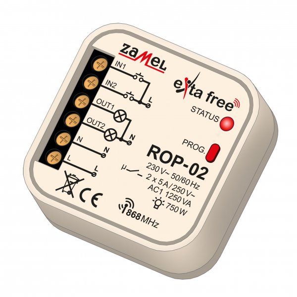

Помогите с подключением. В щитке есть УЗО за которым прячутся все розетки, освещение подключено до УЗО. Есть вот такое устройство: Zamel ROP-02 которое устанавливается в коробке выключателя. Для его подключения нужен ноль. Добрые дяди строители провели ноль освещения видимо через портал (вскрыл все распаячные коробки в комнате, есть ноль от розеток который через УЗО, других нолей нет), от патрона нулевой провод кинуть не смогу (дом панельный, не понятно как там эти каналы идут).
Придумал несколько схем, все со своими минусами, вот они в порядке неудобности:
  1. Переключить освещение за УЗО и взять ноль от розеток. (очень не хочется топать в темноте к щитку когда выбьет УЗО)
  2. Кинуть ноль от щитка до выключателя. (10-15 метров очень неудобно, да не охота штробу к выключателю резать бетон конский)
  3. Переключить освещение комнаты на линию розеток. (изменение сечения провода, да и не правильно это, душа не приемлет)
  4. Подключить приборчик к линии питания розеток и пусть он переключает линию света. (самый желательный вариант, но не уверен что прокатит, вдруг эту ахинею УЗО унюхает и будет отключаться)
Подскажите какой вариант более правильный, или может есть способ гораздо проще?

Evpaty написал : Подключить приборчик к линии питания розеток и пусть он переключает линию света. (самый желательный вариант, но не уверен что прокатит, вдруг эту ахинею УЗО унюхает и будет отключаться)
а у него цепи питания и цепи коммутации разделены ?

  1. Разместить прибор под декоративным колпаком люстры, где имеется и фаза, и ноль.

  1. Подключить приборчик к линии питания розеток и пусть он переключает линию света. (самый желательный вариант, но не уверен что прокатит, вдруг эту ахинею УЗО унюхает и будет отключаться)
неясно, есть ли связь контактной группы с питанием самого устройства.

andrewkhv написал : неясно, есть ли связь контактной группы с питанием самого устройства.
Судя по схеме, связь есть.
Evpaty, Я так понял Вы захотели люстру на два включения. У замеля есть радиоклавиша на два канала и приемник,который монтируется в люстру, кнопка с батарейки. Питание не нужно, прикрепите на место существующего выключателя,а родной замкнете на постоянку, чуть дороже, зато не надо заморачиватся.

После замечания services понял что, раз оно может включать свет при отключенном выключателе, значит связь есть и УЗО таки сработает. Самый ленивый вариант отпадает.
andrewkhv написал :
Идея богатая но там нет постоянной фазы. Этот вариант будет работать только если отказаться от настенного выключателя (закоротить его на постоянное включение) и пользоваться только пультом, это не удобно.

services написал : Я так понял Вы захотели люстру на два включения. У замеля есть радиоклавиша на два канала и приемник,который монтируется в люстру, кнопка с батарейки. Питание не нужно, прикрепите на место существующего выключателя,а родной замкнете на постоянку, чуть дороже, зато не надо заморачиватся.
Немного не понял принцип. В родном выключателе нет нуля, а без нуля прибор не будет работать. Если найти ноль, то выключатель можно не трогать. :cool:

Evpaty написал : Этот вариант будет работать только если отказаться от настенного выключателя (закоротить его на постоянное включение) и пользоваться только пультом, это не удобно.
а как вы хотите пользоваться ?

andrewkhv написал : а как вы хотите пользоваться ?
Параллельно конечно. В основном настенным выключателем, но иногда лень ходить через всю комнату чтоб свет выключить, потом в темноте назад.

Evpaty написал : Параллельно конечно.
а прибору плохо не станет, если вы его выход закоротите паралельным выключателем ?Я так понимаю у него не релейный выход..

Evpaty написал : Немного не понял принцип. В родном выключателе нет нуля, а без нуля прибор не будет работать. Если найти ноль, то выключатель можно не трогать. :cool:
Существующие провода в выключателе замыкаете на постоянку и убираете в подрозетник, а сверху крепите 2-х канальную радиокнопку. А передатчик монтируете в люстру, где есть постоянно и фаза и ноль. Все просто. Вот такой комплект есть http://www.amperkin.ru/zvonki-elektricheskie-radioupravlyaemye-ustroystva/radioupravlyaemye-ustroystva-zamel/rzb_04/ либо можно взять по отдельности...

4eh написал : а прибору плохо не станет, если вы его выход закоротите паралельным выключателем ?Я так понимаю у него не релейный выход..
Так он на это и рассчитан. получает фазу,ноль,две фазы после двойного выключателя (когда они включены конечно). Выдает две фазы на две лампы.
services написал : Существующие провода в выключателе замыкаете на постоянку и убираете в подрозетник, а сверху крепите 2-х канальную радиокнопку. А передатчик монтируете в люстру, где есть постоянно и фаза и ноль. Все просто.
Ну да, это на самом деле лучший вариант. Единственный минус во всей квартире легранд валена, а в спальне сбой системы и радиокнопка замель. Но всегда приходится чем то жертвовать.
Я например пожертвовал своей ленью и протащил 15 метров нулевого провода от щитка до спальни, с полутораметровой штробой до выключателя (благо штробу от щитка до плинтуса не закрыл еще). Так что проблема в общем решена.
