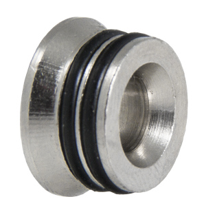

Подскажите, коллектор с какими отводами мне лучше использовать.
Разводку делать буду труйбой Rehau Stabil.
К коллектору трубу подсоединять буду вот такими фитингами:
они с накидными гайками.
Коллектор думаю использовать вот .
Правильно ли это? Или надо еще какие-то переходники? Или может вообще другой коллектор? Например, с евро-конусами+переходники?

Так и что скажете про первый коллектор. В описании написано, что он "Flat-faced". Это получается, что у него отводы с плоскими торцами и по идее накидная гайка нормально прижмет прокладку. Я правильно думаю?
Posix86749, Вы, кстати, этот вопрос про соединение "вот такими фитингами" уже несколько раз задавали - теперь отдельная тема. Ответы будут всегда оди и те же: флэт-фейсд, либо конус + самые короткие удлинители, либо метрика + переходники. В чем сложность-то?
касимов, за такие подсказки по попе надо получать, а не деньги Вот ты мне реально подскажи, есть ли такой адаптер конус-плоскость на 1/2, совместимый с коллектором Фар? Я не нашел таких...
Warhamster написал : Posix86749, Вы, кстати, этот вопрос про соединение "вот такими фитингами" уже несколько раз задавали - теперь отдельная тема. Ответы будут всегда оди и те же: флэт-фейсд, либо конус + самые короткие удлинители, либо метрика + переходники. В чем сложность-то?
Задавал но там были другие коллекторы, от Вальтек)
А сложность в том, что арматуру буду заказывать из инет-магазина, это недели три ждать. Права на ошибку нет...
Posix86749, когда коллекторы FK 3823 3412ТР покупать будете, обратите внимание на маркировку "ТР" - это как под плоское уплотнение, то что вам нужно для Rehau с накидной гайкой.
