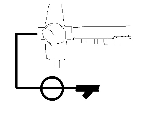

Warhamster написал : Ничего не мешало поставить счетчики горизонтально(справа-налево), а от них вверх уголок к редуктору и коллектору(слева-направо).
Но это, я так понимаю, просто более оптимальное использование пространства? Я нарисовал схему(см. приложенный файл) - я правильно понял вашу идею?

По схеме:

Ну нечем сейчас рисовать:)
А еще до крана с приводом чем меньше всего, тем лучше. Всё-таки как бы труба рехау не была надежна, она и фитинги - лишний потенциально опасный элемент вне зоны действия сис-мы защиты. Да и труба тонковата, надо было 20мм.

Warhamster написал : По схеме: А еще до крана с приводом чем меньше всего, тем лучше.
По схеме все понятно. Спасибо за идею.
Конечно, взять и все сделать по-другому, более оптимально это был бы лучший вариант, но с учетом малого количества пространства, неудобного расположения запорного устройства ХВС, ожидаемого отсутствия энтузиазма у бригадира по поводу предложений глобально сменить конфигурацию узла, как вы считаете, если автоматические запорные устройства(синего цвета) переместить туда где сейчас косой фильтр а косой фильтр поставить до авт. зап. уст. и горизонтально + нормально все закрепить - это будет приемлемое решение или нет?
Фильтрация грязи до авт. зап. уст-ва это даже, по-моему, плюс - меньше шансов что заклинит из-за камня, а насчет снижения надежности - я не знаю как сделано у людей но у меня нет датчиков внутри сан.тех короба. Это тоже серьезный косяк видимо?

Luca_Toni написал : но с учетом малого количества пространства
как по мне - места более, чем достаточно.
Luca_Toni написал : Фильтрация грязи до авт. зап. уст-ва это даже, по-моему, плюс
плюс еще один потенциально опасный узел до СЗОП. А нужна ли она вообще тогда?
